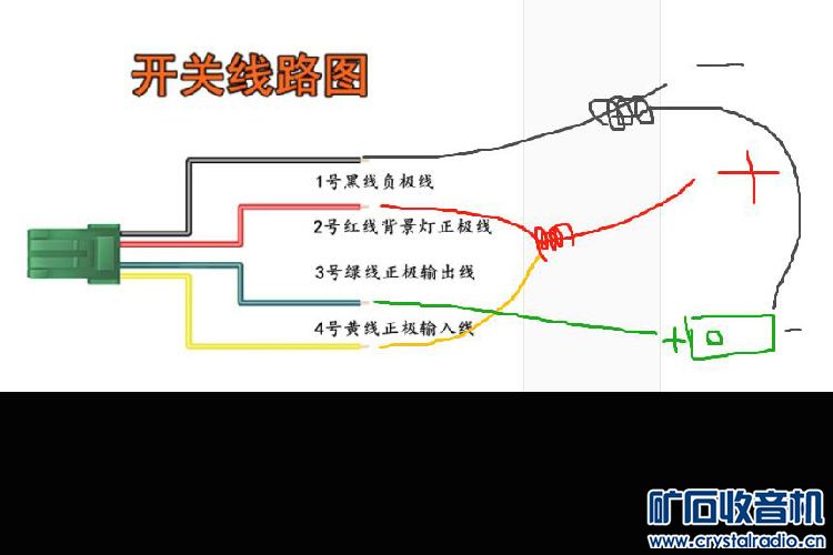

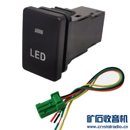

发表于 2023-3-2 09:26:15 | 显示全部楼层
看起来是没错,稳妥一点就万用表测一下开关的四根线!
发表于 2023-3-2 12:41:02 | 显示全部楼层
没整明白 你想用这个开关做什么    是想控制行车记录仪的电源?
 楼主| 发表于 2023-3-2 13:13:36 | 显示全部楼层
是的,接那个开关是控制行车记录仪的
发表于 2023-3-2 18:31:43 | 显示全部楼层
wenchaolai 发表于 2023-3-2 13:13
是的,接那个开关是控制行车记录仪的
哦,那就用万用表量下在装
发表于 2023-3-2 19:20:53 | 显示全部楼层
还是用万用笔量一下,比较可靠

我的行车记录仪的电源是接车辆的配电盘里的,扭开钥匙既有12V电压的端口,经过一个LM2596降压模块对记录仪供电,车辆工作记录仪自动开启;
lxg 发表于 2023-3-3 18:08
我的行车记录仪的电源是接车辆的配电盘里的,扭开钥匙既有12V电压的端口,经过一个LM2596降压模块对记录仪供 ...
恩,我车只有一个点烟器,行车记录仪插点烟器的,插着点烟器时手机想充电不方便。现在收进去了,ACC接了个开关和定位器+行车记录仪,开车就充电,手机充电不用再拔掉行车记录仪。改个降压模块一下子就关机搞不懂,只能用原来的适配器改
