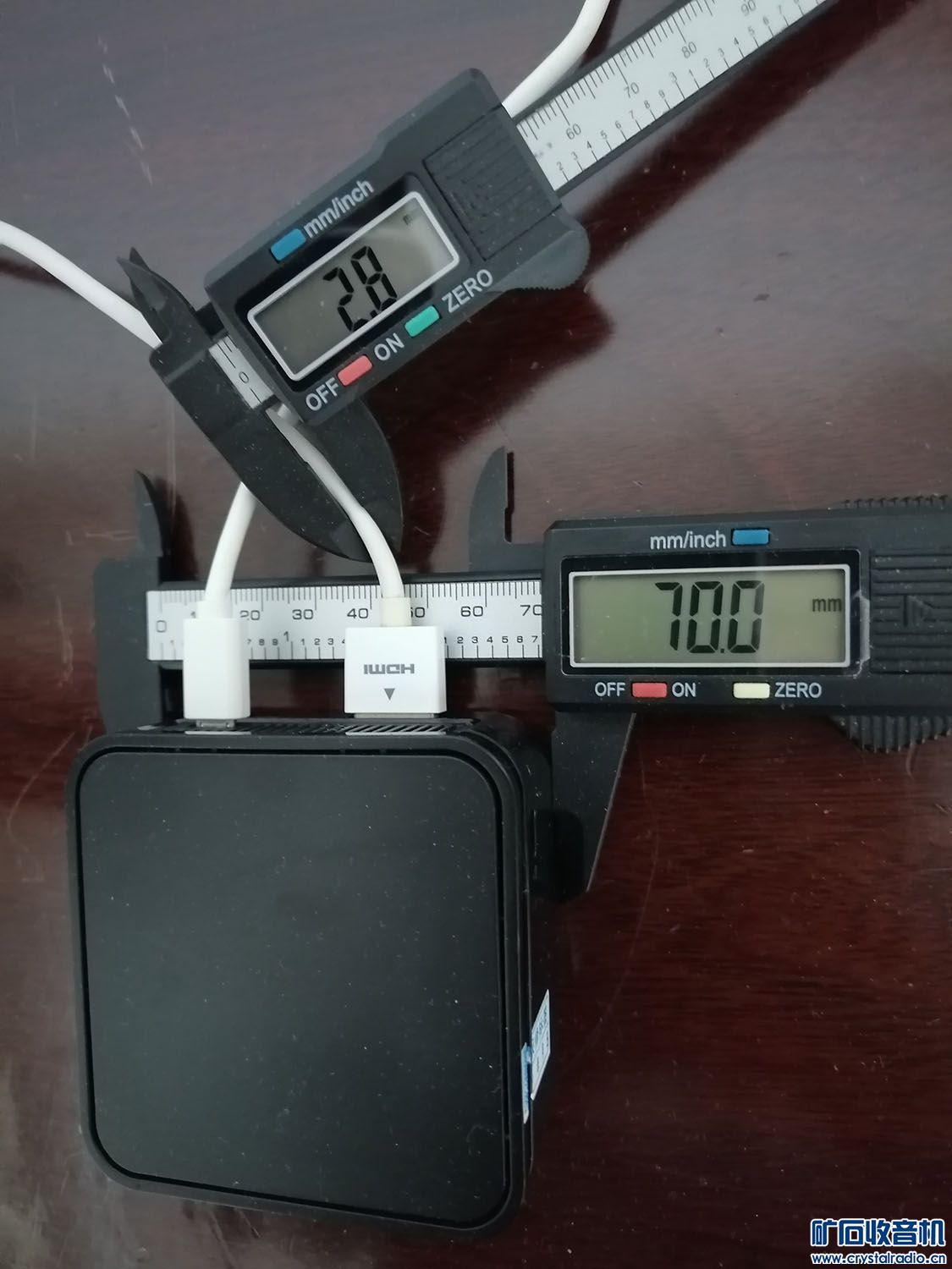

谁让你迷信“越高档的HDMI线就越粗越硬越重”咯
有不到 3mm 粗细,又细又软的 HDMI 线,你不买,怪谁
