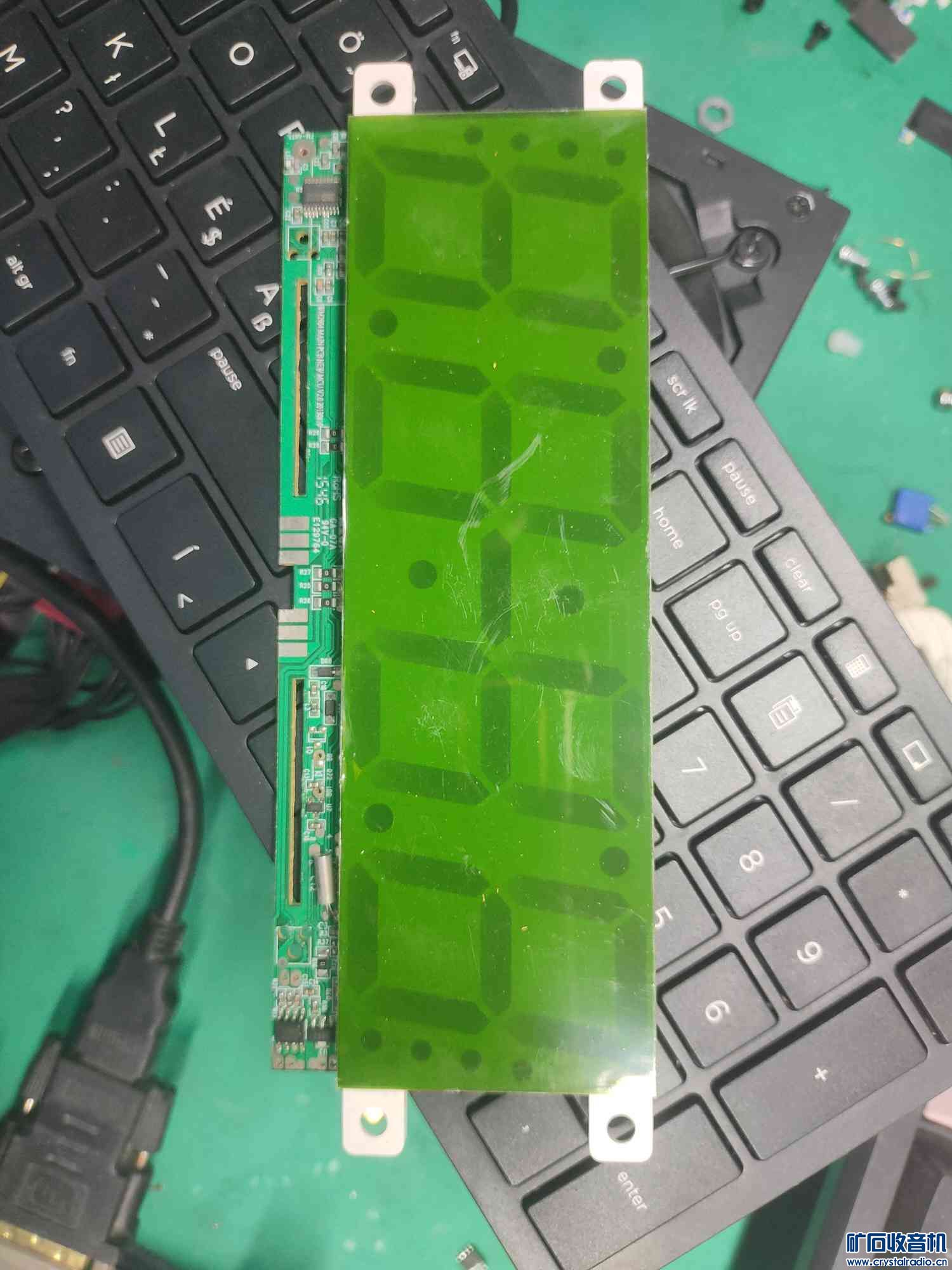

坛子上卖的这块收音板,怎么搞?

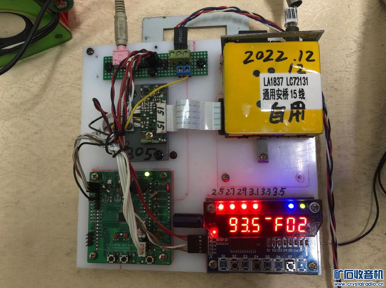

看了一下楼主这个收音板,BK1088代码数控操作,这就意味着这论坛百分之九十的人望而兴叹,
这收音板现成的只有四位频率显示,是个极度抠门的配置,剩下论坛百分之十的人一瞬间
包括我开始规划四位数显示频率,最起码还得两位数显示频道和立体声指示灯之类共六位数
以上,才能构成真正实用的频道模式收音机,只有四位数显示频率的收音机只能慢慢调频率
实在太low太低端,根本不值得花时间写程序让着收音机响起来,还不如花同样精力去支持我图上
更多位数显示屏和更好的米兹米收音头,百分之九十的人不会搞干瞪眼和百分之十的高手不想搞,
最后只有0无人问津

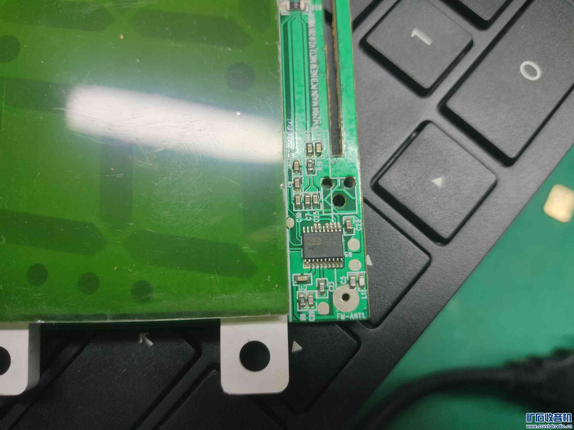

短接如下接点(保险点可以串1KΩ电阻短接),各种功能见下楼

电池应使用理电池(大于4V,3V的电池不能保存)
1 ①⑤亮度切换(2档)
收音模式下:①  ②  ③  ④  ⑤  ⑥   (1为地线)
1 ①③音量升
2 ①④音量降
3 ②③FM与AM切换;长按关闭收音机;
4 ④⑥收台(递减)
5 ④②收台(递加)
5 ③⑥存台
时钟模式下:
1 ③⑥长按调整时间模式(时钟调节、24H、延时开机、延时关机)
2 ④⑥调整时间

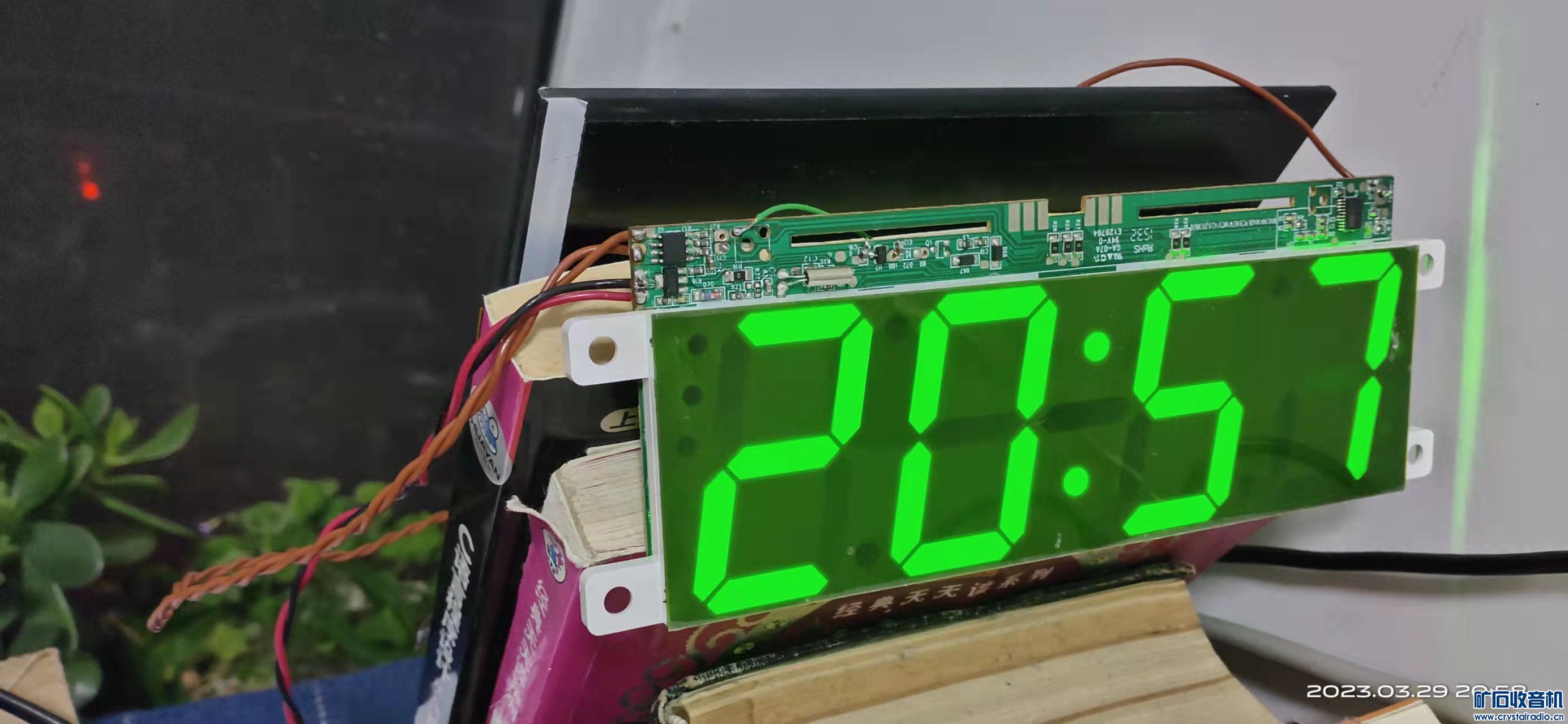

发表于 2023-3-29 20:57:11 | 显示全部楼层
时钟模式功能还没有搞清楚
发表于 2023-3-29 21:01:06 | 显示全部楼层
电池接锂电池就行
发表于 2023-3-29 21:07:47 | 显示全部楼层
背面接线,3V电池不能保存,不知道为什么?
发表于 2023-4-3 11:10:56 | 显示全部楼层
非常感谢你,我的也按照你的图接线点亮,那个时钟大,很远都能看到
 楼主| 发表于 2023-4-3 20:37:49 | 显示全部楼层
