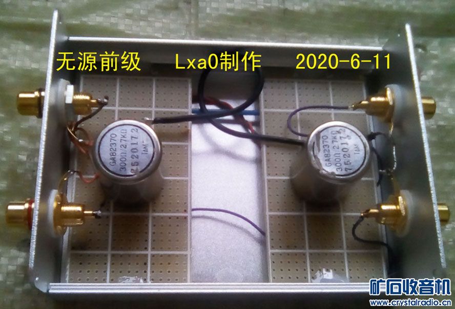

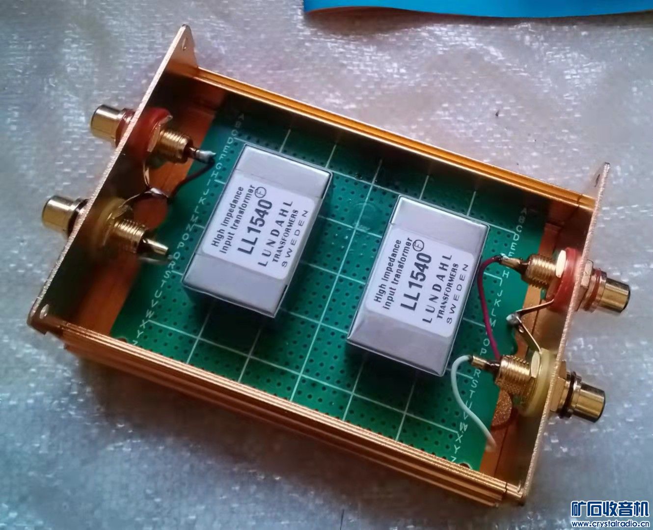

lxa000 发表于 2023-3-1 12:13
我在输入端加入合金牛:
彼此彼此,牛输入的好处是声音结实密度好,虽然不一定保真度高,但是有加入效果器的作用,

发表于 2023-3-1 12:13:27 | 显示全部楼层
我在输入端加入合金牛:
