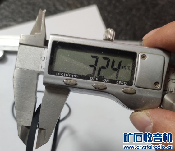

整理了尺寸,就是不知道哪里的卖家靠谱。
主皮带宽度:3MM;对折长度140MM左右
靠轮、技数器皮带等宽度:1MM;对折长度70-80MM左右
