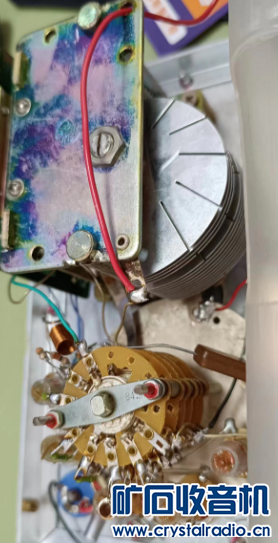

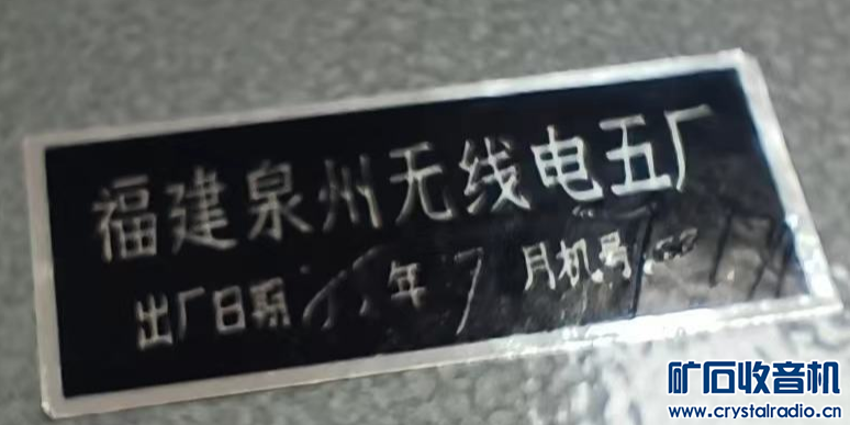

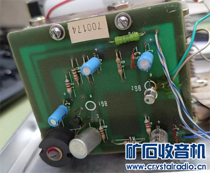

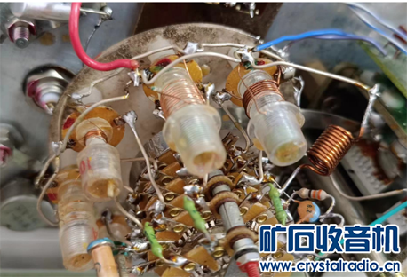

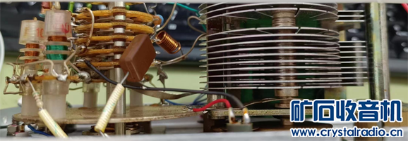

同城一位卖家出售J2463型高频信号发生器,五十元购得,品相还行,内部整洁干净,旋钮正常旋转,85年生产的,比我还大三岁,里面有个大空气连,要比收音机的空气连大很多,不少线圈,看着和收音机的震荡线圈差不多,唯独电路板感觉简单了些就俩三极管。很重,占地方,虽然性能指标应该不会太好,但是才50,便宜就买了,准备改个小电台玩玩,加上18650电池供电,另附说明书。不知道能不能把这个信号发生器改的输出功率大些?有改的朋友多多指导,感激不尽!

 楼主| 发表于 2023-3-1 08:32:03 | 显示全部楼层
dg306 发表于 2023-2-28 20:20
我有一台完全一样的这种信号发生器,曾是是八几年中学大量配备的仪器,工艺很好,用于校准,检修收音机足够 ...
我这个机器感觉有故障,音频输出信号接喇叭声音只有很小的滴滴声,高频波段数个档都无法用收音机收到信号发生器发出的声音,改如何修理请指导下
发表于 2023-3-1 21:22:34 | 显示全部楼层
回坛友,这是一台由一只3ax71低频三极管组成1000赫兹低频振荡电路和一只3dg8c高频三级管组成高频震荡电路组成的简易信号发生器。低频1000赫兹的音频信号可单独输出也可对高频信号进行调制,音频信号输出功率很低,电压只有几毫伏,用于检修音频放大电路,不足以推动喇叭。高频电路可输出等幅波和调幅波,用于调整收音机高,中频电路,收音机收到等幅的高频信号时输出热躁声,用途不大,需用1000赫兹的音频对高频信号进行调制后发射至空中,收音机接收后经放大检波后由喇叭放出1000赫的音频声。我用时在Q9插座的芯接一段电线作高频发射天线,调整收音机覆盖,中频等很好用,音频输出串一电容检修音频电路也很好,是玩收音机难得的工具。机芯千万不要拨动,否则刻度盘就不准了。
