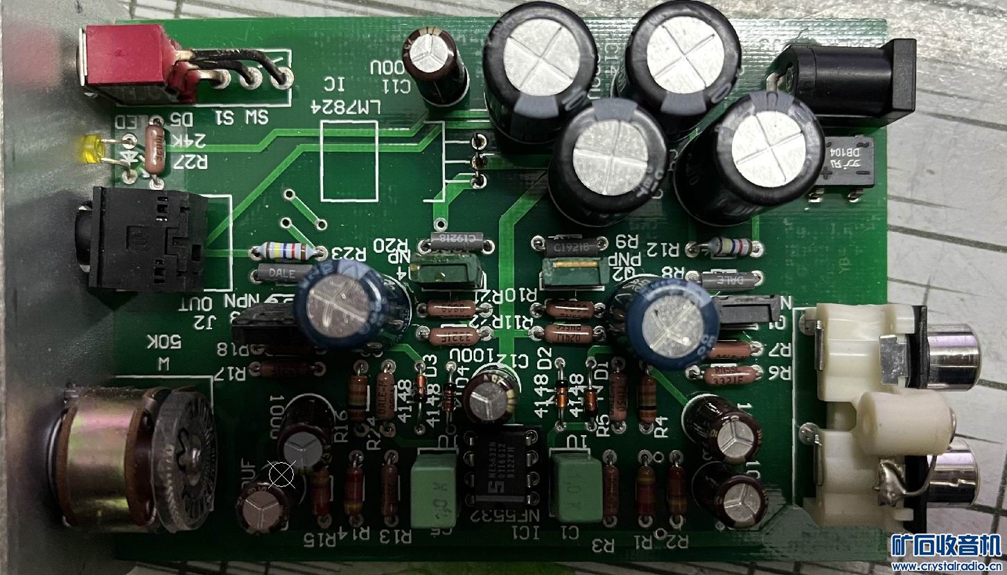

鱼上买的,运放看不出真假,电阻倒是没有用过,用NE5532+互补对管的标准OTL功放,24V稳压供电,声音很普通,和以前CD机耳放很像,感觉还不如我自己做的分立件耳放,不知道大家有没有优化方案。

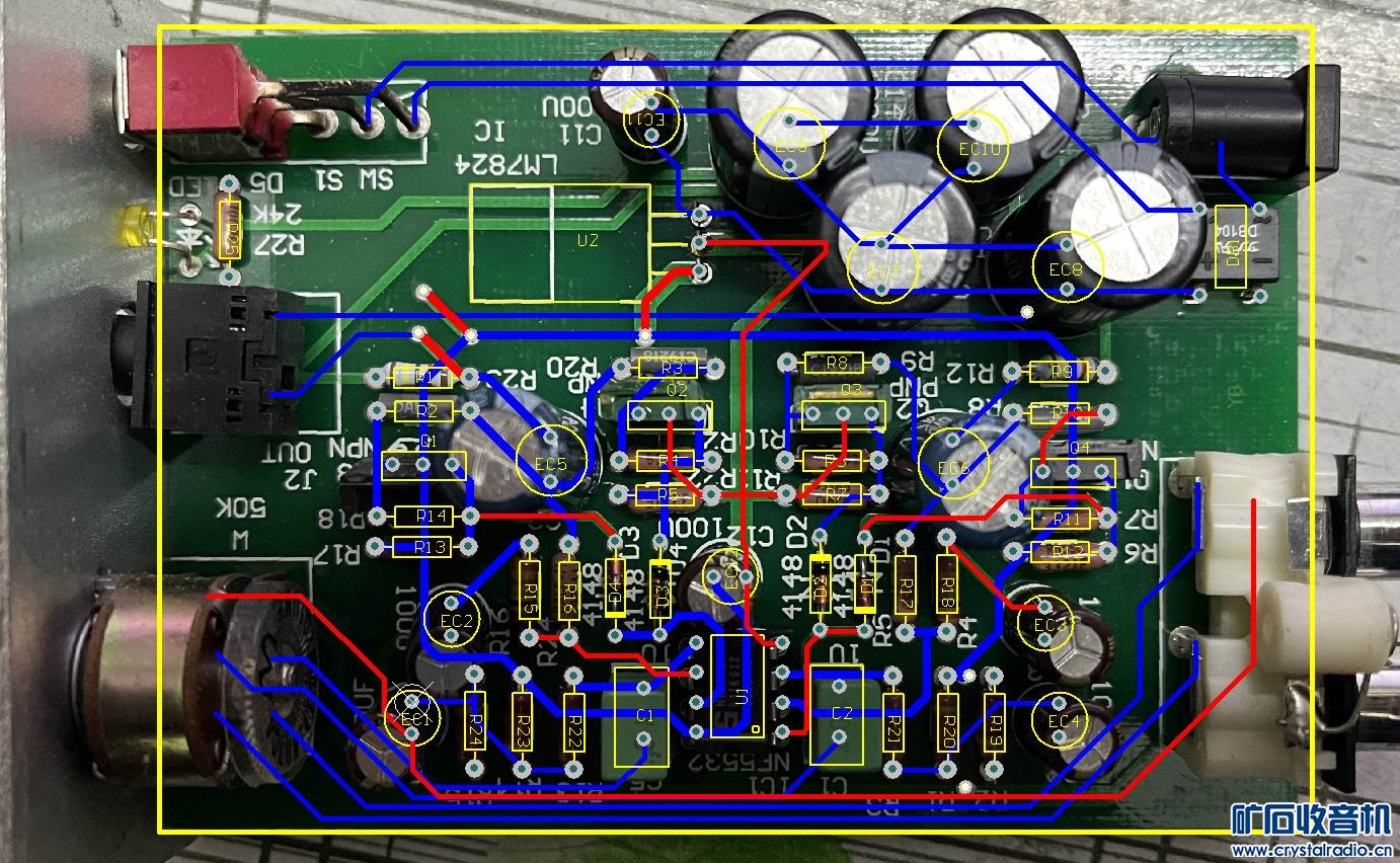

发表于 2023-2-28 10:14:44 | 显示全部楼层
看板子像是otl输出的,换输出耦合电容试试。

发表于 2023-2-28 10:30:11 | 显示全部楼层
建议盲听对比下,这种运放推动的OTL只要不焊错想做的不好很难,反而是分立件的特别还带点直流耦合的,要做的好难度挺高的。

发表于 2023-2-28 10:55:15 | 显示全部楼层
这个应该是类似solo电路,我有一台类似的,24V供电,AD823运放+扩流+电容输出,推HD650不好听,高频不好有颗粒感
还不如我的声卡DMX 6 Fire USB里面的耳放直推好听

 楼主| 发表于 2023-2-28 11:01:04 | 显示全部楼层
mowin 发表于 2023-2-28 10:55
这个应该是类似solo电路,我有一台类似的,24V供电,AD823运放+扩流+电容输出,推HD650不好听,高频不 ...
我的是HD201,感觉声音不够清晰,我自己做的比这个清晰多了。耳机直接插电脑声音比这个还强一点。
