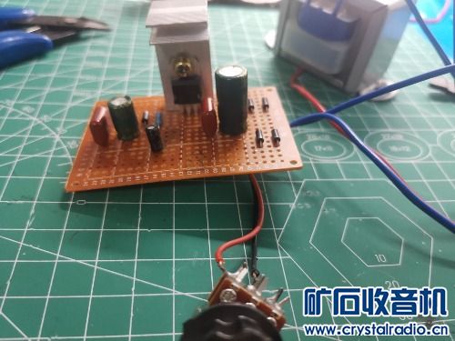

自己做的LM317稳压电源,单18v15w变压器,接电后输出端一直在直流25v左右,电位器是10k的,调节电位器时里面有电火花,求助各位坛友,给我指点一下

问题是,输出一直是25v。。电位器没啥作用。。。

仔细看了下你电路也没错啊,317是假的吧,会不会就是一个3级管
发表于 2023-2-27 22:05:47 | 显示全部楼层
调节电位器时里面有电火花------电位器功率不够或线接错了

输入输出都要有滤波电容,不知你装了没有。

建议测一下10K电位器的电流:
有应用电路使用10K电位器,估计是功率不够
发表于 2023-2-28 07:37:08 | 显示全部楼层
是否LM317稳压块存在轻微漏电现象,空载输出电压高,把输出对地接一只几百欧2瓦以上电阻,或加点负载试试,电压能否降下来可调。
发表于 2023-2-28 07:50:04 | 显示全部楼层

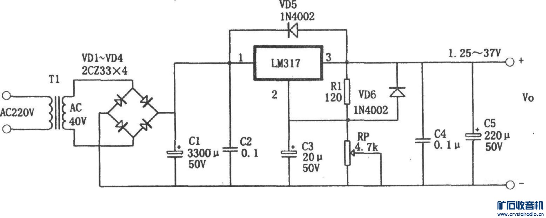

先检查LM317管脚和焊接问题,变压器18V,可调电阻10K大了,用5K的,计算公式Vout=1.25V x(1+R2/R1)。变压器电压相同,1.2~24V可调。
http://www.crystalradio.cn/forum ... &extra=page%3D1
发表于 2023-2-28 09:36:12 | 显示全部楼层
逍遥客 发表于 2023-2-27 22:56
看电解的极性,楼主好象正负反了,地进317的输入脚了~
仔细辨别二极管和滤波电容,视乎真是负电进317了,正负电源反了
