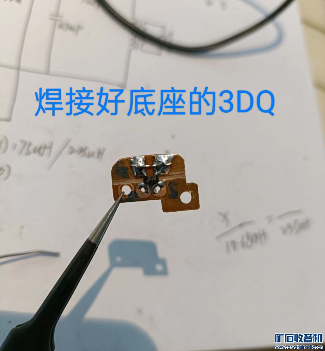

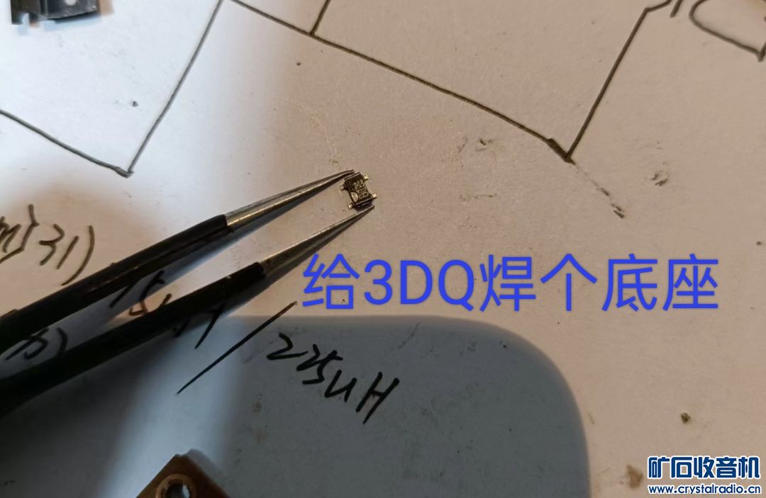

有备无患,把准备工作做足,直接上图,请各位前辈多多指教!
这次做场管检波的三回路矿机
这次做场管检波的三回路矿机
废旧电路板上切割一个角,做母版
废旧电路板上切割一个角,做母版

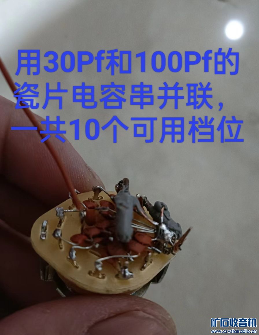

用11档的开关做一个10档步进式的微调电容
其中两个比较小的电容自己绕的拉线电容
其中两个比较小的电容自己绕的拉线电容
用704胶粘到双联上的,比较牢固
用704胶粘到双联上的,比较牢固
上设备!
上设备!
开始绕制
开始绕制
2200抽头处
2200抽头处
初级3300匝
初级3300匝
初级0.2线3300匝,2200处抽头,次级0.4线270匝135处抽头,初次级中间用变压器绝缘纸处理,明天插上硅钢片用 ...

今天把变压器完善一下,硅钢片左右互插后测得阻抗太大,有几百千欧之多,本想省省事有没省成,结果还是采用胆机输出变压器的插片方式,并且留了气隙,线圈匝数也适当调整了一下,最后用电桥1kHz档测得初级最大4kΩ左右,次级分别为12Ω/58Ω/300Ω。
下一步有空了装机!!!
