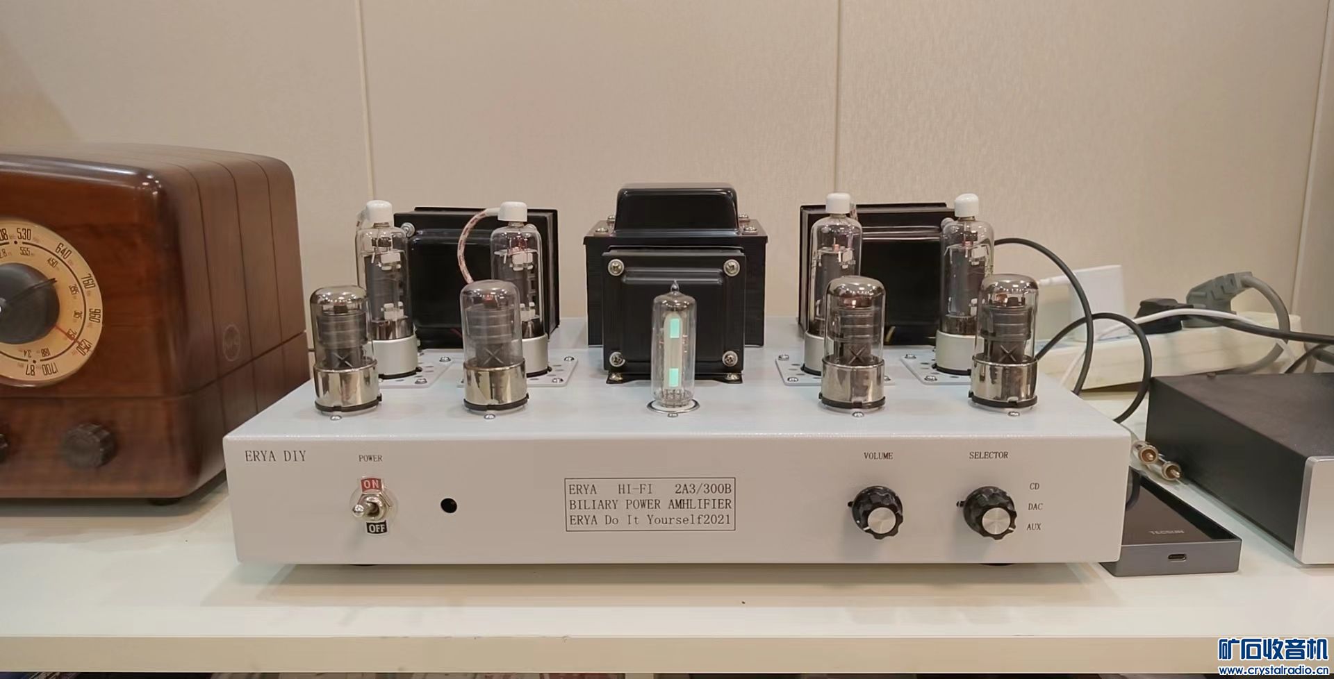

交作业!用的院长的图,调整完了,和原图参数基本一样,6j4p要多试几只,不然屏压差别很多。

6J4P属于高跨导五级管,参数的离散性肯定比较大。实际制作时可以先选取一致性比较好的管子配对儿,然后适当调节帘栅极供电电阻R5的值,使屏压接近设计值即可。这样即使管子性能有所差异,照样能用。

个人觉得还是接线架显得干净利索,一目了然。
仅仅是个人看法,不代表大众。
发表于 2023-2-26 22:50:01 | 显示全部楼层
洞洞版,洞洞之间的距离绝缘强度够不够。

       能否来个电路图让大家借鉴一下?谢谢!

洞洞板看起来不够好看。

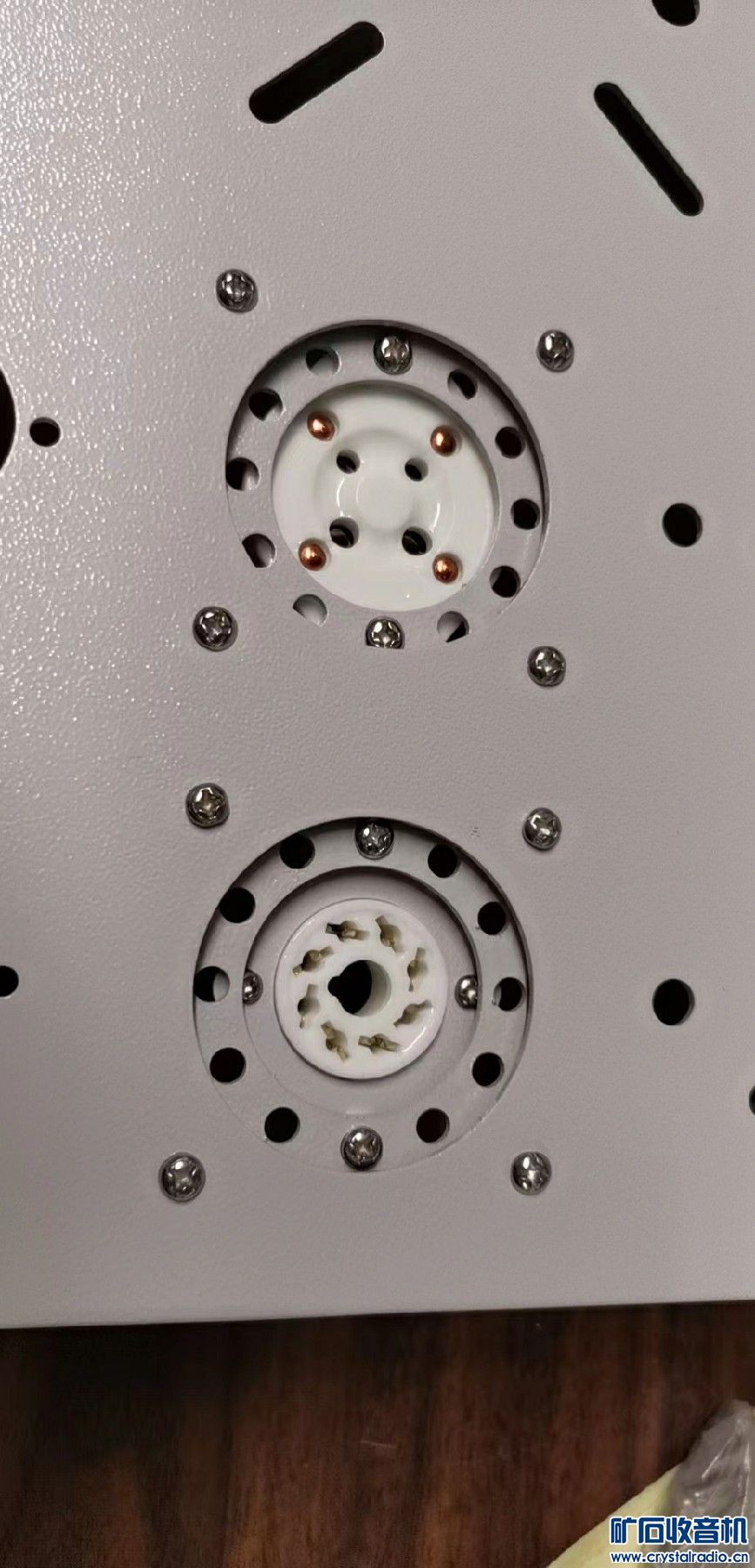

我也有个跟你一模一样的机壳,我目前做了台2A3的单端,准备拆了做6P13,那四个6P13管座要下沉,把连接板装在机壳下面中间用垫片隔开
