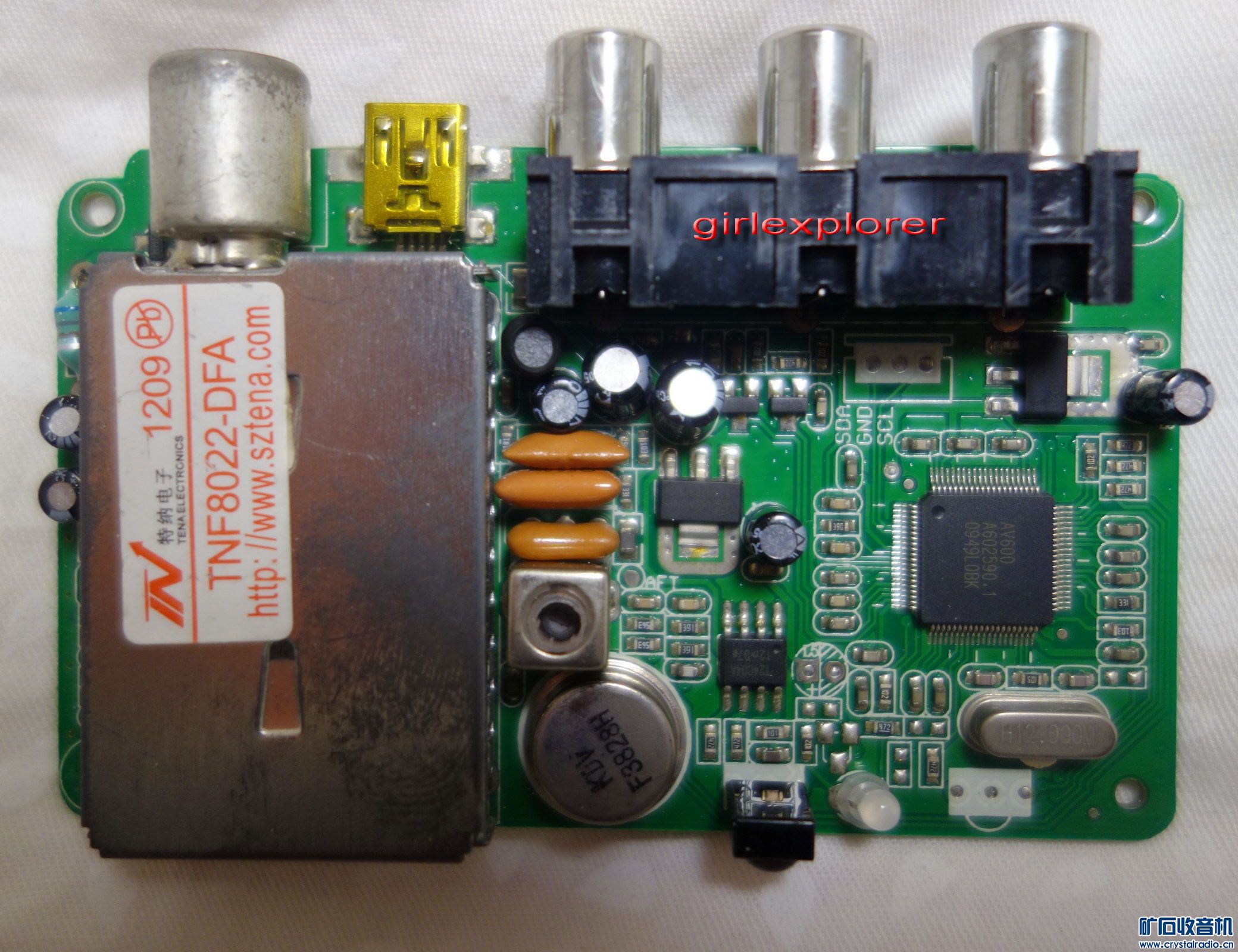

几个接口分别是:RF电视天线输入口,usb供电和输出口,三个AV输入口。
因此,这个电视接收卡可以当做VHS录像机、LD镭射影碟机的信号采集卡的。
主板右边最大的集成块AV600查不到资料,哪位高手知道?
几块小集成块也查不到资料。
哪位高手逆推出电路框架,解释一下接收卡原理?屏蔽盒里不知是啥元件?三个黄色陶瓷滤波器样的东西不知是啥。那个中周不知是什么中周。

这东西就是个外置式模拟电视接收盒,三圆孔是左右音频和视频输出,SA8801是中放电路,把铁盒高频头转换成音视频信号,USB口是电源输入,8脚块是存储块,三脚元件是三端稳压块,提供3.3V,1.8V电源,AV600是电脑块,通过遥控调台,音量,开关机,现在模拟信号基本停了,而且没遥控,大致是废物

这个我也有一个,扔在柜子里不用十多年了,以前上学时候放暑假家里没网线,在家全靠这个看电视,模拟信号输入,直接在电脑上看,而且可以录制电视上的内容,不错

好像还可以采集摄像机录像带的信号 。完成模数转换。
