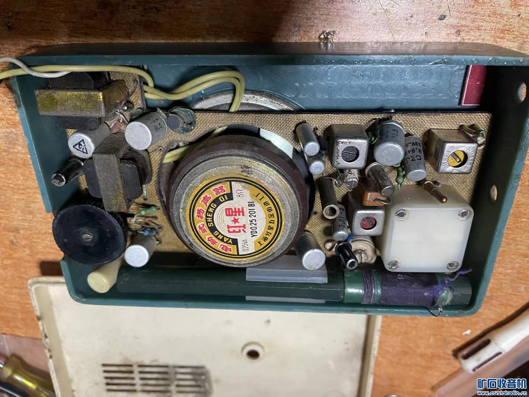

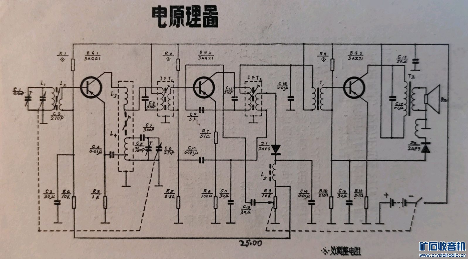

今天的收获,69年后的东西,不像diy的,也许是换了壳?电路同熊猫三管机。一中周断线,换了一个。灵敏度不低,中放低放来复一起放大,低放甲类单管放大。

滑动甲类放大设计的挺好,第一次见到。

第一次见到AGC控制变频级的收音机。不控制一中放,不知道是不是担心强台时来复放大电流过小导致失真?
3楼的电路图与1楼的有所不同,1楼采用了滑动甲类功放,AGC电路也很特殊,根据电路分析,为了对来复低放影响较小,AGC控制功能较弱,实际三管机对AGC的要求也不高。L是为了音量电位器调到较小时的中频信号太弱,R5为AGC控制电阻。
3楼电路也有特点,AGC控制的变频级,同样是为了中放来复低放加AGC会影响低频增益和失真(中放如果加了AGC强信号时Ic很小)。
