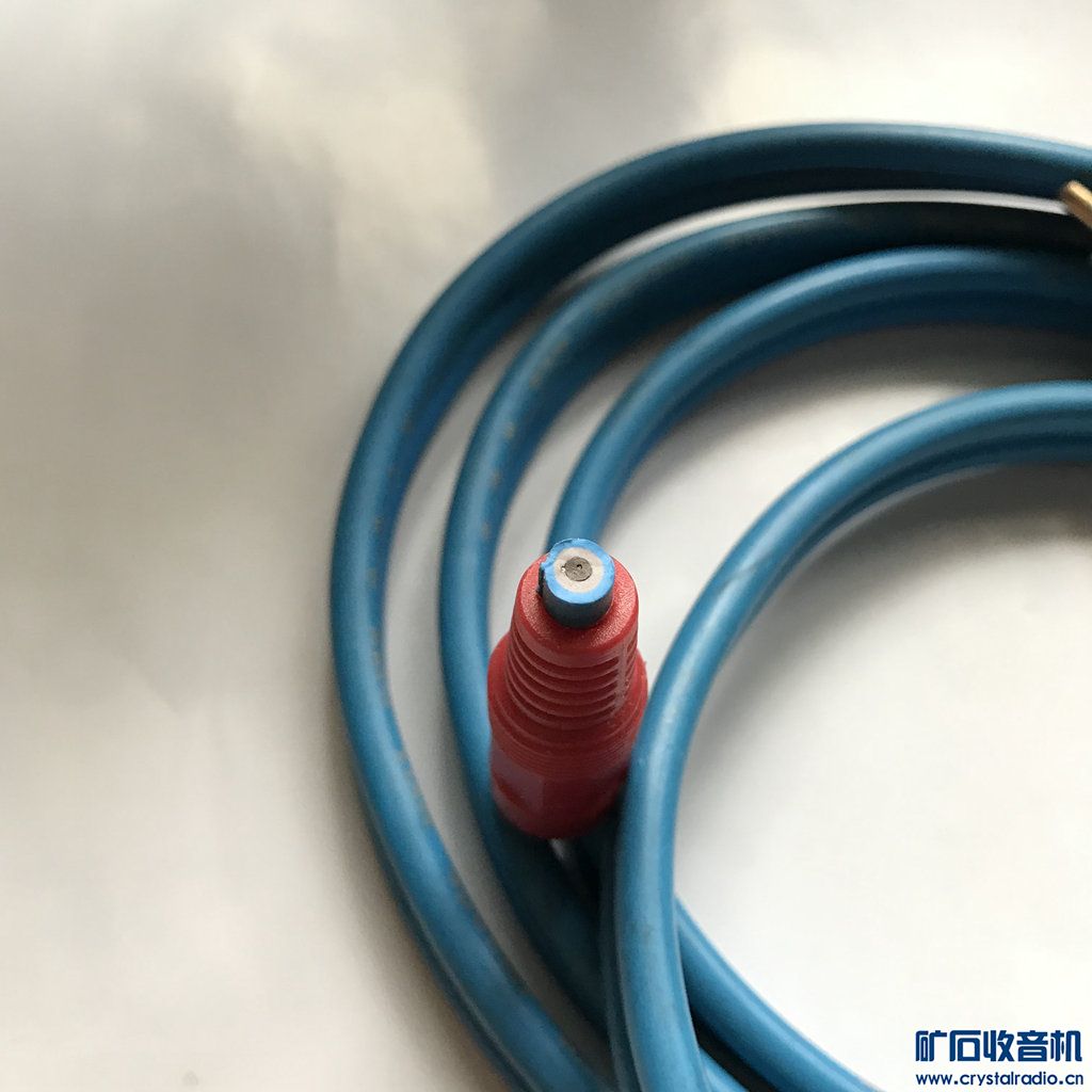

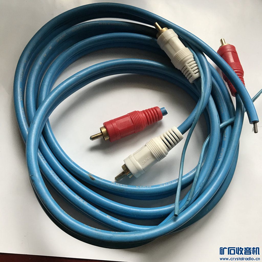

这是从某处捡来的一条看起来是音频线,当时看着挺粗壮。拿回来一直扔一边,有次要接音箱,找出这线。接上发现一个箱子不响。查了半天,发现是线断了。插头芯通,皮不通。前几天又看到,一刀剪断,发现这结构我没见过。最中间是一条很细的多股线,一层灰色的绝缘层,紧贴着这一层是白色的,在灰白之间,加有一条依然很细的多股线。白色外是蓝色的外皮,直径达5.2毫米,两股胶合。外皮上印的很多英语,没仔细看过。这回剪断后仔细看了一下,发现好几个错了字母。于是感觉是一李鬼,又怕是什么我没见过的高科技,所以来坛里给高手们鉴定。谢谢先!见笑见笑

插头是日本字样,线材上面的字样仔细再拍一下,我看到有xing lian ,明显是拼音,不是英语!special wire → → →特别线,箭头可能是表示单向,是不是一种专门的什么线?

有个简单办法测试,把线插功放输入,另一端悬空,音量调到最大,屏蔽不过关的线材很容易感应到交流声,用手靠近线材也能。好线材不会受到任何影响。很多商家赠送的音频线都是你这种平行线。

屏蔽线是外线360度包着内线的,这明显是偷工减料的线,而且很可能是铁线不是铜线

这可皮厚馅小呢,一般的高压线都是这样的。是不是赚大了?
