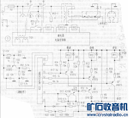

多按几次启动按键又可以吸合。继电器已换新,故障依旧。旁边电阻,二极管测量也正常,焊点已补,是不是那个pNp三极管放大能力变低了呢,似乎不正常时吸合声无力的样子。

测驱动管基极和集电极电压:继电器释放时~0v/12v(电源12v),吸合时近1v/0v,否则管子异常,也查一下并在线圈上的2极管是否漏电?

见鬼了,继电器换l,二极管换了,三极管换了,还是时吸时不吸。不吸合时基极9vv
 楼主| 发表于 2023-2-26 00:55:10 来自手机 | 显示全部楼层
吸合时1.6v,不吸合时9v,由源实测14v
 楼主| 发表于 2023-2-26 00:55:42 来自手机 | 显示全部楼层
电源实测14v
 楼主| 发表于 2023-2-26 00:57:01 来自手机 | 显示全部楼层
参考图,不一定全一样。
 楼主| 发表于 2023-2-26 00:59:23 来自手机 | 显示全部楼层
估计是芯片内部输出不正常,造成基极电压不正常。

相关电阻都查了,没问题
 楼主| 发表于 2023-2-26 01:17:54 来自手机 | 显示全部楼层
把芯片输出断开,工作芯片输出时0.06v,不工作时2v,似乎也稳定。怪了。
 楼主| 发表于 2023-2-26 01:34:24 来自手机 | 显示全部楼层
基极不正常时的9v电源从那里串来的呢?

我说的不是按键,而是指你贴的参考图中的s1、s2、s3。
这些门控开关要流过大电流,质量差一些,就不耐用。因此,这里也是微波炉的常发故障点。
发表于 2023-2-26 06:50:42 | 显示全部楼层
电路图驱动管子发射极电阻15K,20k,这继电器还能工作?
