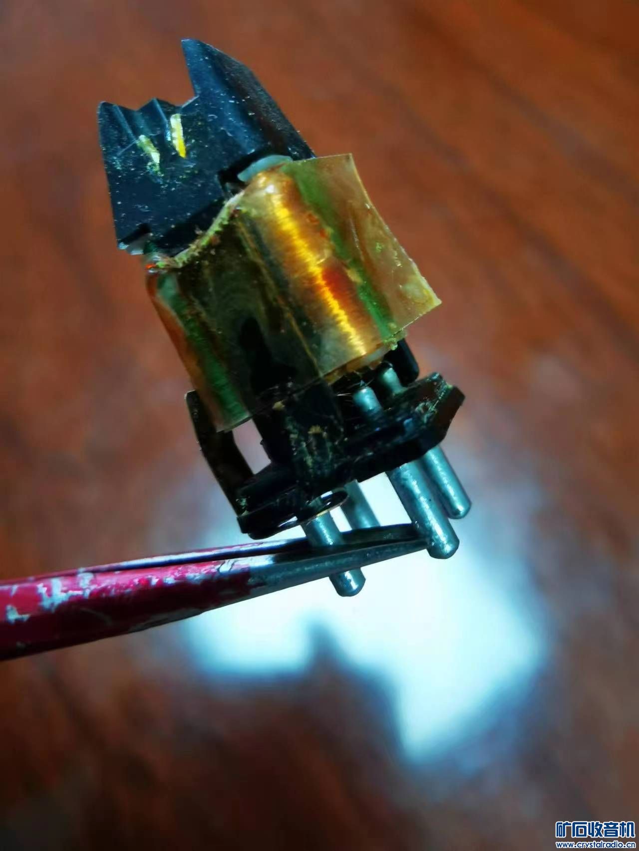

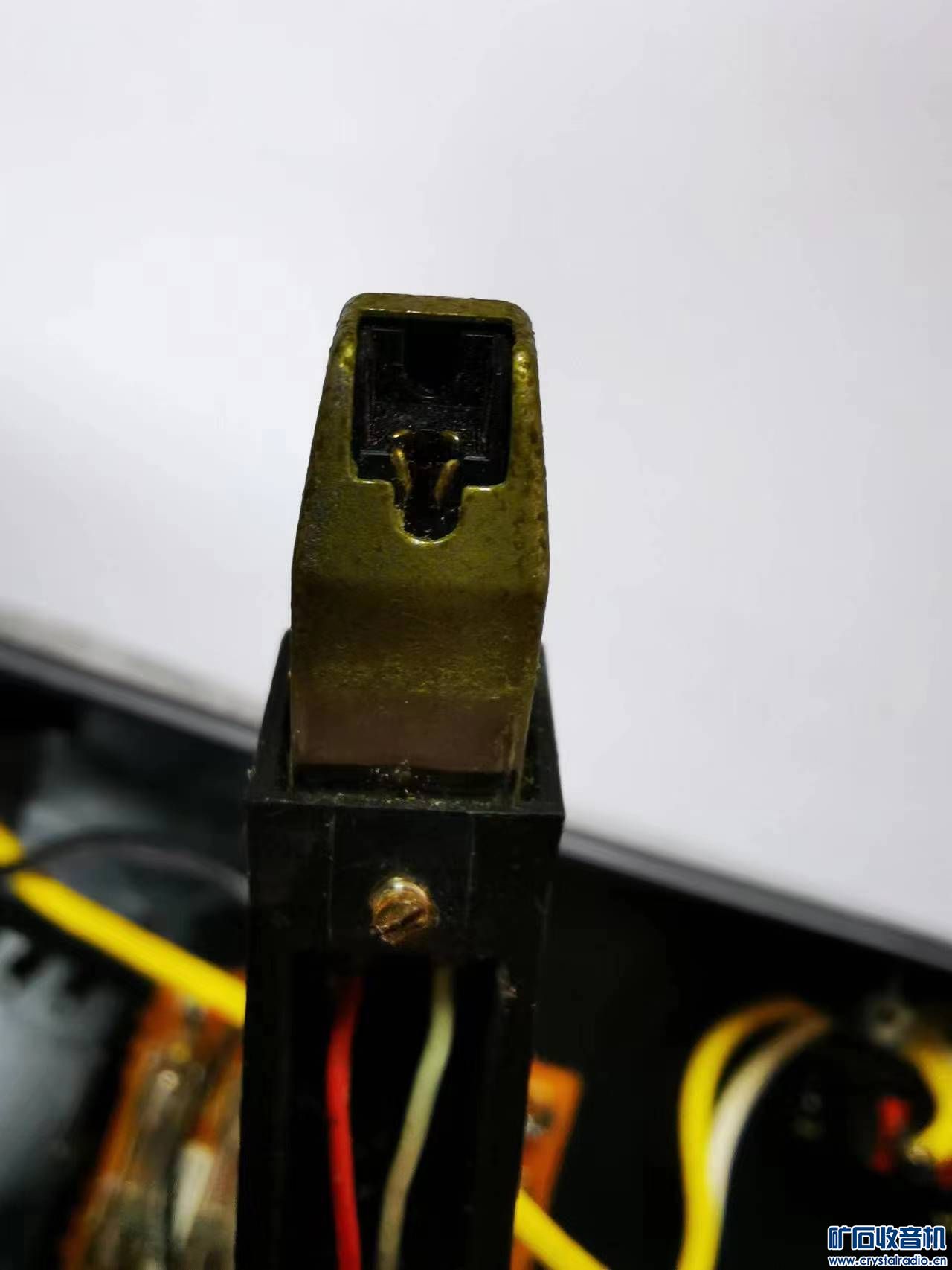

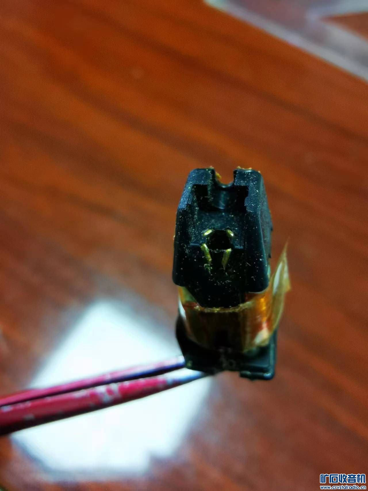

搭车,请教一个唱头,飞燕机子上的:
发表于 2023-3-14 11:22:55 | 显示全部楼层
唱头尺寸8*8MM,长18MM。唱针空直径1MM,请教配哪种唱针??

我感觉还是先确定唱头种类,最常见的是动磁式,还有动铁或可变磁阻式,动磁式我见过直杆式磁铁和十字式磁铁,确定类型,再找同类唱针就方便了。
补充内容 (2023-3-20 19:35):
说错了,可变磁阻应为磁感应。

这个可以配一个动磁直型的唱针,很久没有登录矿石收音机了。

还是应先确定唱头类型,唱针类型。
立体声动磁唱针后来的型号,尾部的磁铁大都是V型磁铁,所说的针杆空隙直径1毫米,可能进不去。
