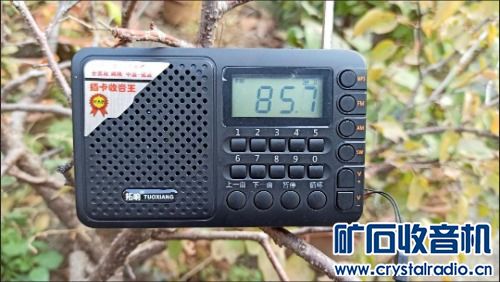

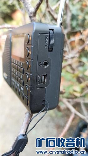

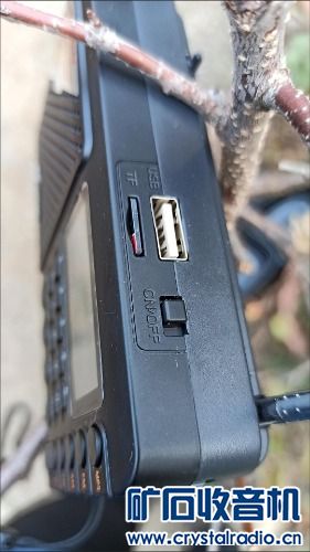

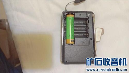

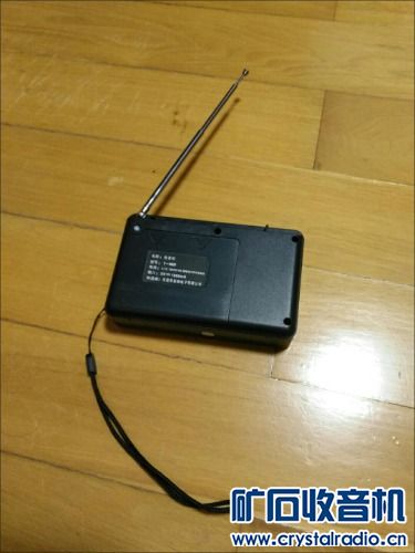

这是一部调频,中波,短波的数调机,如果有长波段的话就是名副其实的全波段收音机了,不过这个收音机的的名字叫做21波段高灵敏收音机,因此还是名副其实的,毕竟人家没有吹嘘自己是全波段收音机,不像某些多波段收音机没有长波,就说自己是全波段,还有的有长波段,但是短波分成好几个波段的也大言不惭自己是全波段。
这个收音机的型号是拓响T6621,价格31元,这个机器的特点是能插卡放歌,装一个18650电池也行,装三个五号电池也行,短波灵敏度和德生9702,还有凯迪kk9数显版是一样的,调频灵敏度非常高,远超一般普通指针机,比数调机德生600还强些,中波简直是垃圾,不说大品牌收音机,连拓响自家生产的指针收音机都能甩它几条街,灵敏度不好还在其次,关键是底噪音太大,这个收音机的厂家把磁棒放下最下面,中间隔了喇叭,屏幕也不是点阵屏,而且中波段在调好台后几秒钟就关屏,按说设计非常用心了,但是那噪音真有点想怒摔的感觉。
同样是数调机德劲1126,也是把磁棒放在收音机的最底下,而且还是点阵屏,人家的中波噪音就非常低,低到可以接受。两个收音机的调频灵敏度都一样,但是短波时,6621是盖1126一头的,但是1126在搜索短波时,可以搜索并保存100多个短波台,6621只能保存60多个电台,也就是傍晚短波电台最多的时候,6621只能保存到12兆赫,后面的保存了,这是最大缺陷,所以想听后面的只能直接键入频率或者飞梭。还有就是没有按一下搜索下一个台的功能是这个收音机的遗憾。
不过作为数调机,频率准确,而且绝对不漂移,这方面还是不错的,配合一根一米多长的导线,一头栓窗台顶,一头带绝缘皮绕在这个收音机的天线上,灵敏度马上就提高很多,而且绝对不像有些指针机一接天线就有强台侵入。
总之如果喜欢听短波和调频,而且纯粹是为听节目,预算还少的,那个收音机还是值得购买的。
这个收音机让我改了过去对dsp收音机的偏见。

现代的国产收音机大多数厂家都没能把中波做好,大小品牌都是一个样,简直就是技术倒退,要么插卡要么调频DSP,敷衍了事缺乏诚意。

现在的收音机都是DSP集成块,FM、SW灵敏度看集成块参数和天线尺寸就知道了,但是中波不同,中波天线内置,天线位置影响很大。现在的多媒体收音机中波天线的理想位置大多被占用,这些机型只是堆功能,往往不重视收音机灵敏度,中波天线位置不合适,拉杆天线都不同程度地缩短。多媒体收音机频率响应过宽,音频放大和中频带宽都过宽,接收中波、短波比晶体管收音机杂音多太多了。还有,拓响收音机样子太丑了。看看人家专业收音机厂家的产品:

我也买了一个楼主这种收音机,在重庆中波基本没收到台。调频自动存的台只有几个有广播声,其余都是噪声。短波上午也收不到台,下午和晚上收得到几个台。

我也买了一台拓响T6621,说实话真不怎样,调频选择差,中波短波灵敏低,低噪大,拉杆天线太短,唯一优点是声音非常宏亮,我现在都是把它放在厨房听音乐,不过这个价钱也值了。

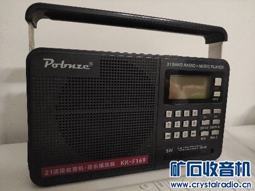

朋友相赠,没电池,不知效果咋样

18650电池到了,没想到这台机器收听效果特别好,好像与德生的数调机没差别,但价格就天差地别了

这个收音机的电池设计还是非常的人性化,可以用干电池也可用随手可得的18650充电电池,这点我喜欢。
