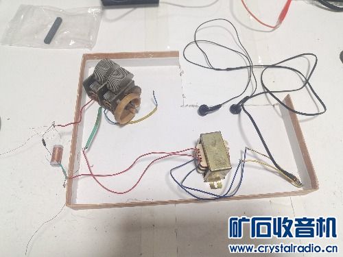

收到了一个短波台--中国国际广播电台,3--10uA变化,声音忽大忽小

喜悦嘛……家里有信号当然高兴,兴奋就谈不上了,因为三十年前就装过带放大的收音机,到现在断断续续的玩过不少机型,像单管、两管、三管、四管来复再生机(直放机),五管、六管超外差机,七管、八管调频机,多种集成电路、DSP数字机,以及电子管功放机等等都玩过,玩个矿机真没啥可兴奋的。
这次打算教孩子玩矿机(他玩过三管来复再生机和六管超外差机),自己先搭个电路试试家里(农村)信号强弱,只因前两天在市里让孩子搭了个矿机没收到信号,不想以失败告终,昨晚接孩子回来,把高阻耳机也带回来了,让他换上耳机,发现收听效果更好了,同时也增加了孩子的信心,他表示今晚回市里后再做一次实验,感觉应该可以成功的。

 楼主| 发表于 2023-2-24 22:26:42 来自手机 | 显示全部楼层
天线就是一尺多长的漆包线在台灯电源线上绕了二三十匝,地线是一米多长的漆包线拖在地上,耳机采用12∨变压器转换阻抗,用的中波磁棒线圈把磁棒抽出来,电容快全部旋出的时候,收到了唯一一个电台
