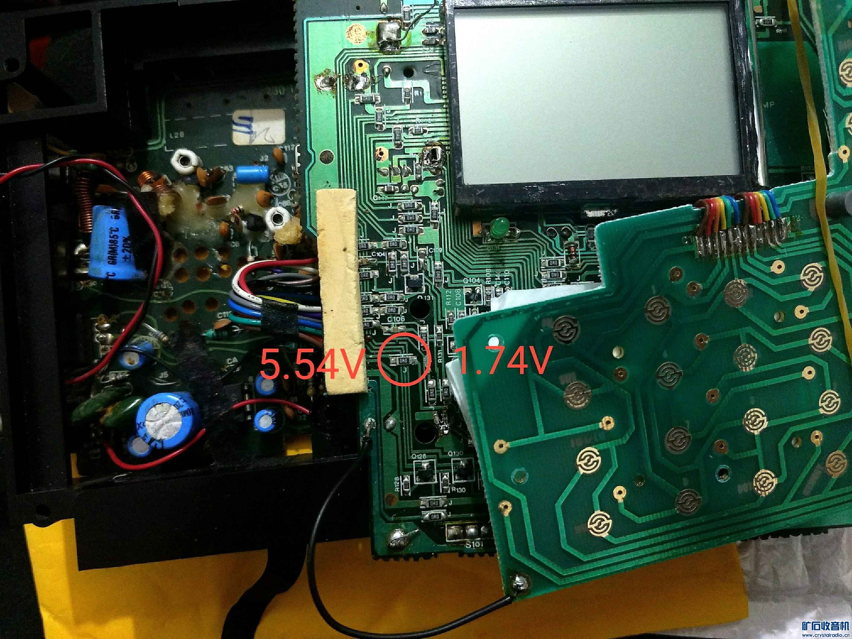

重新捋捋供电,检查主板经过显示板的排线,电压高的引脚必是电源端,发现经过排插后电源路的一只0欧电阻虚焊,烙铁重新焊一下,通过的电压有4.8伏,可以显示了,之前测量电压的方式有错误,表笔负极搭在主板地线测得显示板有5伏电压思路带偏走了弯路,正确的测量方法是万用表表笔负极搭在显示板的地线,测得显示芯片电源输入端电压不正常(1伏左右),很明显,不能显示是因为供电不足,怀疑显示板滤波电容漏电,貌似又不是,才重新捋一下电源供电找到了虚焊电阻,到此,不显示的问题得以解决,波段能正常切换,能开关机,也有沙沙声。太晚了,后续检查收音是否正常,……
 楼主| 发表于 2023-3-3 08:12:17 来自手机 | 显示全部楼层
更正一下8楼,雷登R218外接电源接口是外正内负,主板地线和显示板地线是互通的,正常逻辑是没有电压差的,错把电源正极当负极测量,所以显示板会有电压5伏,我着了电源端口不统一的道道了。

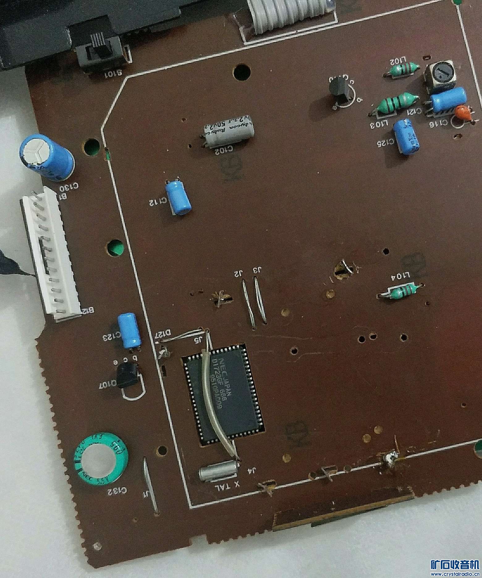

显示芯片是NEC的D1723GF,拆开显示板屏蔽罩就可以看的到了。

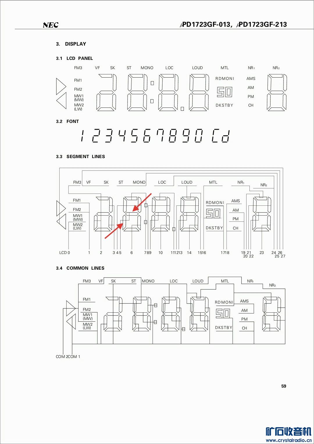

D1723GF显示芯片引脚图。

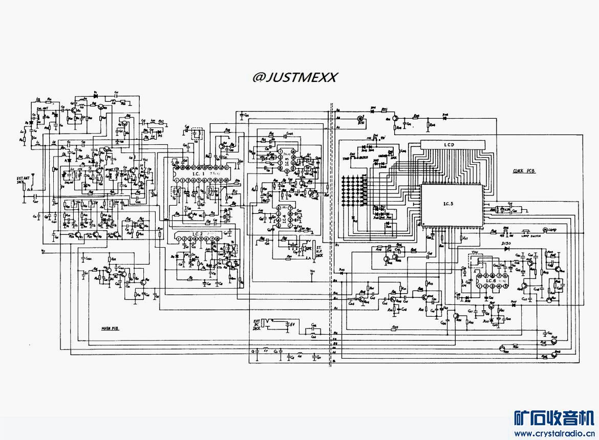

特别感谢justmexx矿友提供的电路图,虽然不太清晰,但是电路的框架大致可以看的清楚,为检修提供了不小帮助。

箭头处标示缺画,电源档关闭到OFF,插上外接电源后缺两画的地方会显示出来随后慢慢消失,正常情况下电源关闭到OFF整块LCD屏是不会显示的,八成是有外围零件不良,串电了。LCD5脚与显示芯片D1723GF的50脚对应。
