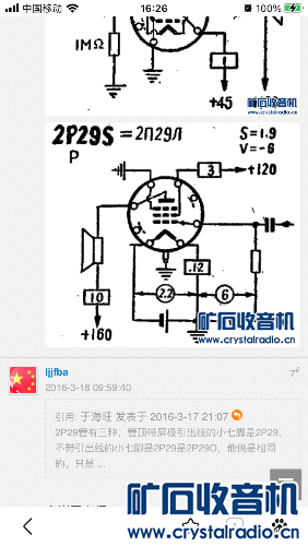

而2P29的最大屏耗只有1W,其输出曲线一并奉上!

于海旺 发表于 2023-2-24 17:43
2P29只有顶部带屏极引线的小七脚一种。你看到的不带引线是2P29S自锁式电子管,它俩截然不同。
依稀记得于版发过29S的应用图,好像也没有阻抗与功率的最佳应用值。
发表于 2023-2-25 13:55:29 | 显示全部楼层
坏了个硬盘,丢失了一些数据。五极管接法用12K,三极管接法用4K试试。
 楼主| 发表于 2023-2-25 14:40:19 来自手机 | 显示全部楼层
是这个图,但没输出功率的标识。
 楼主| 发表于 2023-2-25 14:41:48 来自手机 | 显示全部楼层
谢谢!阻抗有点高绕牛有点麻烦。
 楼主| 发表于 2023-2-25 16:30:05 来自手机 | 显示全部楼层
谁有苏联手册帮查下苏版的29S参数。

发表于 2023-2-25 17:20:34 | 显示全部楼层
记得前几年论坛的一位老师做了一个1B2推2P29S的耳放,线路图,印版,输出牛都做了详细的设计说明,零件也列表。经过这位老师的精心调试输出功率在600MW,阻抗好像是8K(6K?),其它就不记得了。主要是我也有这个管子,这位老师写的这篇文章像论文一样,才记得一点。在网上搜搜看吧。
 楼主| 发表于 2023-2-25 17:24:10 来自手机 | 显示全部楼层
仲翁 发表于 2023-2-25 17:20
记得前几年论坛的一位老师做了一个1B2推2P29S的耳放,线路图,印版,输出牛都做了详细的设计说明,零件也列 ...
谢谢~俺也搜了应用资料很少的。
发表于 2023-2-25 17:54:15 | 显示全部楼层
zhke 发表于 2023-2-25 14:41
谢谢!阻抗有点高绕牛有点麻烦。
那么,你想使用的输出牛阻抗是多大呢?
 楼主| 发表于 2023-2-25 17:55:51 来自手机 | 显示全部楼层
老胆LAODAN 发表于 2023-2-25 17:54
那么,你想使用的输出牛阻抗是多大呢?
10K以下好一点
