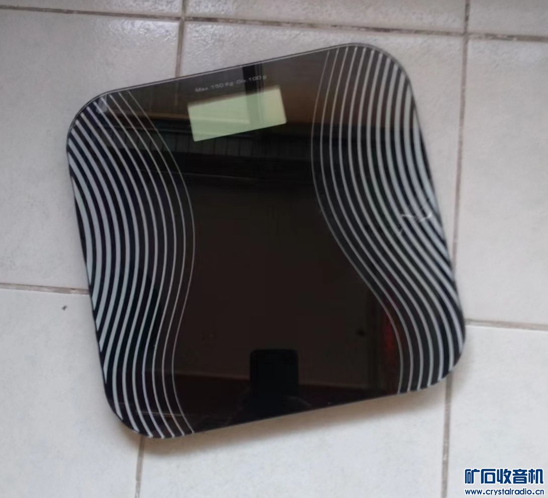

这个秤买来用了五六年了,原先用干电池的,可是电池不耐用,难得用一下的也坚持不了多久就要更换,我就干脆用一个手机的电板改着用,这下好了差不多一年充一次电。诺基亚的1000mA的,充电器用以前的万能充。
        奇怪的是这样的一个秤怎么那么的耗电?

费电的电子秤不正常,打开看看跟电池并联的贴片电容是否漏电。
