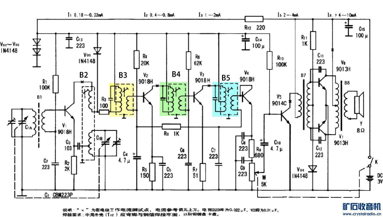

如图:
上图图是“108-2”七管超外差AM收音机电路图,本人无线电小白,对中周变压器有如下两个问题疑惑不解,特来请教, 。
1 、图中B3、B4、B5三个中周变压器是起什么作用的?
2、三个中周为什么不能交换位置? 它们有什么不同?
盼望坛子里老师们给予解惑,谢谢!

发表于 2023-2-24 12:41:25 来自手机 | 显示全部楼层
一是耦合;二是阻抗匹配;三是选频,也就是只让465千周的信号通过,其余的频率进行衰减。这三个变压器的通频带宽度是不一样的,所以不互换,不过真的换了也听不出有什么区别

电压输出幅度依次升高,带宽依次变宽,选择性依次变差,第一中周主要负责选频,最后一个中周主要负责输出足够电压,中间的中周兼顾两头

学渣胡乱说两句:
可以以1中放为参照,分成两部分来看。
a)V2和B4的初级电感,初级上并联的电容,组成的那部份,是高频谐振放大器(共射型)。
你在百度上搜高频谐振放大器,有篇文档写的已经相当详细了,这里直接搬运地址来:
【高频谐振放大器-百度文库】
b)另一部份是B4次级,和初级组成的一个变压器,这个参考变压器相关的文章就行了。
建议可以着重看看变压器的阻抗变换、功率传输等作用。
其实正经从模电教材学习,会更完善详尽,变压器部份是中学就有的,大致就这些点。
