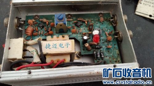

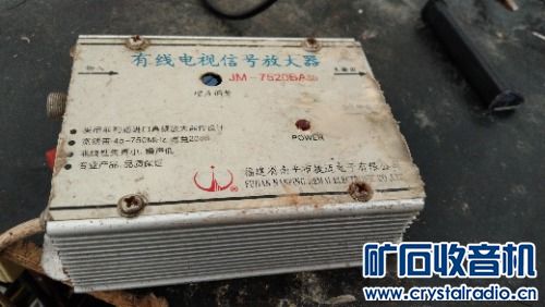

今天在箱子里翻到一个有线电视放大器带增益调节,打算用在调频收音机上,自制一副八木天线,看看效果怎么样

家里有同款,原来还可以这么玩

放大管估计是四脚的3355,噪声低

这种放大器我也有一个,以前买的说是能收卫星台,被骗了

我也有这款,接在八木天线引下的同轴电缆馈线与车机中间,没有放大效果,很失望!不能提升弱信号接收,

放大器的作用是放大弱信号,不能放大没有的信号,所以,天线能收到弱信号才是前提。而且,这类放大器是有工作频段的,一般是47~863MHz,超出这个范围的频率也是没有放大作用的
