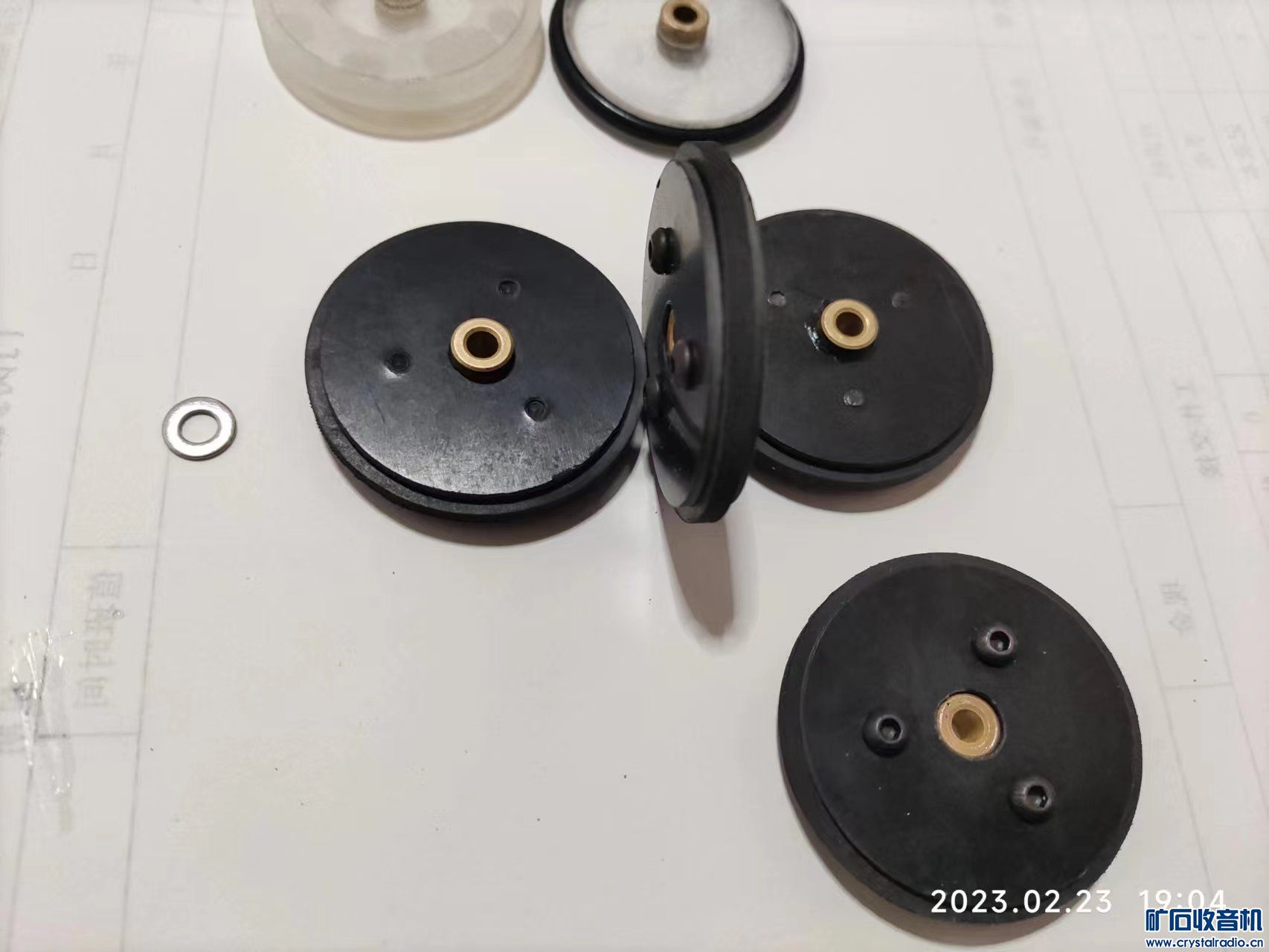

DIY-电唱机靠轮,确定版。
适用于大部分电唱机,
内径4MM,外径44MM(有的唱机是42MM通用)橡胶厚度3MM,总厚度8.5mm左右。轮的总厚度6mm左右。
上传用的是硅胶,感觉不理想,这次更换的是橡胶款。

我感觉用铝合金车中心定位更标准。
 楼主| 发表于 2023-2-25 09:33:02 | 显示全部楼层
电脑数控雕刻机加工的
 楼主| 发表于 2023-2-25 10:20:12 | 显示全部楼层
kehua 发表于 2023-2-25 08:53
我感觉用铝合金车中心定位更标准。
电脑数控雕刻机加工的。。
用铝合金 应该更好。。。。。。。。。。。。。。。

这种方法不错,可以修复很多上世纪出的电唱机......
 楼主| 发表于 2023-5-13 17:30:14 | 显示全部楼层
已经修复了几款电唱机靠轮。
目前 缺的就是跟型号电唱机靠轮的尺寸数据。。。。
发表于 2023-5-13 20:49:01 | 显示全部楼层
港城华仔 发表于 2023-5-13 17:30
已经修复了几款电唱机靠轮。
葵花机的数据找到了吗?我有。
