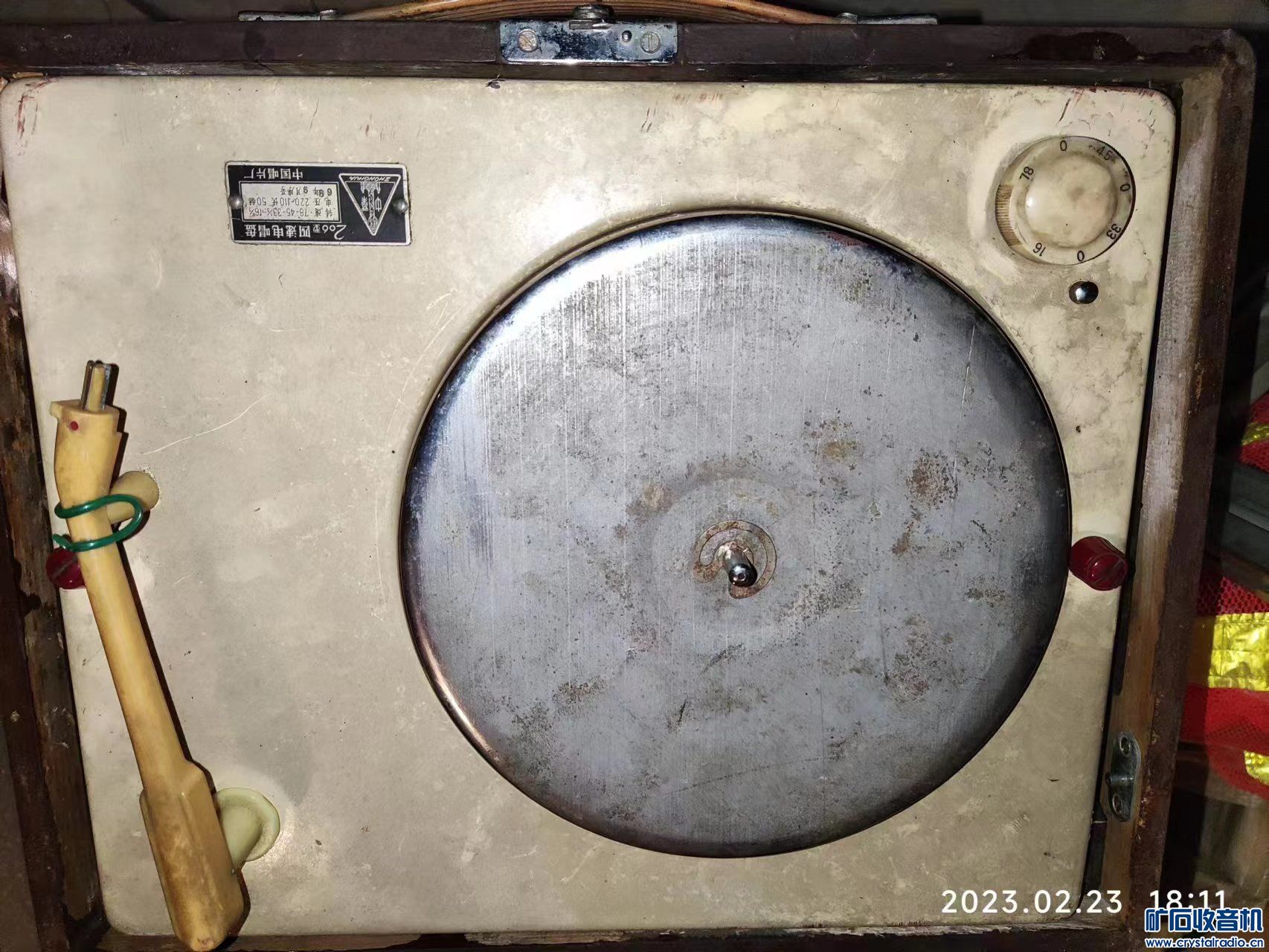

求助!搞了台中华唱机,好像电容坏了,求替代品,谢谢。
发表于 2023-2-24 08:39:19 | 显示全部楼层 |阅读模式
1.jpg 2.jpg 3.jpg 4.jpg 5.jpg 求助!搞了台中华唱机,好像电容坏了,求替代品,谢谢。

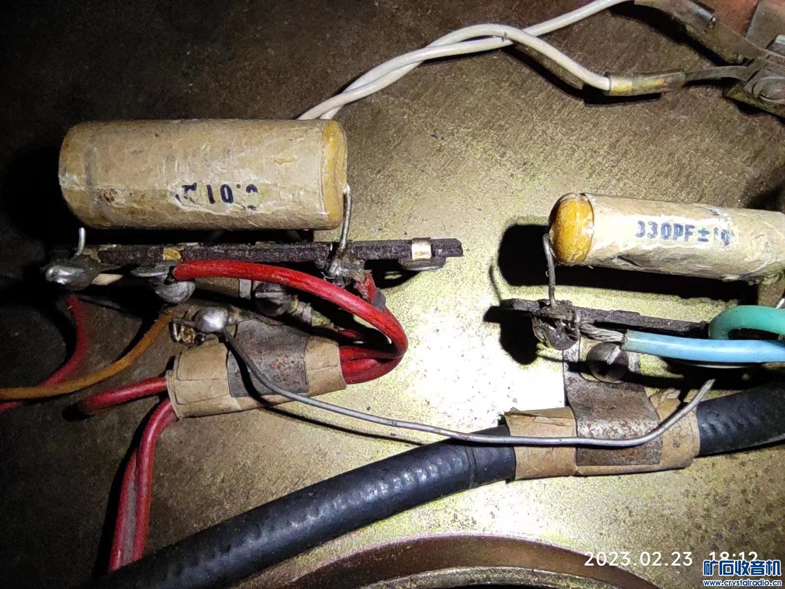

容量差不多的都行
发表于 2023-2-24 08:49:28 | 显示全部楼层
这个容量的好办,用薄膜电容代替即可,好看可用轴向的。耐压的话,你要看电路了。不过就是400V耐压的,这个规格也差不多这个体积。
 楼主| 发表于 2023-2-24 08:55:56 | 显示全部楼层
0.01UF 的,,我记得以前买了几个备用的,,不知道扔哪去了,,330pf的,是唱头线上的,,拆掉,不知道行不行。

电机转动就可以,电容换不换都能出声。

现在是电机不转,怀疑是哪个大的 0.01UF的电容坏了。

我觉得:这是一个罩极电机,电源输入接个开关,开关上并个电容。再把两个线接电机即可。

http://www.crystalradio.cn/forum ... read&tid=910554                             这种电机并不需要电容。我想此电容只是消除开关火花之用。
