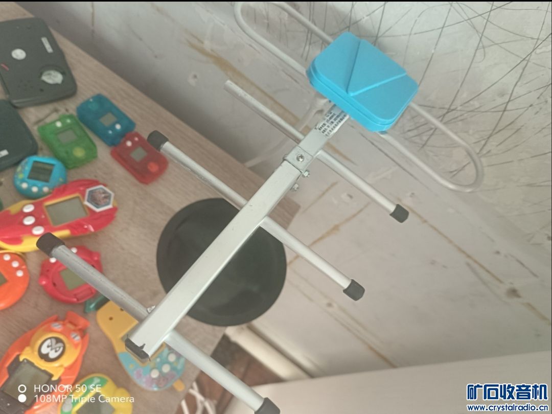

天线是DTMB用的八木天线

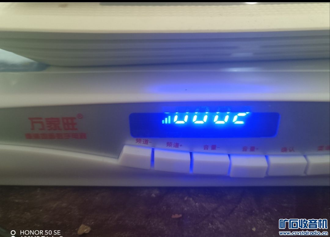

接收机是万家旺H264型号的DTMB接收机

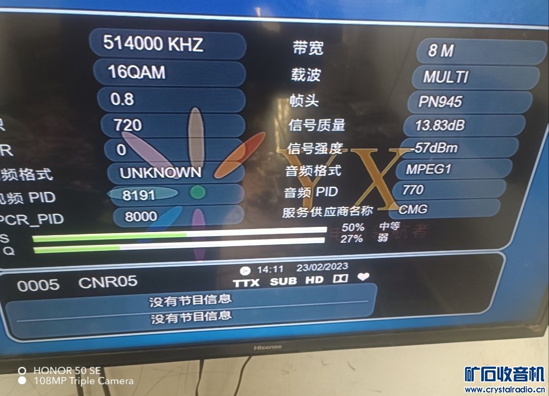

接收数字广播 514Mhz (各个地区不同 与中央电视台一组)
开启接收机的音响输出 接上音响 关闭电视机电源 享受环绕声广播 在这个频率可以收到12个广播频道

应该是有两组频率,一组有CCTⅤ1等8个电视节目+12套广播节目,这一组一般是省一级的搞的单频网,全省统一频率,我们湖北是用的554MHZ,16QAM调制,全省各地发射的都是这个频率,由于是单频网,不可能真正做到完全同步,所以在信号覆盖的重叠区,同频干扰是难免的,所以接收难度大一点。
      另一组是CCTⅤ17一组,有4个电视,包含你说的那个外语节目CGTN,这一组没有广播。一般是市级单频网,频率只是全市一个频率,我们这是674MHZ,调制是4QAM,虽然是单频网,但是调制参数是4QAM,门限比16QAM低很多,所以好接收一些。
