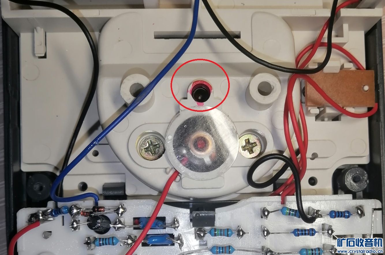

请问此旋钮的作用?
发表于 2023-2-23 07:54:05 | 显示全部楼层 |阅读模式
如图:

调表头灵敏度的,50uA档线路正常的情况下,表头不满度或者超量程,就调节这个螺钉进行修正。

记得好像这个螺丝上边固定一个圆弧铁条,铁条有个弧形长孔用来来调整铁条位置来改变磁场参数,而它啥都没有,也许现在改进在表头里边固定这个铁条。

那是调节磁路分流的。一般情况下没必要去动。它只是用来微调表头灵敏度的,通过它微调表头满偏电流;一般也就是1%~2%的调整量。线性跟它无关。
       线性和表头的铁芯位置,平衡配重都有关系,跟磁场分布是否均匀也有关系。要测试表头线性,将表打到50μA档,用可调稳压电源,串入一个200k欧或330K的电阻,同时串入一个高准确度的微安表,逐步升高电压,观察万用表指示在10、20、30、40、50μA时指针与刻度的差距,对比微安表读数可检查出表的误差范围。如稳压电源调整有粗调微调功能,则可观察5、10、15μA......直至满度电流,从而判断表头线性是否良好。
        以上只是业余条件下粗略的测试,要精准测试,不单是微安表至少要1级甚至0.5级;而且电路通电预热15分钟;环境温度恒定为25°,限流电阻要至少0.5%的,还有温漂,电压变动,以及稳压源的误差都要考虑进去,想想头都大 ,指针万用表本来就是看个八九不离十,要精确直接上高档台式数字表。

总觉得47表线性不太好,我自己不大明白,所以不敢调,特来论坛咨询下高手..........

我刚开始以为天宇牌子响,没想到刚买回来精度很不好,经过一番调校,目前精度很好!

由于表头内阻生产时的不一致性,用此电阻修正表头内阻,老式表都是用线绕微调裸露安装在表头附近。
