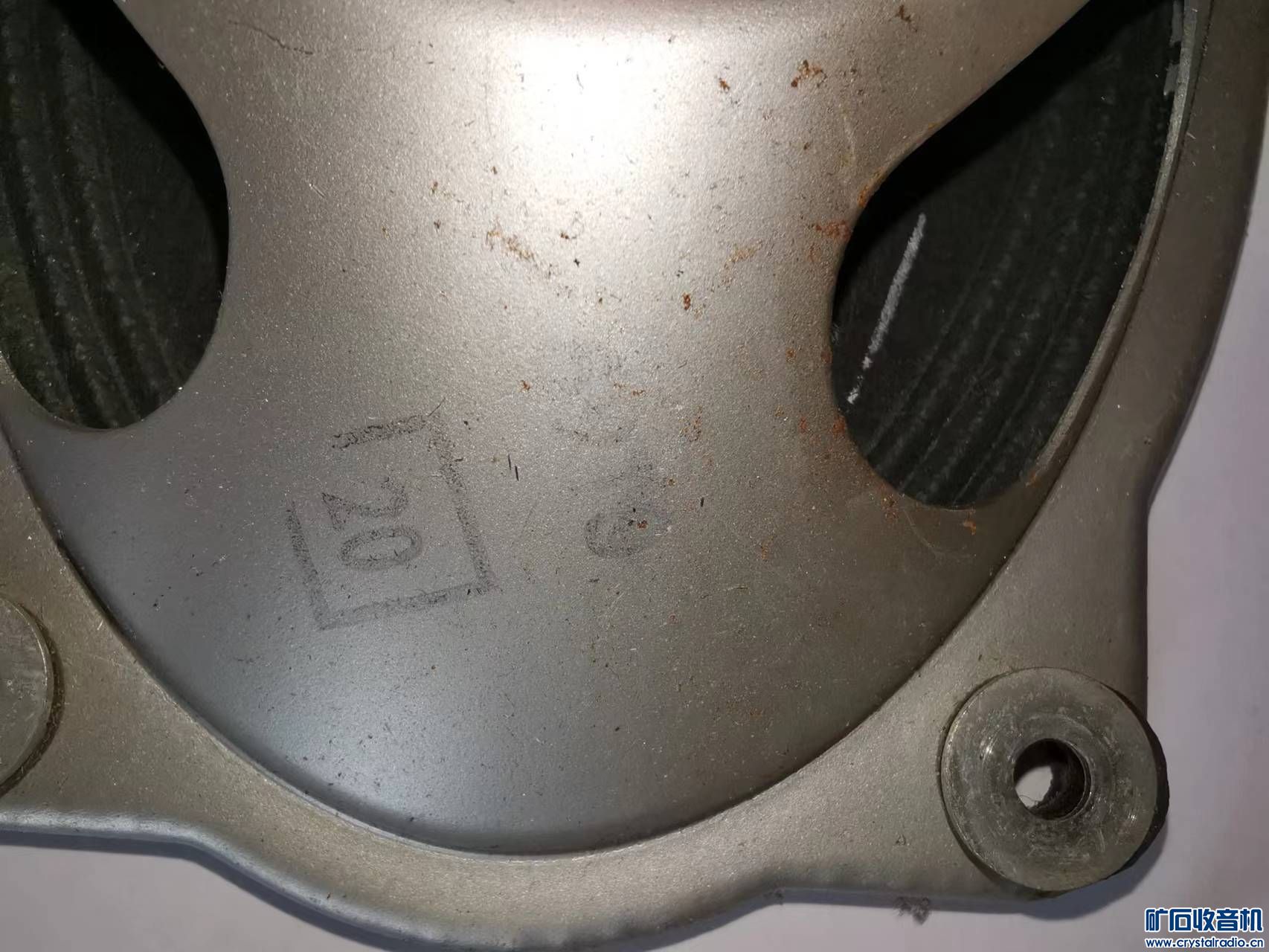

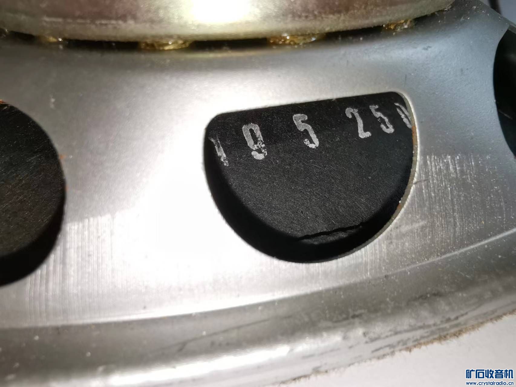

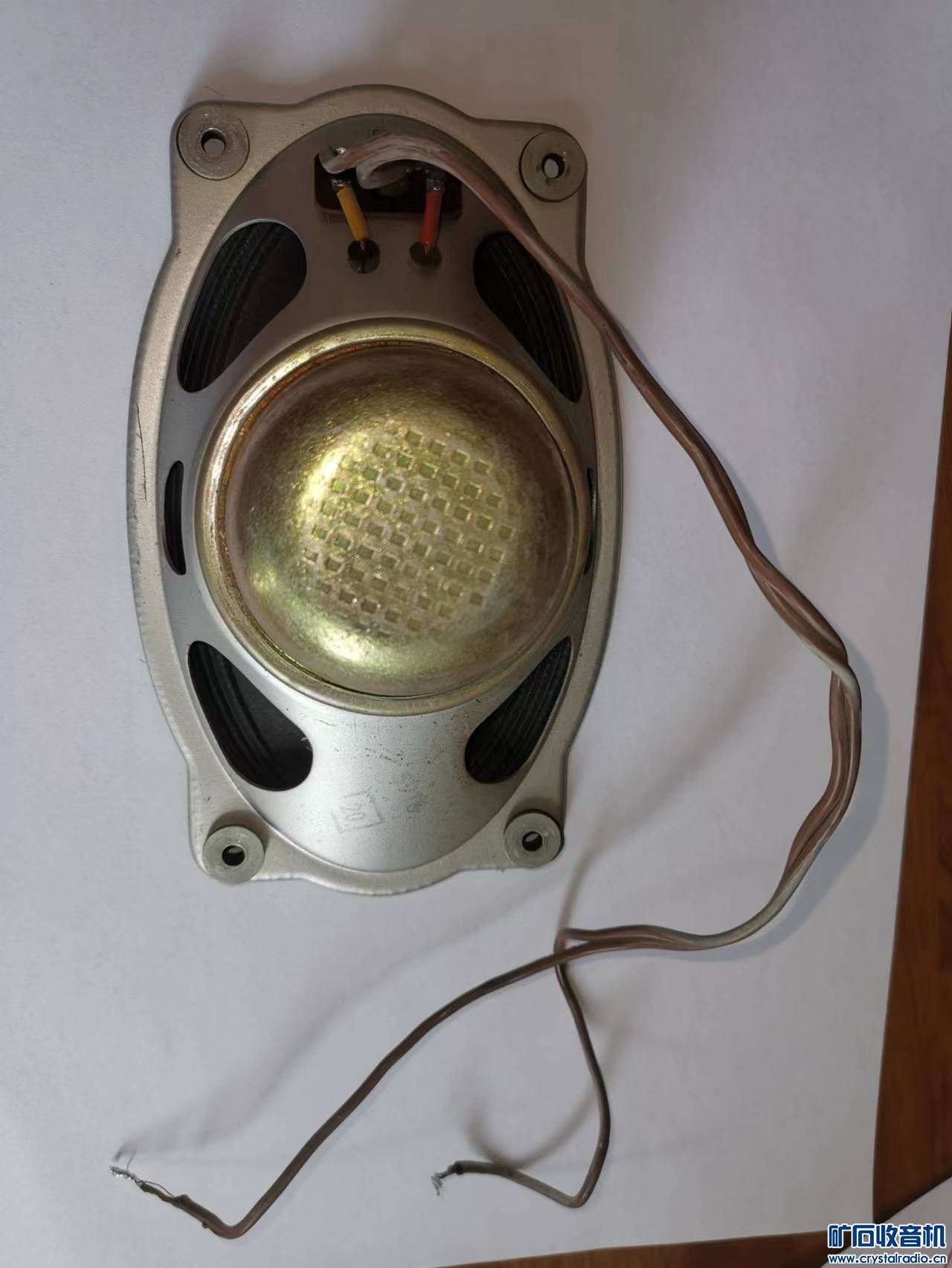

各位老师大家好!本人有一台Graetz 牌的Page 809 电子管收音机,被暴力快递给摔碎了,我看喇叭还好好的不利用起来很可惜。现在拆下其喇叭看看能不能重新利用起来,打算网购一块蓝牙功放卡来改装成蓝牙音响来播放手机上的音乐,但是这个喇叭上面没有标注它的技术参数,例如“阻抗、功率”这些,想请论坛里神通广大的老师们帮忙看看相片(铁壳上隐约印着5910,下面一个方框,里面写着20),能否判断这款喇叭的“阻抗、功率”是多少?应该配上哪款蓝牙功放板才合适? 微信图片_20230222152031.jpg 微信图片_20230222152039.jpg 微信图片_20230222152052.jpg 微信图片_20230222152059.jpg

阻抗你自己拿万用表测量一下直流电阻,然后往上靠一下。
譬如测出来3.x欧姆,那就是4欧的。 6.x 那就是8欧的。
要准确测量,你要有交流信号源和交流毫伏表。
至于功率,只能根据尺寸估算了。这个有点差异不要紧。
