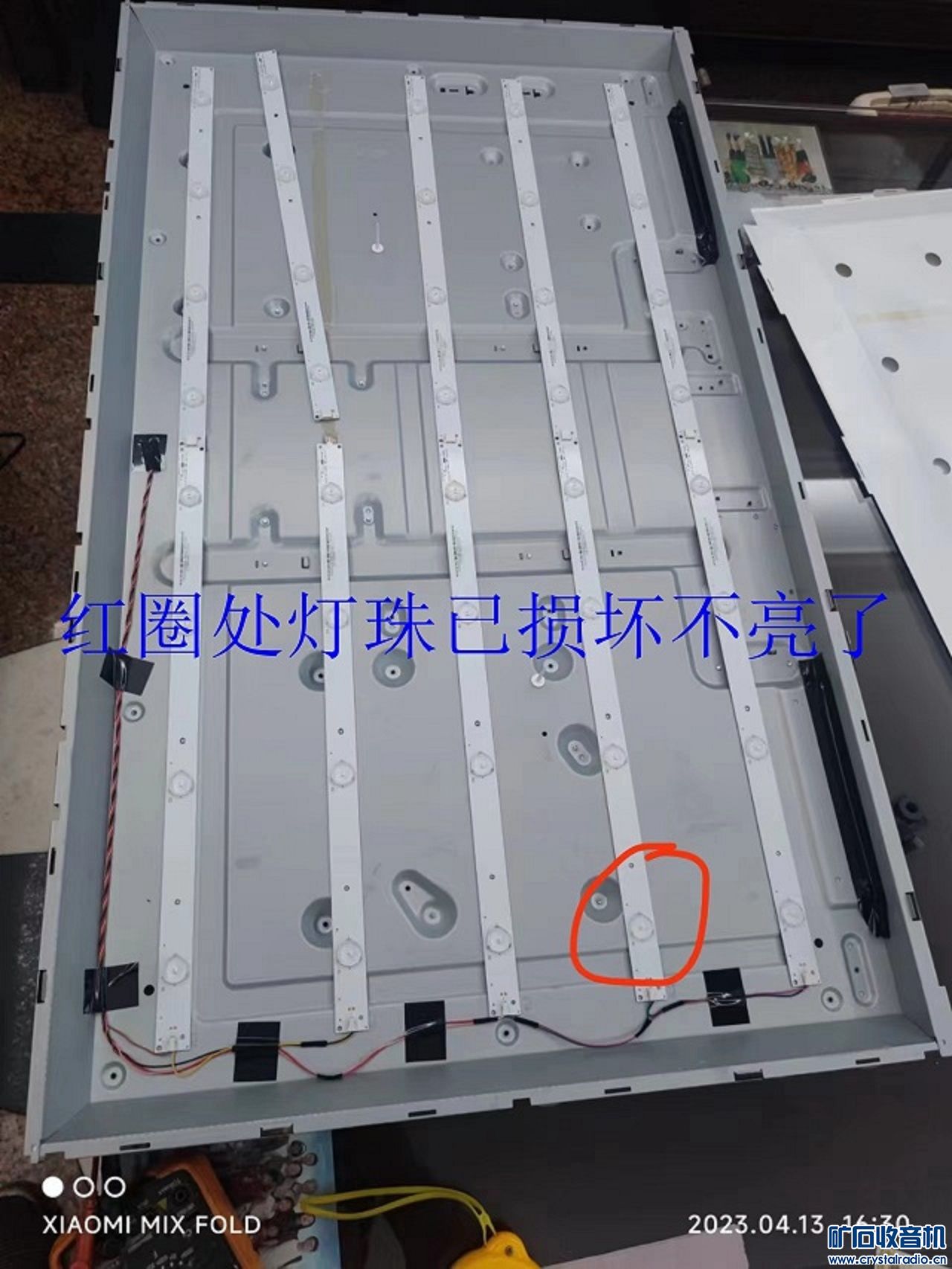

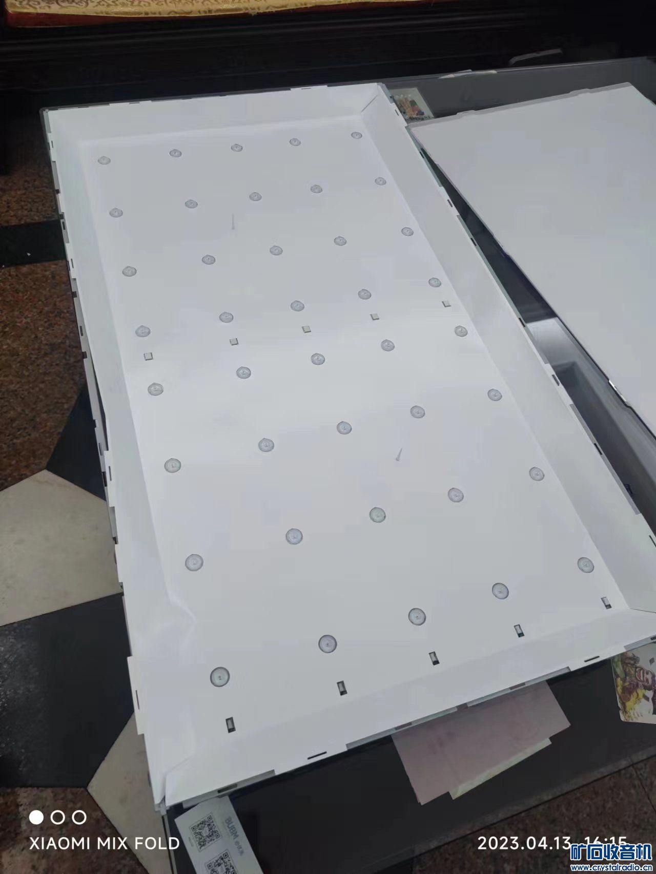

前段时间去小孩家呆了一个多月,彩电维修暂时中断。这段时间恶补了一液晶彩电的基础知识,改变了当初刚开始维修时的故障判断。回家后购买了拆屏用的支架,今天顺利地把液晶屏拆了下来,松下TH-42A400C彩电的背光灯条共有五条,每条灯条八个灯珠,由左右两条拼接而成。用万用表对逐个灯珠进行检测,发现有一个灯珠已不亮了。目前等配件中…………。

既然不怕喷,那就也来讲几句:如果有灯珠坏了一只,你换了这个坏的后,以为其他的灯珠全是好的,也许错了。^_^

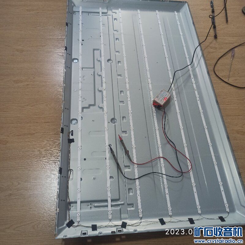

  取液晶屏一般不用买吸屏器,估计70寸及下单人双手托屏是安全的。灯条要全部换新的,不熟悉拆屏的情况下最好找一个人做帮手。今早我一个人徒手拆了一台小米65寸的,将背光灯条全换好之后,等待老婆下班,有个帮手再将液晶屏装回。
 楼主| 发表于 2023-4-19 23:37:45 | 显示全部楼层
935482411 发表于 2023-4-14 13:44
既然不怕喷,那就也来讲几句:如果有灯珠坏了一只,你换了这个坏的后,以为其他的灯珠全是好的,也许错了。 ...
这个道理还是懂的,当然得换整套的。
