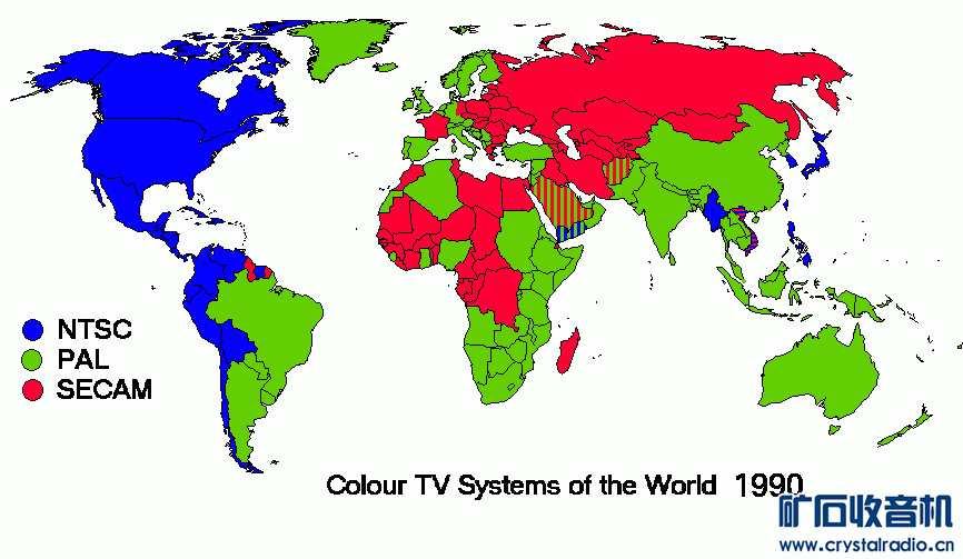

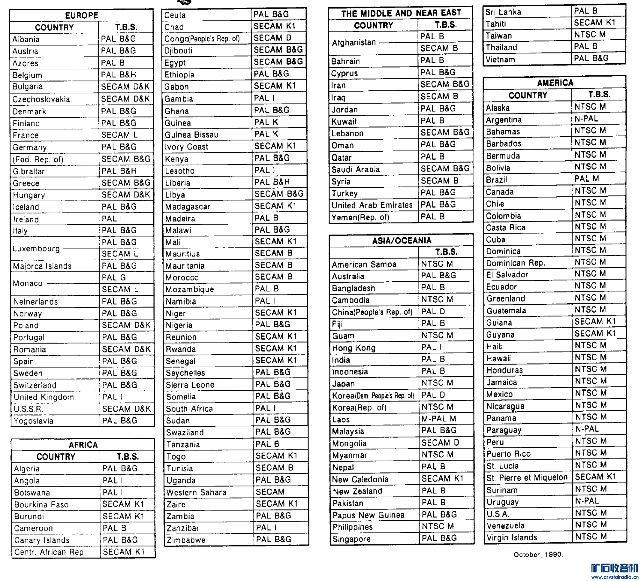

电视制式何其多也。给电视制造、VHS录像机制造、各国电视节目转播带来无数的麻烦。
看样子,PAL-B&G用的最多。
PAL-D好少。
知道PAL-B、PAL-B&G、 PAL-G的区别吗?
PAL-D和PAL-K的区别老衲还真不知道。
知道NTSC制式彩电场频59.94由来的计算公式吗?且听下回分解。
模拟电视停播,实为一大憾事。模拟电视接收卡极为成熟和便宜。

PAL-D和PAL-K的区别
PAL后面的D表示伴音中频,D=6.5MHZ,I=6.0MHZ,PAL-D/K 后面这个K表示和黑白兼容,
即PAL-D/K制式下的黑白电视机也可以收看彩色的节目,当然显示的还是黑白图像

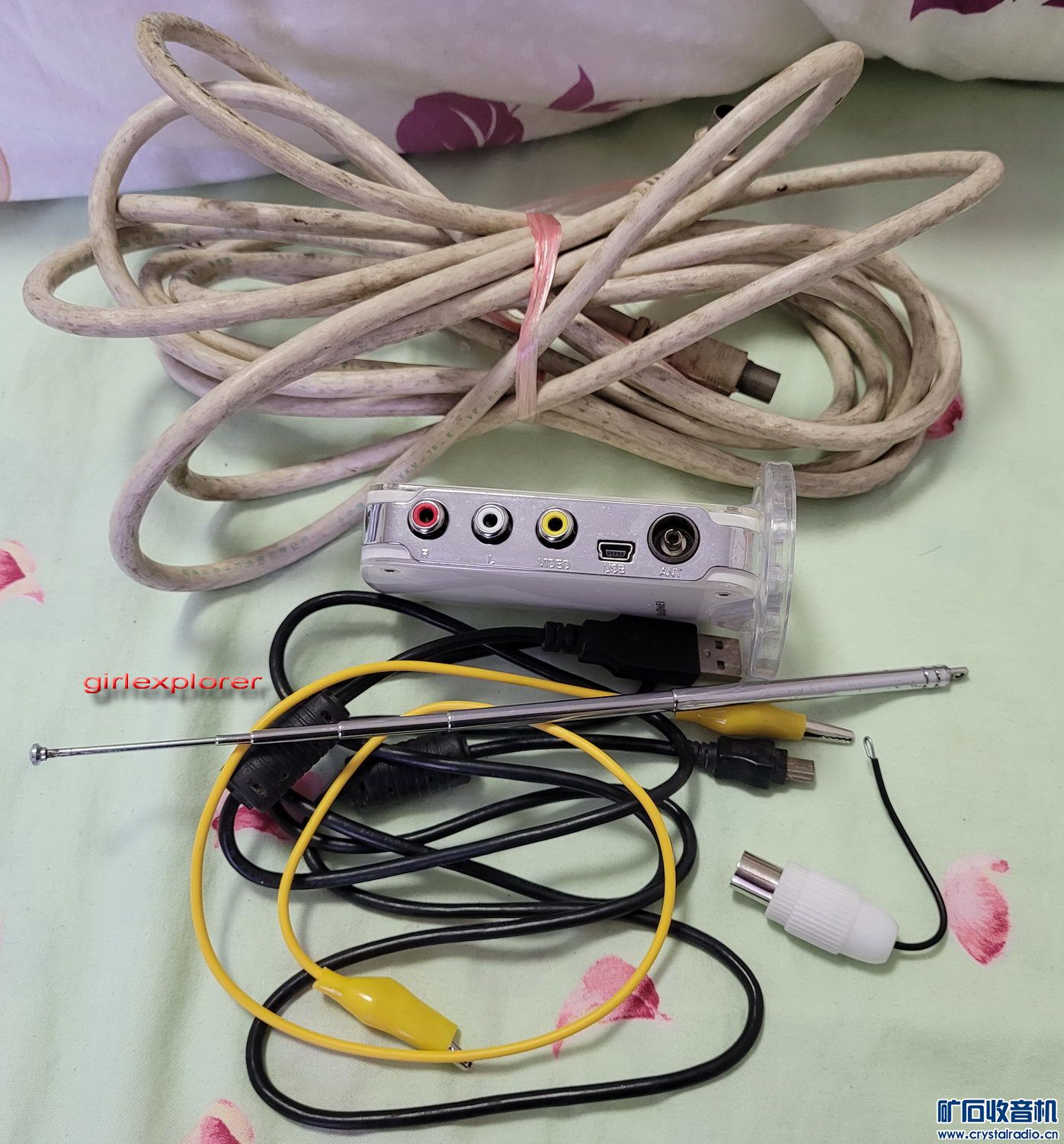

 楼主| 发表于 2023-2-22 18:23:06 | 显示全部楼层
拿出尘封已久的装备,老衲再搜了一把频道。
很可惜,模拟电视台真的停播了,只能收到几个奇怪的信号。
还能用来听调频。电视接收卡听调频,选择性远不如调频收音机,原来老衲不知原理。
突然有所悟。FM电台带宽只有0.2MHz,所以可用窄带滤波器。电视带宽8MHz,远远超过调频电台。

B、D、G、K等电视制式是黑白电视时期产生的差别。黑白电视广播技术发展比彩色电视广播早,当时一些广播技术较先进的国家纷纷研发自己的广播制式,曾经的黑白电视制式达到十几种,不同的制式差别主要有:一、图像帧频是25还是30;二、逐行扫描还是隔行扫描(逐行扫描场频太低,闪烁问题严重,后被淘汰);三、同一频道伴音载波频率与图像载波频率差值(有4.5M、5.5M、6.0M、6.5M等),以及受此限制的视频频率上限(影响图像清晰度);四、伴音采用调频方式调制还是调幅方式调制。后来,逐行扫描因场频过低而造成闪烁问题,调幅伴音容易受干扰,这些被淘汰之后,黑白电视广播大致就剩下B、D、G、K,这四种制式的主要差别就剩下帧频和伴音载波与图像载波的频率差,习惯上被称作“伴音制式”。
