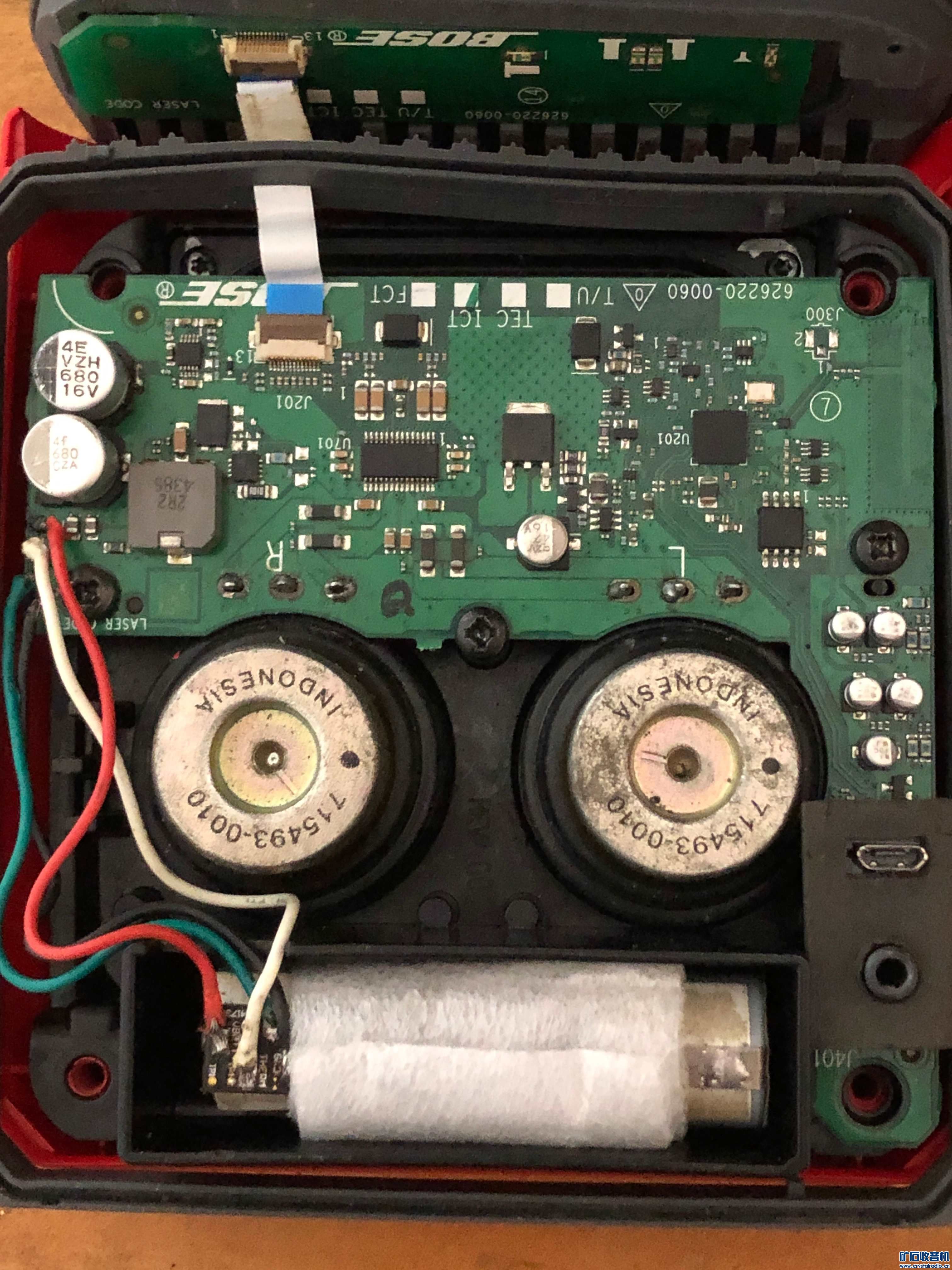

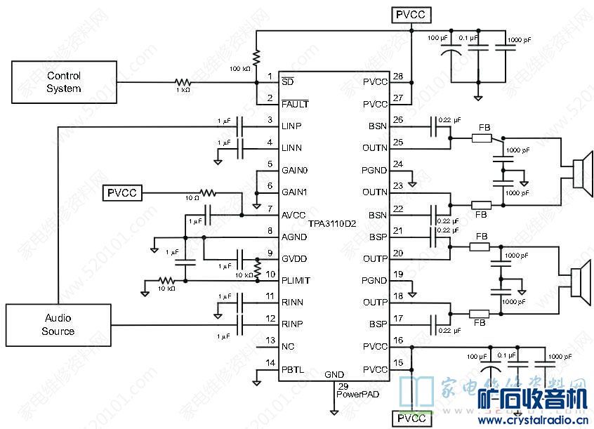

    BOSE这种蓝牙小音箱soundlink color第一代,如何增加中高频和提高功率?
  一、蓝牙芯片是CSR8670CG (5v供电),功放芯片是TPA3110D2 (12.4v供电,由图中大方块电感和相关电路从18650的4v升压获得。音频输入端,左声道同相和反相各串联一个1微法贴片,右声道一样。输出端,每声道串联两只估计几十微亨的贴片电感,再接3Ω全频喇叭)
   二、此音箱内部另有两只被动橡皮振膜,好像说是BOSE的独特技术。
  三、音质(aux线入音质和蓝牙下音质差不多远):低频有些轰轰的,中频还可以,中高频不怎么清晰。分离度有些不好。
  四、如何改音质和增加功率呢?或者说提高功放IC的增益?:
    1.输入电容能否用大一些的?两个1微法用一个10微法或者4.7微法无极或者电解代替?输出电感能不能换或者短路?
    2.分离度方面,我用个板子挡在两个喇叭后背共振区之间分立开。有些效果,感觉一般般。两个被动振膜可以去掉吗?
    3.供电方面,因为是4v升压12v,可不可以多并联一个18650来增加音量输出呢?或者搞毛了,直接三节串联直供电,会不会有大的提高? 因为是12v带两个声道,应该都是PBTL,功率计算公式是U*U/(2*R)吗?总感觉音量不是特别大,中高频和轻音乐歌曲放出来就小,中低频歌曲放出来就声音大。
    4.可否并联一个阻值较大些的中高频喇叭来改善?

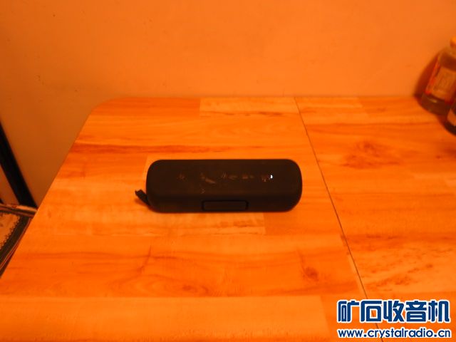

发表于 2023-2-23 07:05:20 | 显示全部楼层
zycxjl000 发表于 2023-2-22 11:06
是的,bose工程师也不傻,但是有个问题是,听音取向这个有区别,美国人喜欢肥厚的声音。。明显偏向中下盘 ...
首先,您这个问题是不必去动电路.用声学原理即摆放音箱位置即可巧妙解决;
减去低音;把音箱放台中间,在立体上不靠近任何物体,低音最小,只相当于4-7寸普通喇叭。
如图;

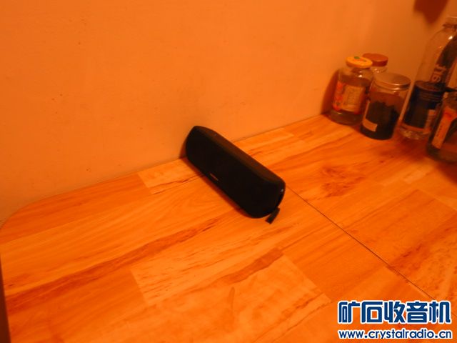

发表于 2023-2-23 07:17:46 | 显示全部楼层
其实,不是美国人喜欢肥厚的声音。
而是中国能买电子管机的人不占总人口的0.1%。绝大部分人都是用饭盒大小的小于4寸喇叭的
简易半导体机大半个世纪。就把饭盒声当作平直曲线.并且牢牢刻入遗传因子中,无法接受五寸至
十五寸喇叭,稍微有点低音就从骨子里,大脑遗传因子里强烈爆力反感
如果我们想低音不止于4-7寸喇叭,想达到8--12寸,又怎样利用声学原理?
把低音增加2/3DB;把背后有倒相孔音箱,放在离墙0寸至3寸地方,慢慢移动距离,听声音最合意
的距离即可。如喇叭箱背没出音孔,就要倒过来放,喇叭口面向墙.同样可提高电声转换率,并使喇叭
好音。包括中高音。

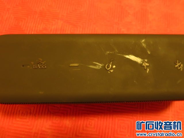

发表于 2023-2-23 10:40:24 | 显示全部楼层
有些小篮牙音箱已自带低音量修正选择BASS按键,只要按一下文字,使BASS傍小白灯关闭,低音就少.如图
再按一下,BASS白灯亮,低音就好.若靠近墙边放置并调好与墙距离,低音就丰满,如进入演唱会剧场一般。
就如13贴,14贴那样小心调节好距离至声音令听者满意为止.我看到有些视频,在高铁上,有旅客也会这样调
节距离,令其发出令人惊异的想象不出那么好的巨型喇叭般低音
正面
正面
顶端左为BASS按键,中为音量,右为篮牙触发键
