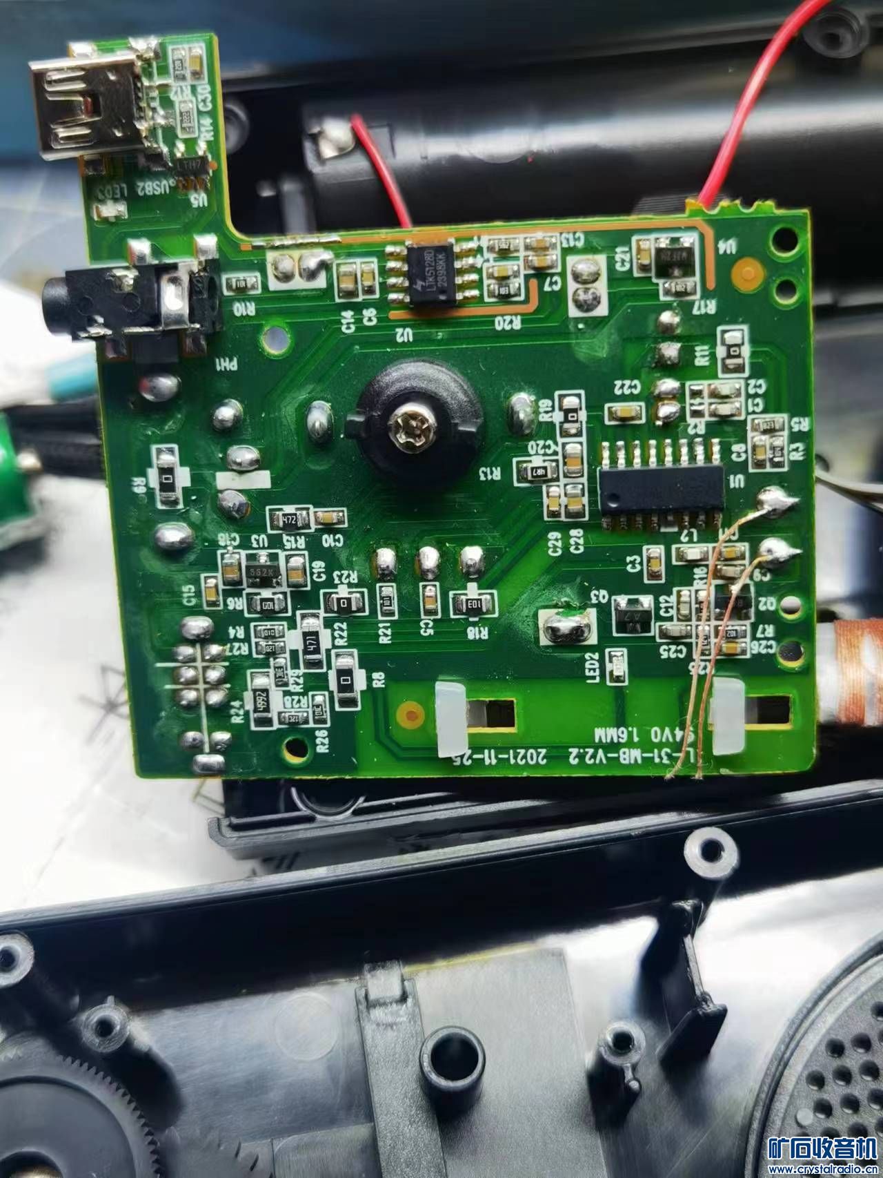

网上买了一个很便宜的收音机,打着夏新的字号,试听了一下,声音很大,灵敏度还可以,打开看了一下,发现功放使用的LTK5128D,但是主芯片型号被抹掉,请求各位大佬帮忙看下,主芯片什么型号?

我感觉像Si4836,4836的图纸与你 IMG_20250129_183939.jpg 实物对照一下。

应该是DSP芯片,没什么可玩的
发表于 2023-2-21 15:08:15 | 显示全部楼层
大概率是si4825之类。

厦新Q1收音机,不知道是不是

对的,想知道芯片是什么

鲲鹏 0936?

看样子应该是7088或者9088

也有可能2003之类的,接了磁棒天线应该不是7088/9088那种调频专用块

这个是三波段的

如果自动搜台的话应该是7088或者9088之类的芯片

收音机型号L-31
收音芯片SI4825/36A
功放LTK5128D
