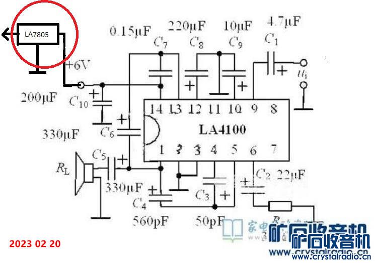

       事情来由:“DZY”朋友2023年2月3日发表题为《翻出来几片当年功放LA4100集成电路》(〓古董收藏展示〓)http://www.crystalradio.cn/forum ... &extra=page%3D1  这个帖子当天我就浏览了,当时就想起了自己的一个旧唱机维修问题,于是我在2月6日也发了一个帖子《各位朋友帮我看看这个集成电路的型号 谢谢》(版块同上)http://www.crystalradio.cn/forum ... page%3D2&page=1  我的帖子发表后得到了很多同学的关注和指点,其中就有“DZY”朋友。当天“DZY”朋友就表示,我旧唱机里集成电路的型号可以用LA4100直接代换,并主动表示可以免费送我几只(跟帖原话“您看LA4100电路图;如果TB4100外围元件与LA4100外围元件基本相同,就可直接代换,PM地址;免费送你几只”)。
      当天晚间20时左右我给“DZY”朋友发内信表达感谢之意,同时表明我先尽努力自行解决,实在无果就接受您的帮助。2月7日上午“DZY”朋友发来消息表示,他不是卖元件的,赠与我的电路块是自己多年爱好积攒下来的,稍后又给我微信同步号。8日上午我加了微信列为好朋友,稍后进行了简单的自我介绍和交流,同时我也告之具体的地址。
      “DZY”朋友很讲究,办事效率也高,当天就把装有LA4100电路块、4只TA7642(专用的直接放大式收音机的集成电路)和265只闪LED 的邮包邮寄出来并告诉我快递单号,同时还指出电路的改进方法和导致集成块损坏的原因。3天后的11日下午我就收到了包裹。包裹包装的非常认真,里面有多层抗挤压辅助包装物,内包装盒子也很结实,电路块有单独的硬质透明包装小盒。

         “DZY”朋友赠与我元件的图片和改进后的电路图:
图一:“DZY”朋友赠与我的元件合影
图一:“DZY”朋友赠与我的元件合影
图二:“DZY”朋友提供的电源改进电路图

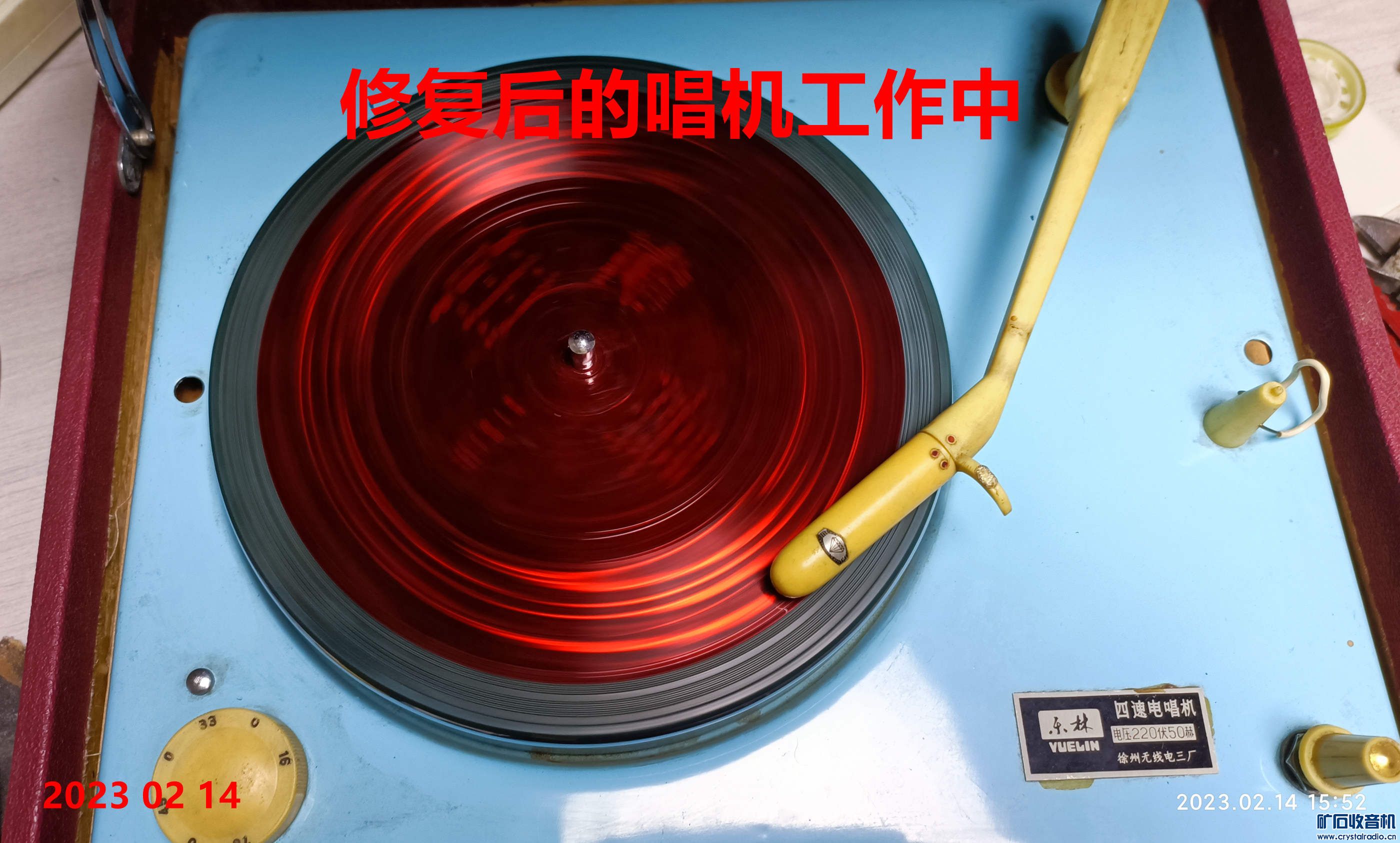

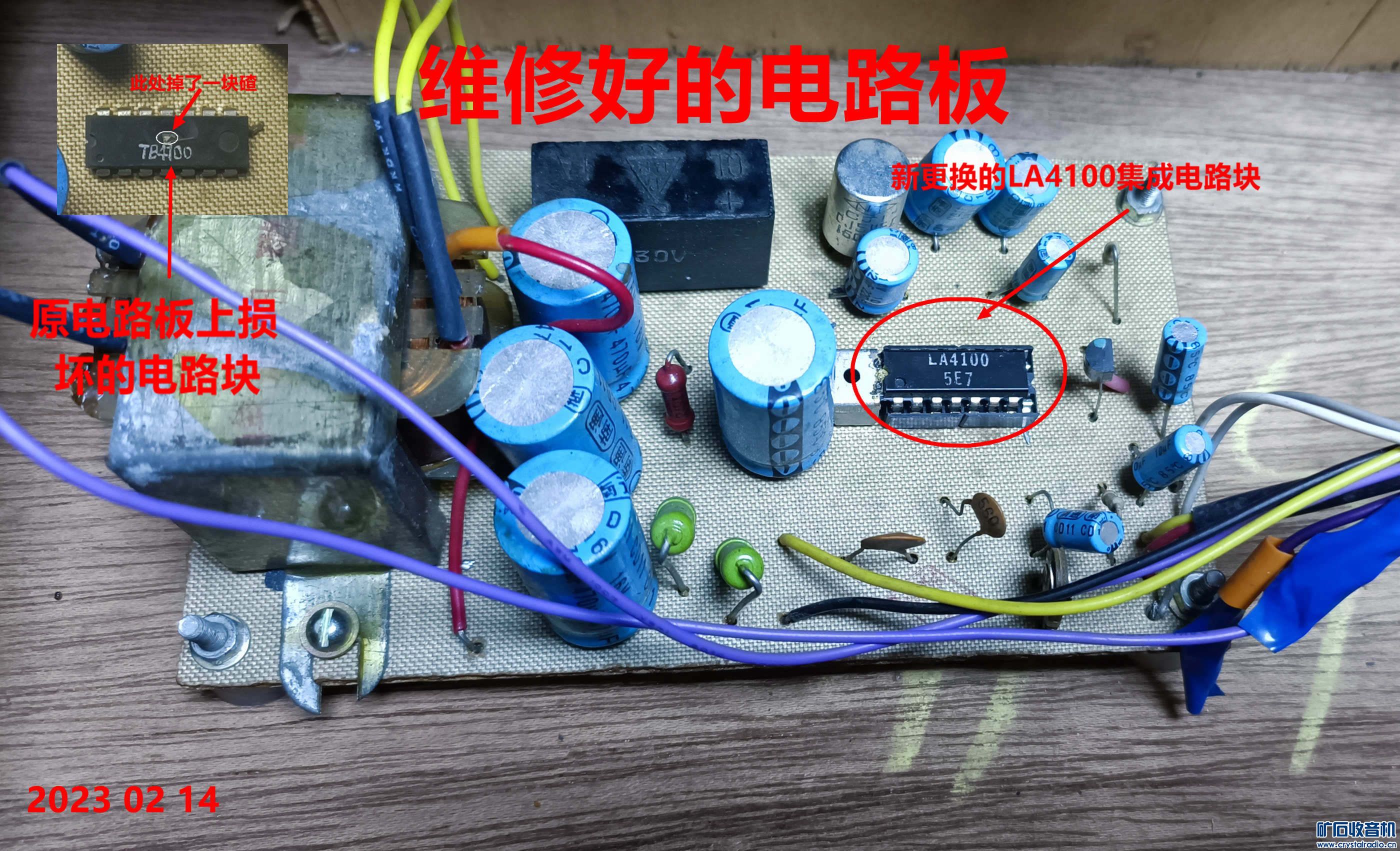

       有了“DZY”朋友元件的支持,维修就相对简单一些了。本着“修旧如旧”的原则,唱机的音频放大板损坏的电路块只要直接更换就可以了。2月14日下午经过近两个小时的折腾终于使老唱机恢复了原有的功能,再现久违的唱机特有“沙沙声”。
       因为我没有特殊的集成电路块(多脚)拆卸电烙铁头,所以只能是暴力拆下,然后用两块8脚集成电路插座来代替14脚插座(两只脚掰弯不用)。我想万一这块电路损坏的话可以方便的更换。
        经实际测试,市电230V左右,供电变压器的次级AC电压为7V左右,整流后DC电压接近10V,经滤波降压后供给LA4100电路块14脚的电压为5.6V左右,符合该集成块典型应用电路的电压值要求,可以稳定地工作。关于集成电路块散热问题,“DZY”朋友也给予了指点。我现在手头有导热硅脂(导热膏),很容易解决。
       修复后的电路板和正常工作的唱机。
图三:修复后的电路板
图三:修复后的电路板
图四:修复后电唱机工作正常
图四:修复后电唱机工作正常
