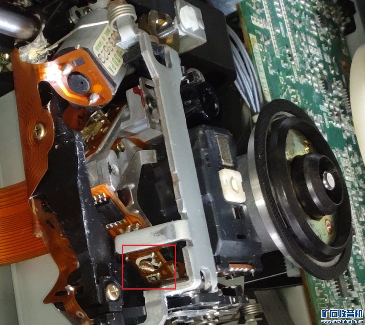

 楼主| 发表于 2023-2-21 14:25:02 | 显示全部楼层
白象 发表于 2023-2-21 12:50
调整光功率不是微型电位器吗,怎么可以调几圈,如果光功率调过也不行那就只有换光头了。
难道不是这一粒?
发表于 2023-2-21 15:22:39 | 显示全部楼层
scum2006 发表于 2023-2-21 14:25
难道不是这一粒?
是这个,但只能30-50欧姆这样微微调整,不然激光管有损坏可能。
欲观察光头运作全过程:
把碟夹的条板拆了——不放碟片(有的机器不放碟片光头不动作)—— 按压托盘进出键(进出一次,初始化一次)。
 楼主| 发表于 2023-2-21 16:17:13 | 显示全部楼层
欲观察光头运作全过程:
把碟夹的条板 ...
对,听说会烧管,这机器不放碟光头不干活,我现在把光头拿下来了,打算淘一个修复过的头,30多年的东西,没有专业人士处理过,估计都妙手难回春。

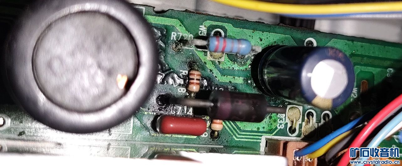

但是我又发现另一个问题,主板有个电容尿床了
机箱底部居然没留检修口,要拆这块最底下的版,要把上面三块板含前控制面板一起拆下来,这。。。。。。

发表于 2023-2-21 19:04:32 | 显示全部楼层
难道不是这一粒?
对的是这个,但它估计270度范围过了又回到原来地方。现在发现电源问题应该先解决,当时先要检查电源个电压是否正常,因为电压也可以引起不读碟,不知道你是否记住电位器原来位置。
