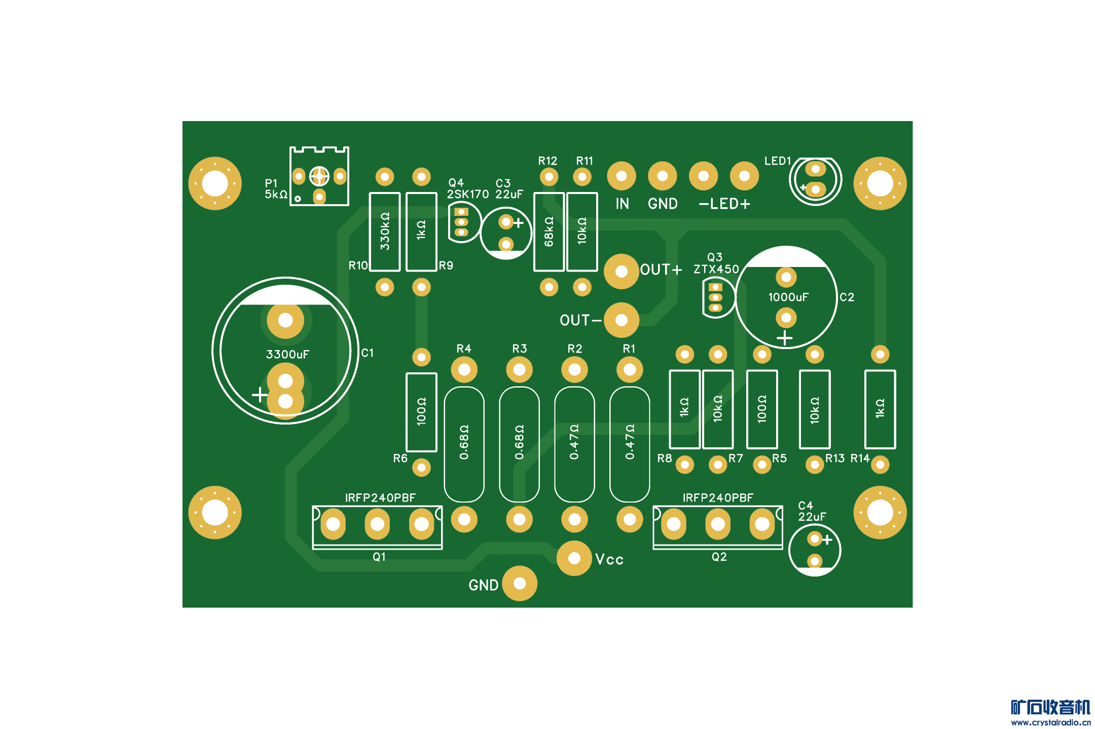

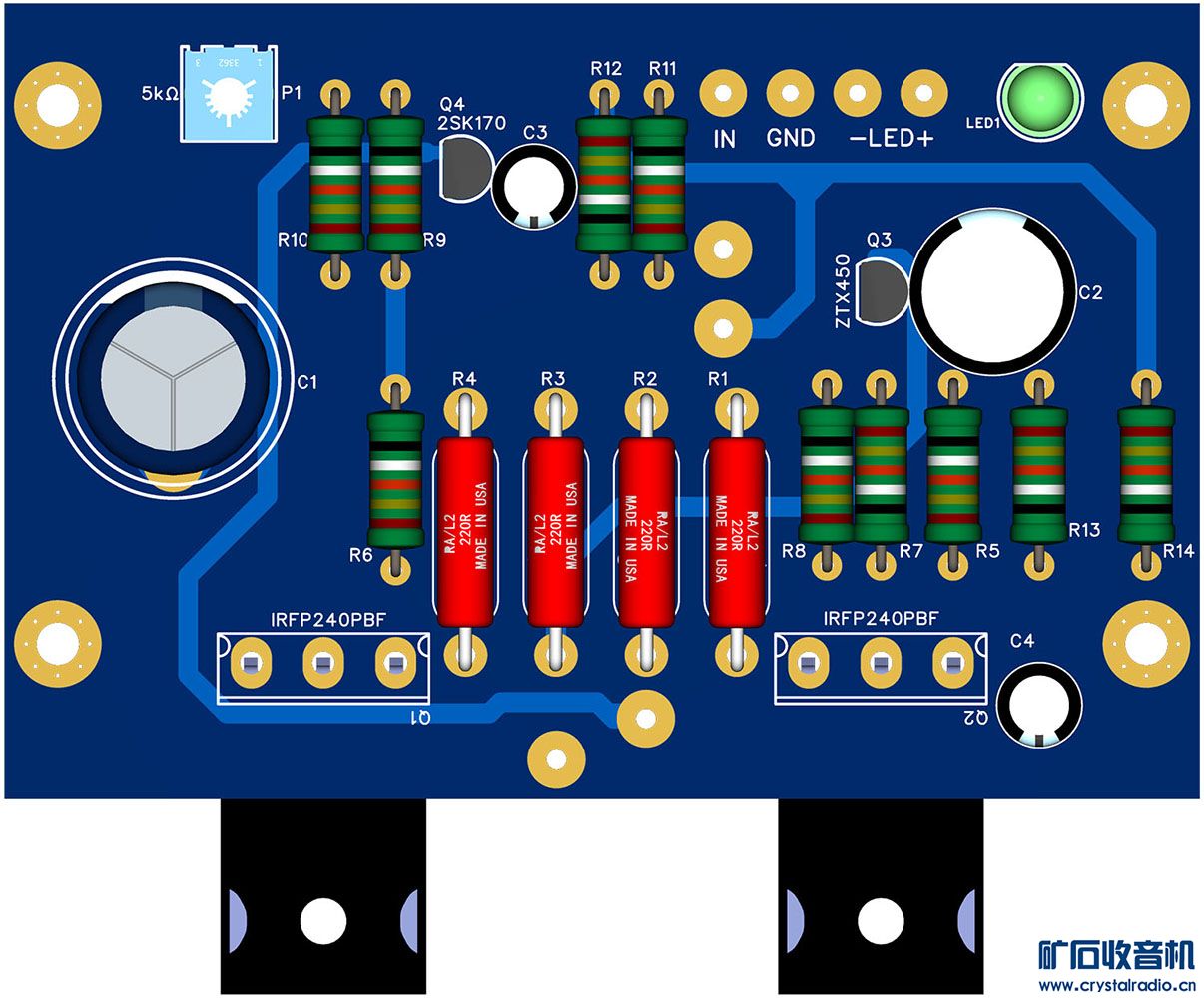

最近家里显示器坏了,原显示器自带扬声器系统,新显示器不带喇叭。打算自制一套左面HiFi系统。看了众多坛友的帖子,发现PASS AMP效果不错,成本也能控制到1000元内,正好满足我的要求。
经查阅国外和隔壁论坛原理图和PCB布线,发现Q4结型场效应管S极接线位置和PCB有出入,原版原理图是接在0.68欧姆下侧,PCB实物是接在输出耦合前。
下图原理图是根据PCB布局绘制的。

老哥,170和450能不能直接用S9014代换掉(*^▽^*)
发表于 2023-2-20 23:28:52 | 显示全部楼层
图和板很漂亮,期待成品一见。
 楼主| 发表于 2023-2-20 23:33:38 | 显示全部楼层
不可以!!!

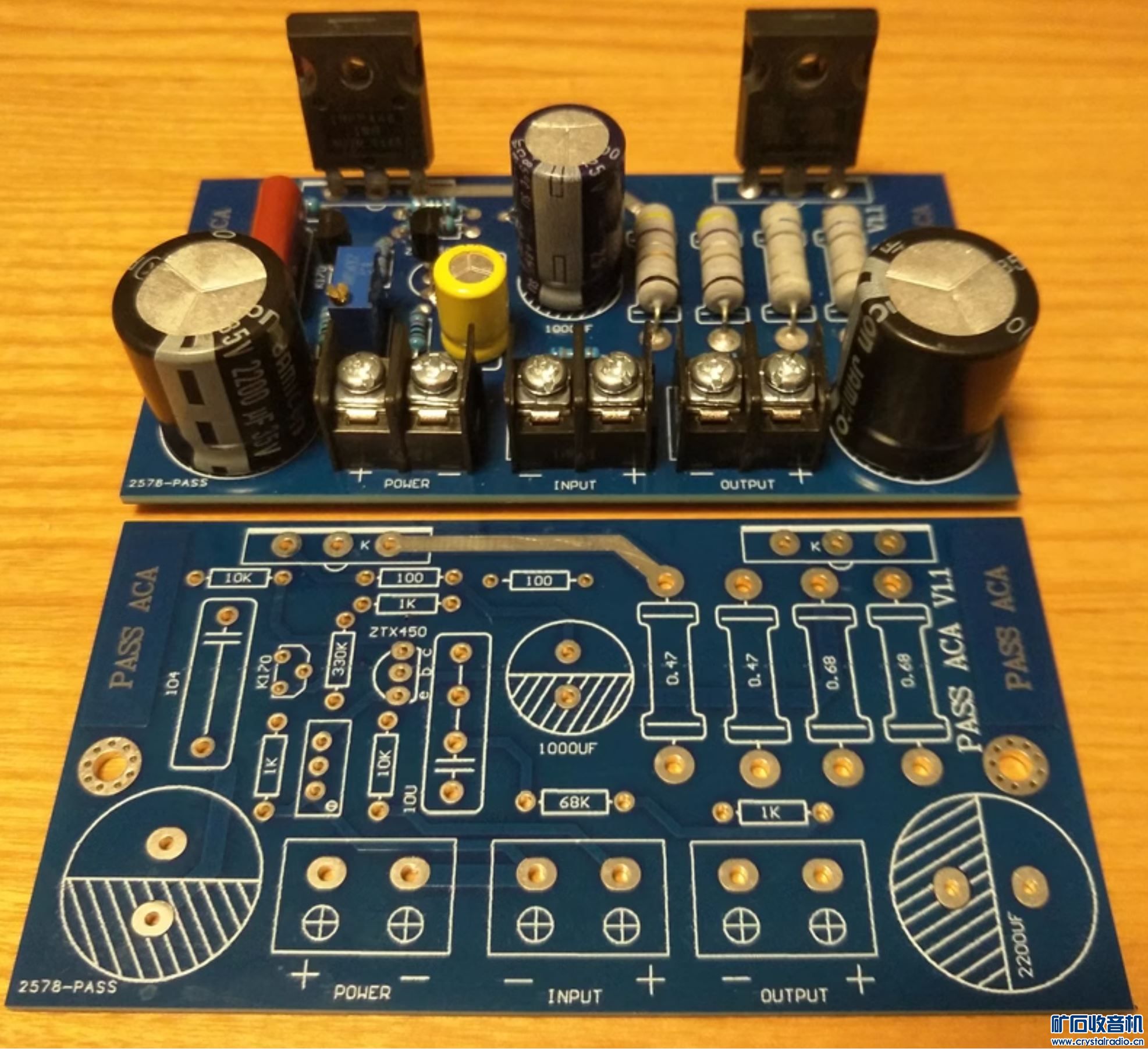

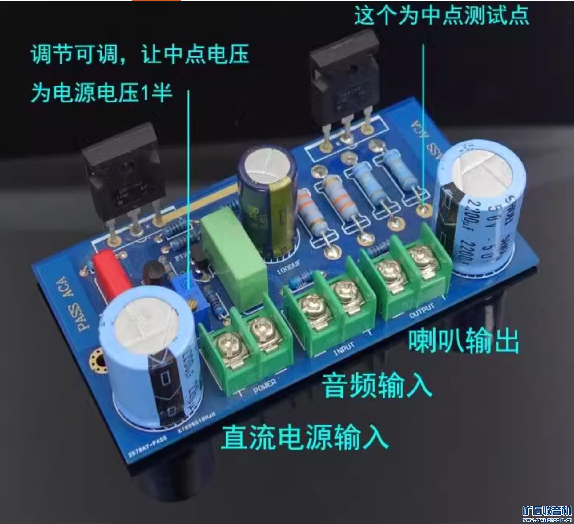

我网购PASS ACA
 楼主| 发表于 2025-4-4 20:01:17 | 显示全部楼层
电源和机箱是关键,期待你的后续展示。

发表于 2025-4-5 13:43:35 | 显示全部楼层
粗略的估算了一下,按图中元件的数值,静态电流接近3A,这个声音应该不错,但是所需的散热器,也应该相当的庞大。
