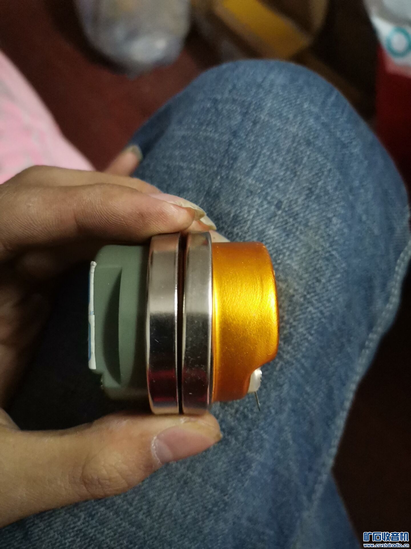

这是一些HC-1和一些古董的单端固定的SP:
HC-1前面孔测量和上电:
当然它实际上我没有进行太多测试,因为他的听感挺一般的,所以最后扔库存了。

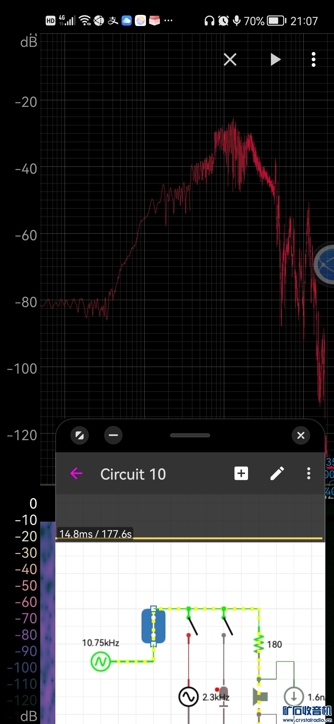

SC2-300调节完成之后两耳平衡性曲线测试,还算不错:
Screenshot_20230109_210554_org.intoorbit.spectrum.jpg Screenshot_20230109_210749_org.intoorbit.spectrum.jpg

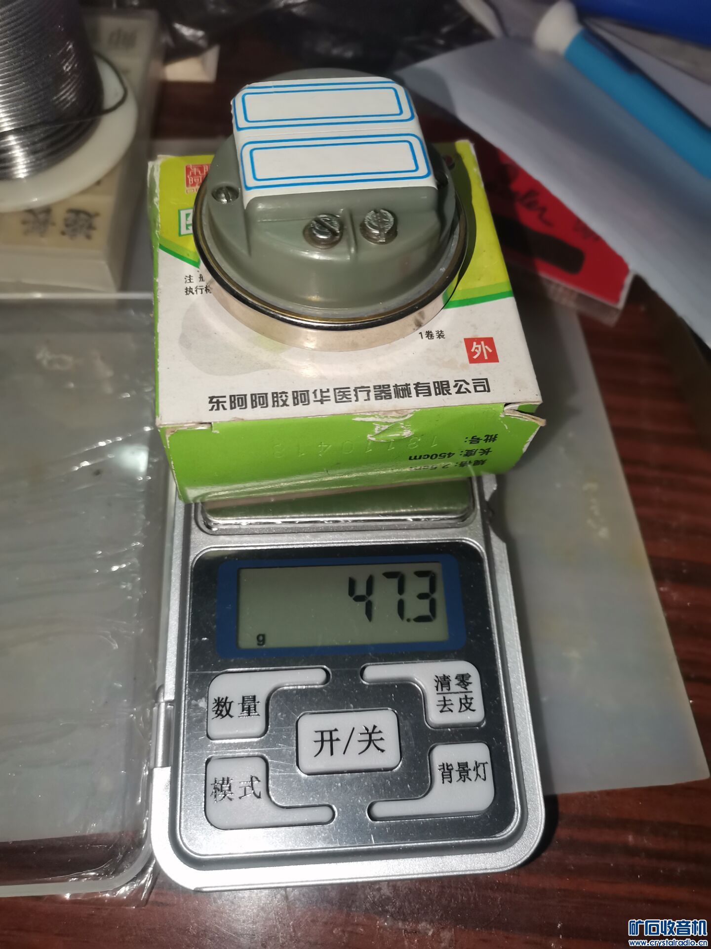

三个测试耳机的重量测试:

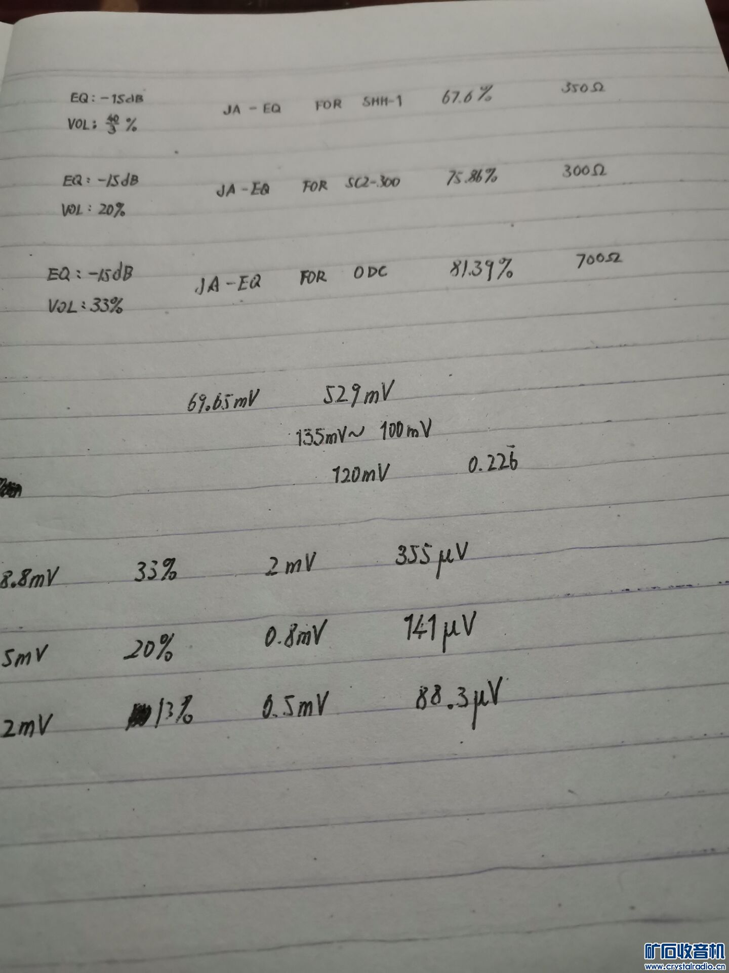

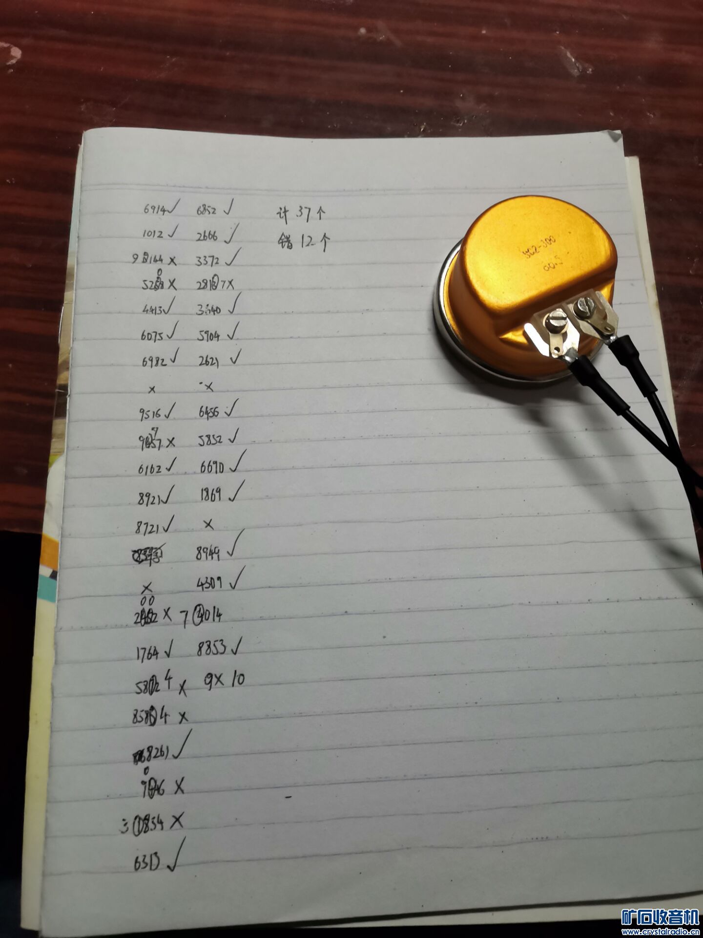

三者的测试音频配置和语音识别准确度计量现场记录:
声音音频输出电压通过类似VU表的特性取RMS平均值。
注意下面的排序和上面的配置是反的,经过简易计算,可以得到各功率为:
假金属壳SC2-300(SHH-1)功率为(88.3uV)^2/350Ω=22.4pW
按照类似计算:
青壳SC2-300功率是66.3pW
737田(ODC)功率是180pW
737田垫底了,那么贵,那么所谓灵敏度的东西,在语音测试里面垫底了。
SHH-1在测试里面是最好的。
由于这个是听力极限灵敏度语音测试,类似于台湾新星广播电台四位一组播报,以正确率为基础。
