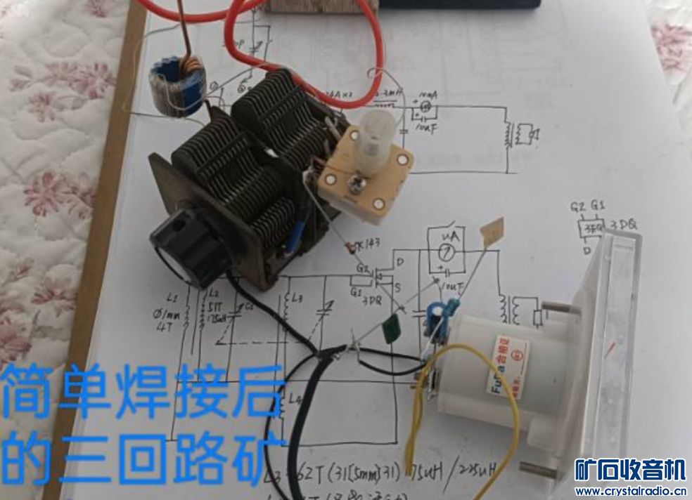

准备了几天原件,今天开始简单的焊接
接好天地线开始试机,零件比较凌乱,效果还可以,用座机电话听筒喇叭直接接到电路里可以驱动

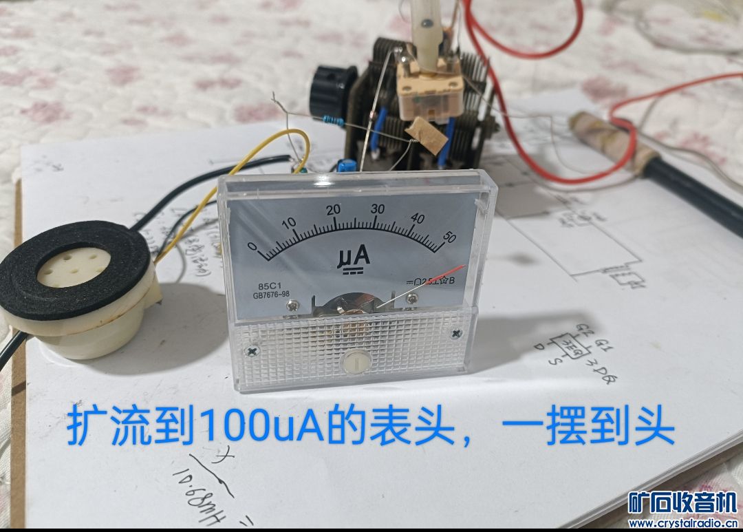

个别强台电流比较大,买的50uA的电流表一摆到头,用并联电阻的方法给表头扩流到100uA,还是一摆到头,看来还得继续扩流,多搞几个档位。
这是借鉴前辈的电路

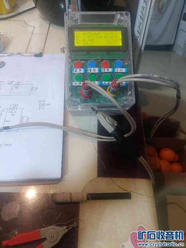

不过磁环的规格不太一样,我的大磁环照着原著帖子绕完后用电桥测量偏差太大,试了好几个磁环,这个小不点儿正合适。
试机用的1NP60检波,等3DQ到了再试试场管的效果,再找个合适的盒子组装起来

发表于 2023-2-20 07:12:57 | 显示全部楼层
环境信号很强,天线多高,可以查一下电台距离。

 楼主| 发表于 2023-2-20 10:47:29 | 显示全部楼层
天线大概有20多米的架空线,市区电台距离大概50公里左右吧
