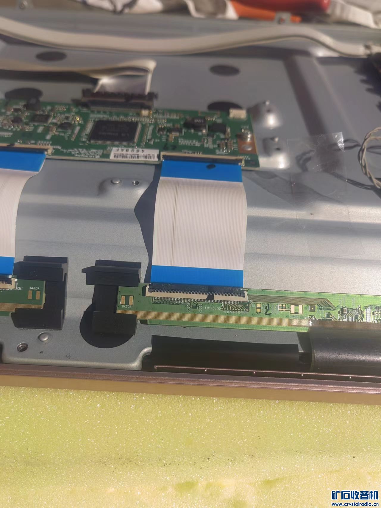

[attachimg]159539 mmexport1676813254129.jpg 28[/achimg]
 楼主| 发表于 2023-2-19 21:33:38 | 显示全部楼层
这样的排线怎么拆卸?求大佬指导
发表于 2023-2-19 21:40:43 | 显示全部楼层
蓝色保护膜头上的那个插槽上那个黑色的条条,要么能掀起来,要么能往外抽一下,然后就容易拿下来了。
发表于 2023-2-19 21:43:08 | 显示全部楼层
看两边是否有紧固用的卡头,拨一下,没有就是直接轻轻拔排线,试试。
发表于 2023-2-19 21:43:32 | 显示全部楼层
不是太清晰,种类太多。这个我感觉是黑色的往前推然后再掀开
发表于 2023-2-19 21:45:32 | 显示全部楼层
  那个黑色条条往边板方向翻起来,就可以将排线抽出来了。
 楼主| 发表于 2023-2-19 22:01:44 | 显示全部楼层
真厉害。就是往外翻一下就拆出来了。多谢楼上两位。
 楼主| 发表于 2023-2-19 22:04:23 | 显示全部楼层
6楼老师方法正确。将黑色的边问外扣开。
发表于 2023-2-20 10:32:52 | 显示全部楼层
拆线容易装上去难,要对的很准才行.
