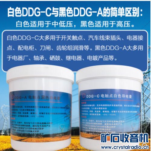

涂一些掺碳粉的硅脂或者凡士林。
电力工程上有导电膏可能更好用但是咱用不了那么多,放久了好像会变质

我是几块钱买一小盒100g装的白色导电膏。不单是电位器,各种开关,万用表的旋转开关和线路板的接触部分,机械键盘的轴体接触不良。只要是能涂的地方,我都涂了一层,涂不到的地方用缝衣针粘一点导电膏塞进去。
还没碰到用了导电膏还解决不了接触不良的问题。
几个万用表我都是涂了导电膏,减少开关磨损。延长使用寿命。
