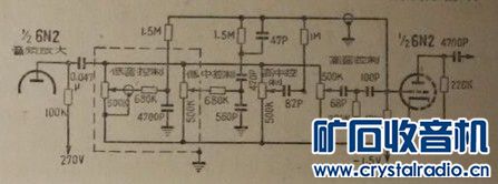

楼主: lxa000
画了一个6N2的4段音调胆前请坛友指教
 楼主| 发表于 2023-4-25 14:38:37 | 显示全部楼层
文立刀 发表于 2023-2-21 21:30
看不到L参数和实物,楼主可以介绍下吗?
实物正在打pcb制作中。
完工后我就上图。
 楼主| 发表于 2023-4-25 14:39:28 | 显示全部楼层
avril0820 发表于 2023-2-19 17:31
是什么软件画的?
电路图是用photoshop画的。
 楼主| 发表于 2023-4-25 14:41:55 | 显示全部楼层
fsnzman2016 发表于 2023-2-20 03:36
5k屏极k电阻会不会太小了?
因使用了牛入牛出,
所以最终改成了2sk170放大。
原来的5K电阻在实际中可以改变。
 楼主| 发表于 2023-4-25 14:43:23 | 显示全部楼层
原始电路图见下:
