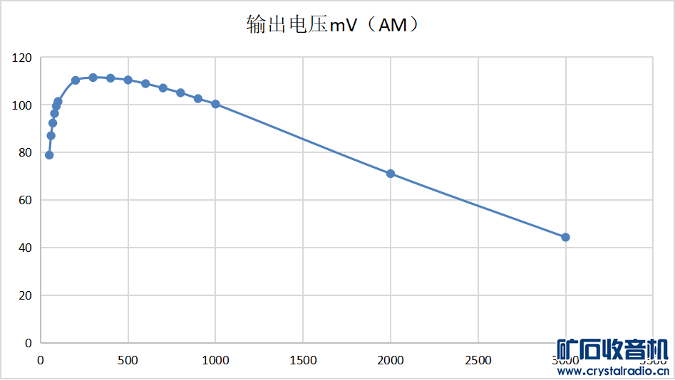

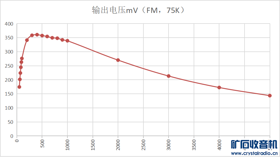

测试一台电子管收音机的频响

发表于 2023-2-22 20:40:23 | 显示全部楼层
楼主可否画出幅频特性曲线?感觉那样更直观一些。
 楼主| 发表于 2023-2-22 21:03:42 | 显示全部楼层
我知道事不是很难,EXCEL就能做,不过我真不会。有点惭愧,我是靠计算机吃饭的,但真心不会。word,excel,ppt都不会。
不过我知道,百度十几分钟就能学会了。我现在把原始数据发上来,谁有空研究下吧。

发表于 2023-2-23 22:55:43 | 显示全部楼层
图来了
 楼主| 发表于 2023-2-23 23:03:47 | 显示全部楼层
频宽75k的时候的削顶问题,我正在解决中,目前有发现了。周末搞。
 楼主| 发表于 2023-3-2 19:09:45 | 显示全部楼层
补充,上述测试不是很准确,因为没有考虑到 预加重的问题,我测试的结果是信号源没有开启预加重,接收机开启了去加重,因此需要重新测试。
