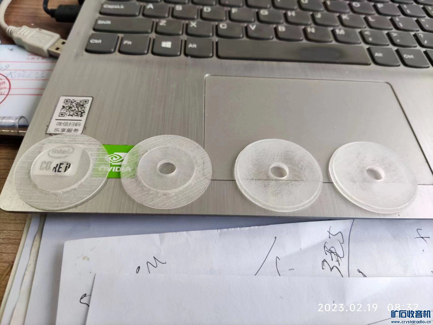

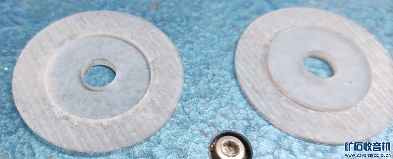

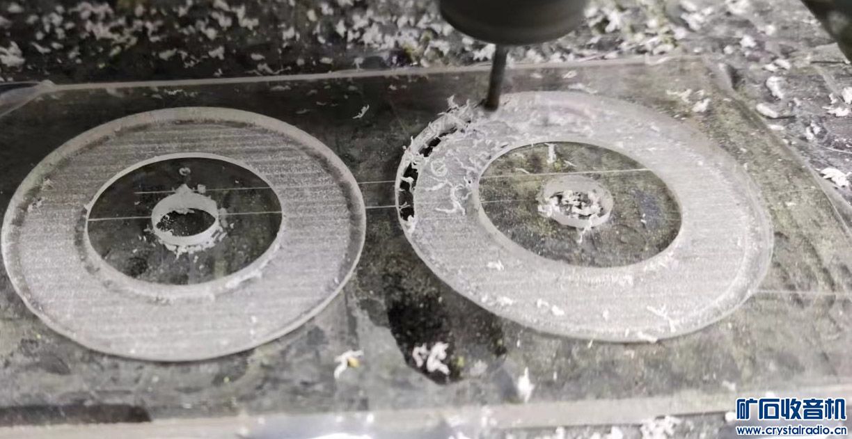

家里有几台电唱机,靠轮基本都有凹陷,闲宝上买,有点贵,准备自己做,实用的话,就批量做。
请各位指导指导。
现在有个不成熟的思路,零部件已加工完,就等其他配件了。
 楼主| 发表于 2023-2-19 08:48:56 | 显示全部楼层
今天准备再设计一款。。不知道能不能用。
这款是测试品,测试它的实用性,好用的话,轮架用高级工业电木板,胶轮用的是橡胶的。配件这几天就到货。现在主要是加工轮架。。

港城华仔 发表于 2023-2-19 08:48
今天准备再设计一款。。不知道能不能用。
要考虑材料的摩擦系数。

发表于 2023-2-19 09:40:18 | 显示全部楼层
你设备齐全,思路正确,理论可行,实际就可行,重要的使材料和精度。我的唱机摩擦大铁轮的橡胶轮子老化没弹性了,还没思路如何替换呢。等你成品。赞。

可以考虑参照网上,把原来旧的橡胶外圈磨出一圈直径合适凹槽,然后套上合适O型橡胶圈使用。

电唱机的靠轮的摩擦系数是电唱机的抖晃率的基本参数。
