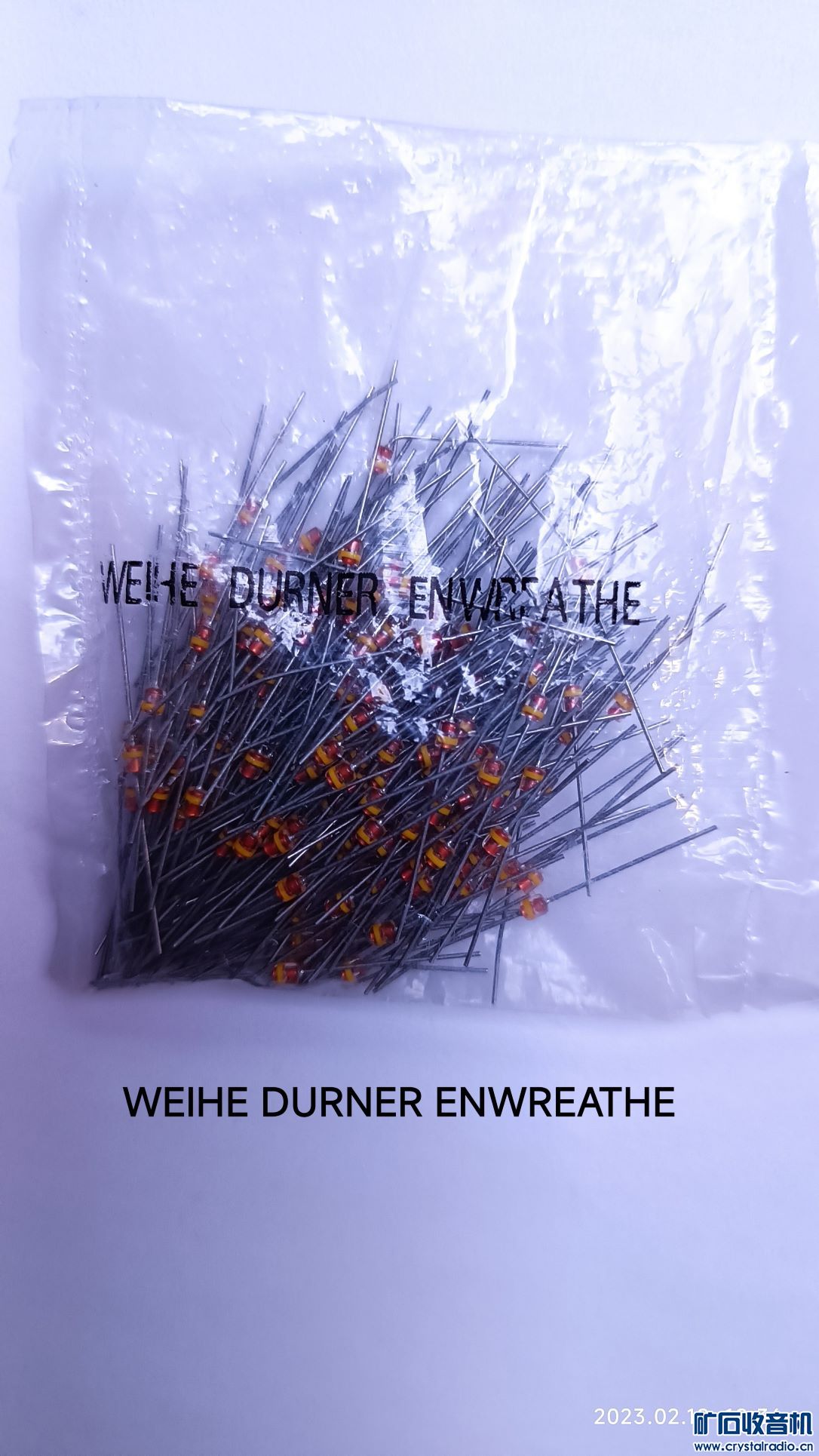

请教德语口袋里的老物件 玻璃二极管反向耐压180V 能干什么用 有知道型号参数的吗
发表于 2023-2-19 08:23:08 | 显示全部楼层 |阅读模式
机器翻译一塌糊涂

 楼主| 发表于 2023-2-19 18:43:36 | 显示全部楼层
是句口号不是型号,与参数无关
发表于 2023-2-19 18:48:08 | 显示全部楼层
早期的ICH6频率合成器电台里面频率设置就用这种微型二极管,用量非常大。
发表于 2023-2-19 18:48:55 | 显示全部楼层
锗管还是硅管?要是锗管就有些用处,硅管的话,1N4148能干啥,这个应该也就能干啥。低压场合都用得上

发表于 2023-2-20 12:58:37 | 显示全部楼层
这种封装可能是硅开关二极管。
 楼主| 发表于 2023-2-20 18:03:01 | 显示全部楼层
同意先按照IN4148使用着
