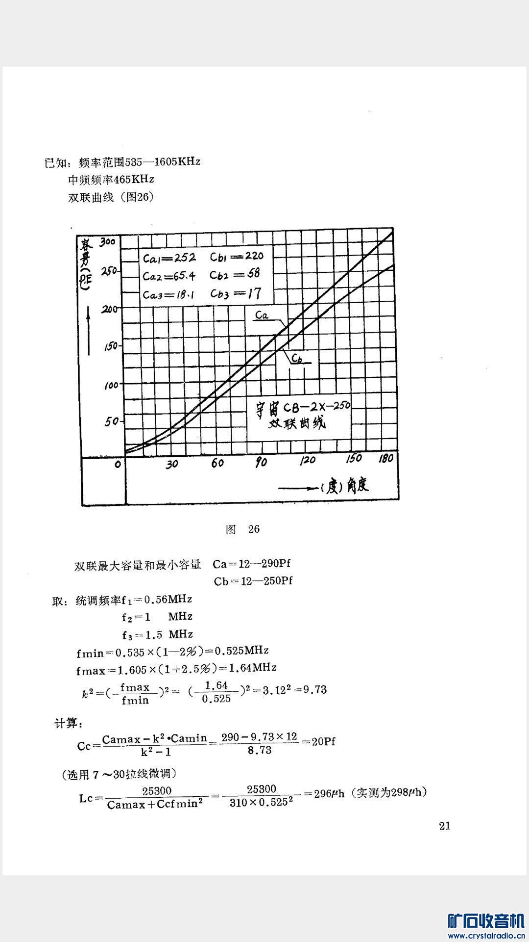

     这个290和250双联在我的印象中只是为中波而设计的,专用中波的双联,他的统调同步跟踪要好于等容双联,他的结构不是简单的250p的那个联少几个动片和定片,若这样的话,就和等容双联没有多大区别,这个双联在不同角度两联的电容变化率不同,在中波本振变化约2倍,调谐变化约3倍,他的两联容量在不同角度的变化率不同,就是对中波的两联覆盖变化2倍和3倍而设计的,而短波做不出中波的两联覆盖2倍和3倍的变化。所以用在短波,同步跟踪要比等容双联差一些,由于短波的调谐回路通频带比中波大于多,可以用在短波,即使同步跟踪差一些,对灵敏度影响不大。

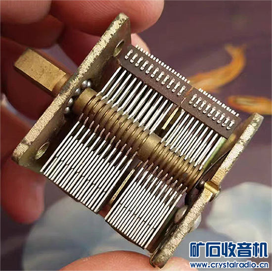

   主楼若有这只双联,看看两联的动片和定片的形状是否完全相同,他的在不同角度两联的变化率不同,是如何实现的?

250pF/290pF差容空气双联当初是为半导体便携收音机设计的。
为减小体积,其转轴位于动片和定片的圆心处,而不像365pF等容空气双联那样偏于一端,这样动片旋转180度时,其片尖不会伸出到壳体两端之外。
但这样设计,不可避免的问题是,其电容与动片转角的对应关系不同于365pF等容空气双联,会造成接收电台时高端分布密集的弊病。

差容可变电容是专为中波段设计的,理由changwanren论坛元老已经说得很清楚。主要原理是中波段的本振频率高端/ 低端约为2,而中波信号频率高端/低端约等于3,用差容可变统调电路更简单,跟踪也更好。短波段本振与信号的覆盖系数几乎相等。

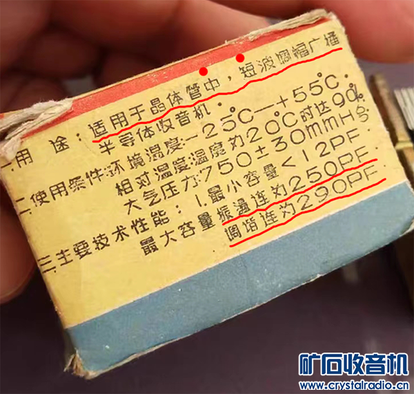

谢谢老师回复,
      正如您所说,卖家网页介绍的盒子照片上确实写着的是【中、短】波的
但是我不会看动片和定片形状是否相同,卖家网页介绍的照片就是下面这个图:
我是想做个专门的短波收信机,是不是要找到专用短波的差容双联?       如果找不到只能用这个差容双联的话,是不是必须串垫整电容呢?
