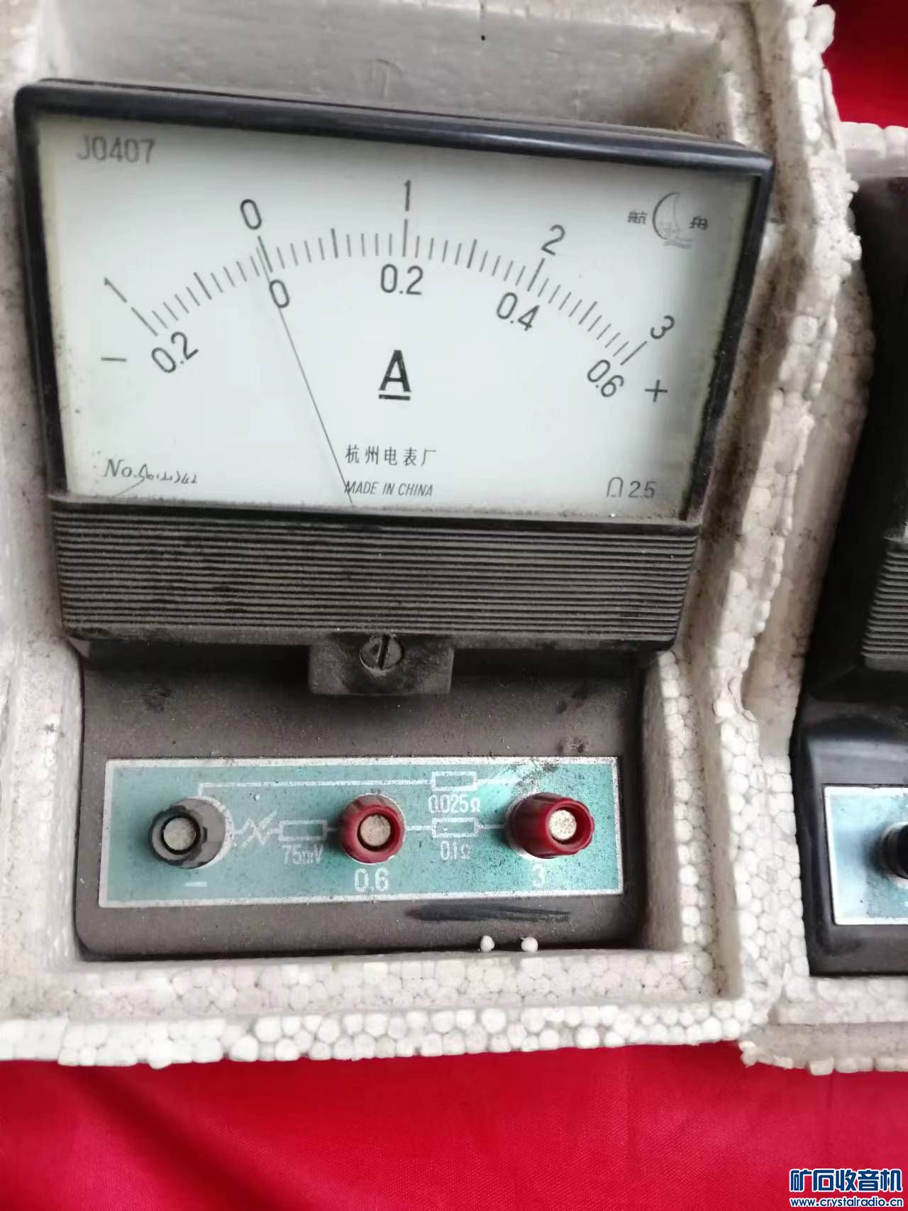

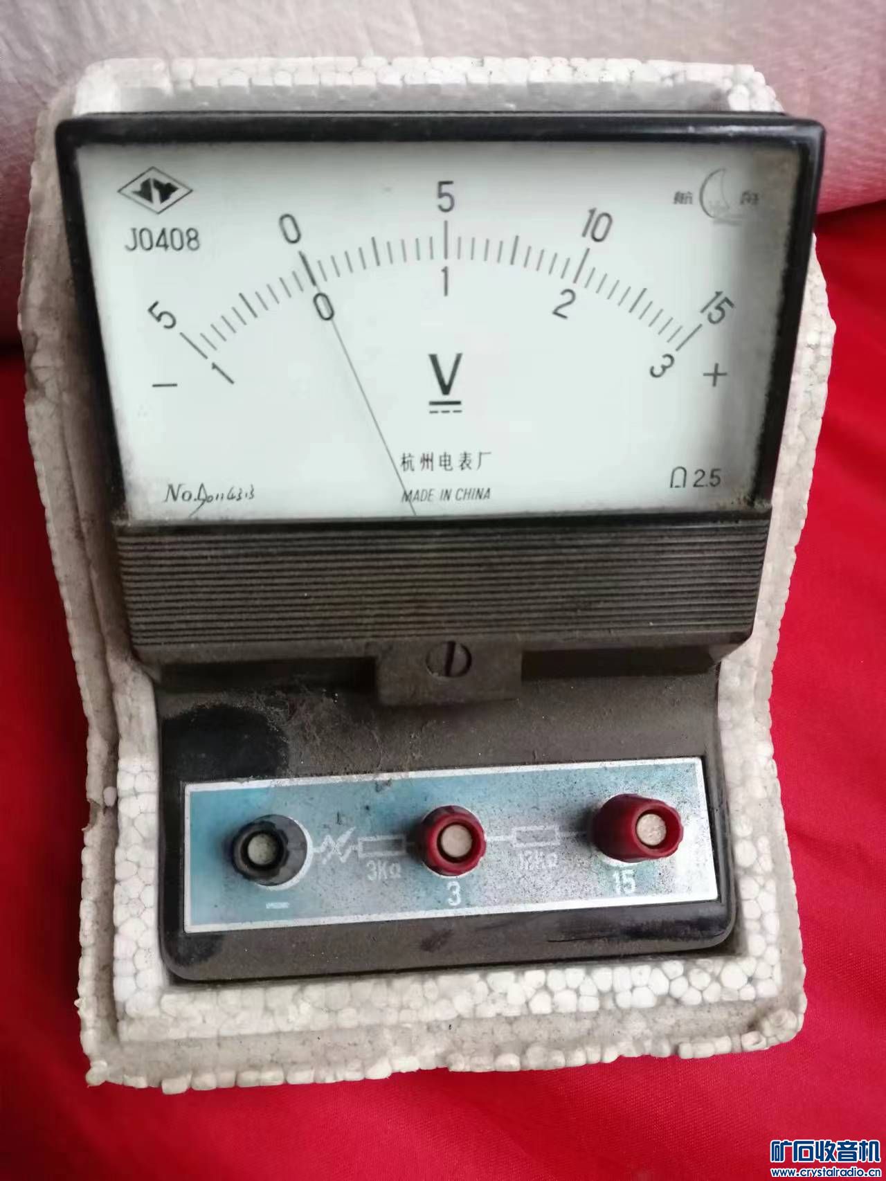

哎,我这两表矿机上都 不管用
发表于 2023-2-18 18:23:45 | 显示全部楼层 |阅读模式
老师,我这两表,都不能用吧?
发表于 2023-2-18 18:45:11 | 显示全部楼层
太大了,拆开把表里面的电阻去掉,测一下表头,几十微安可以用。

谢谢老师
发表于 2023-2-20 06:06:52 来自手机 | 显示全部楼层
学生实验用表,表头1mA,矿机不能用
