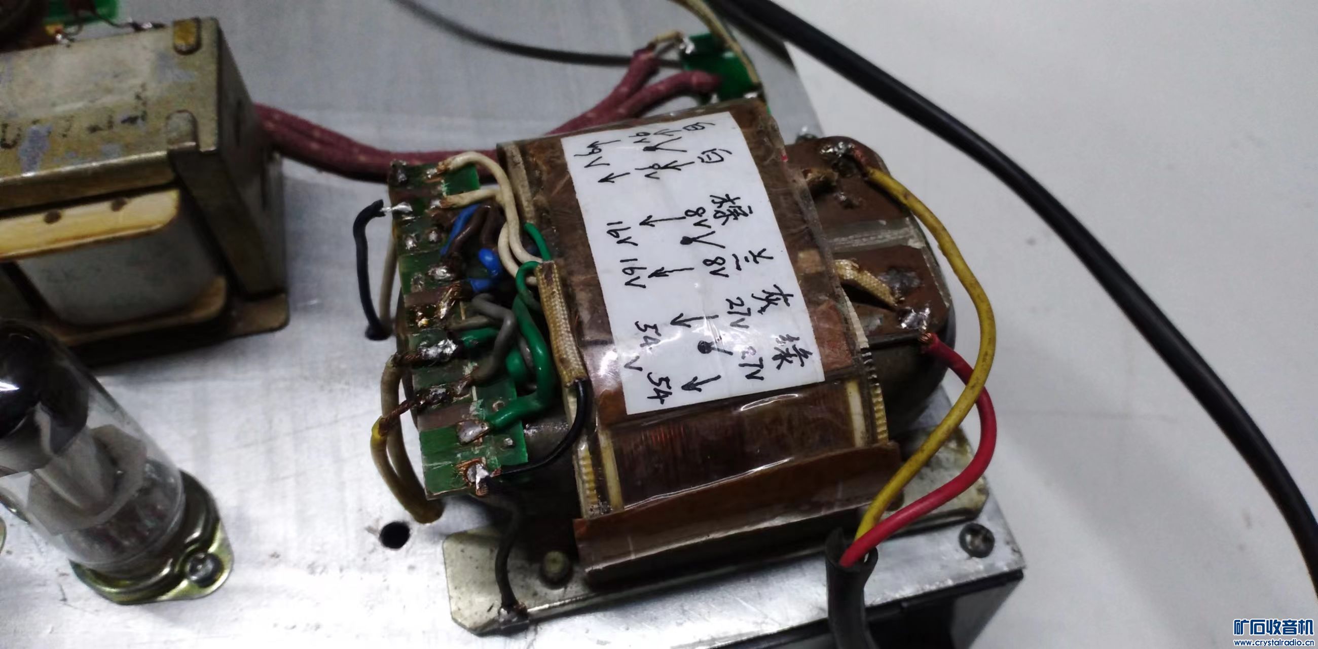

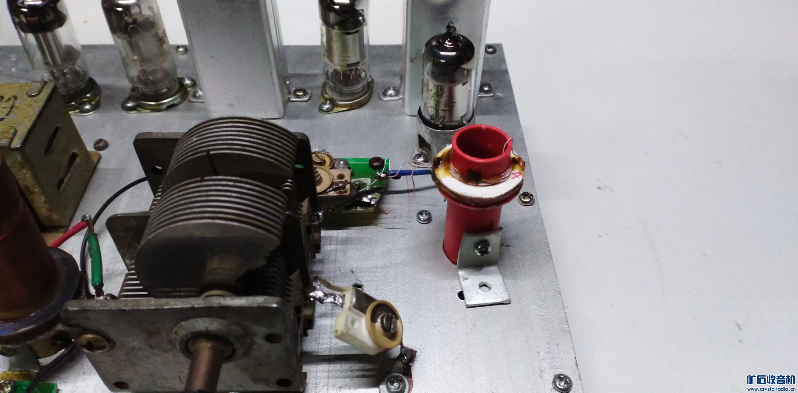

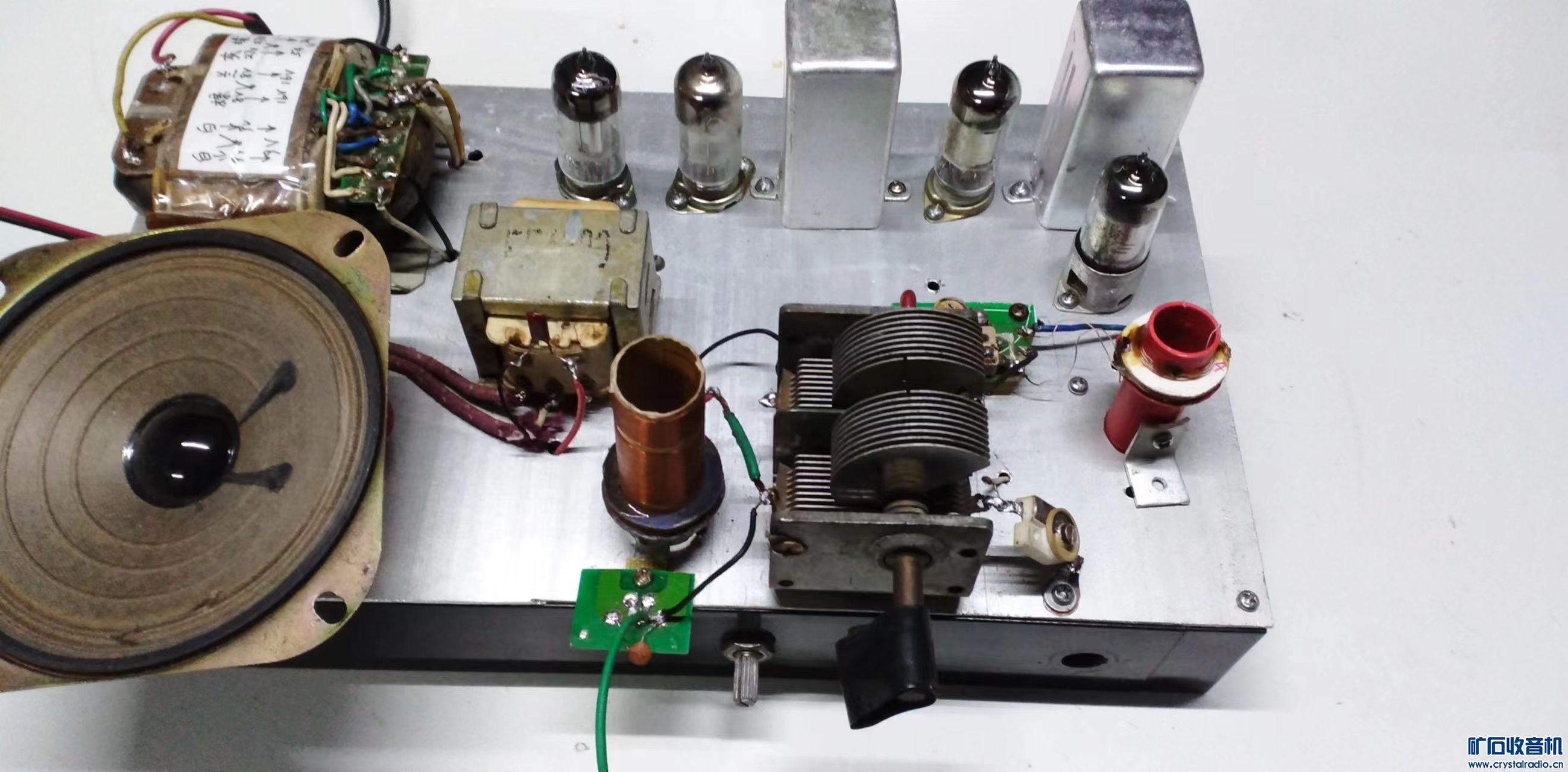

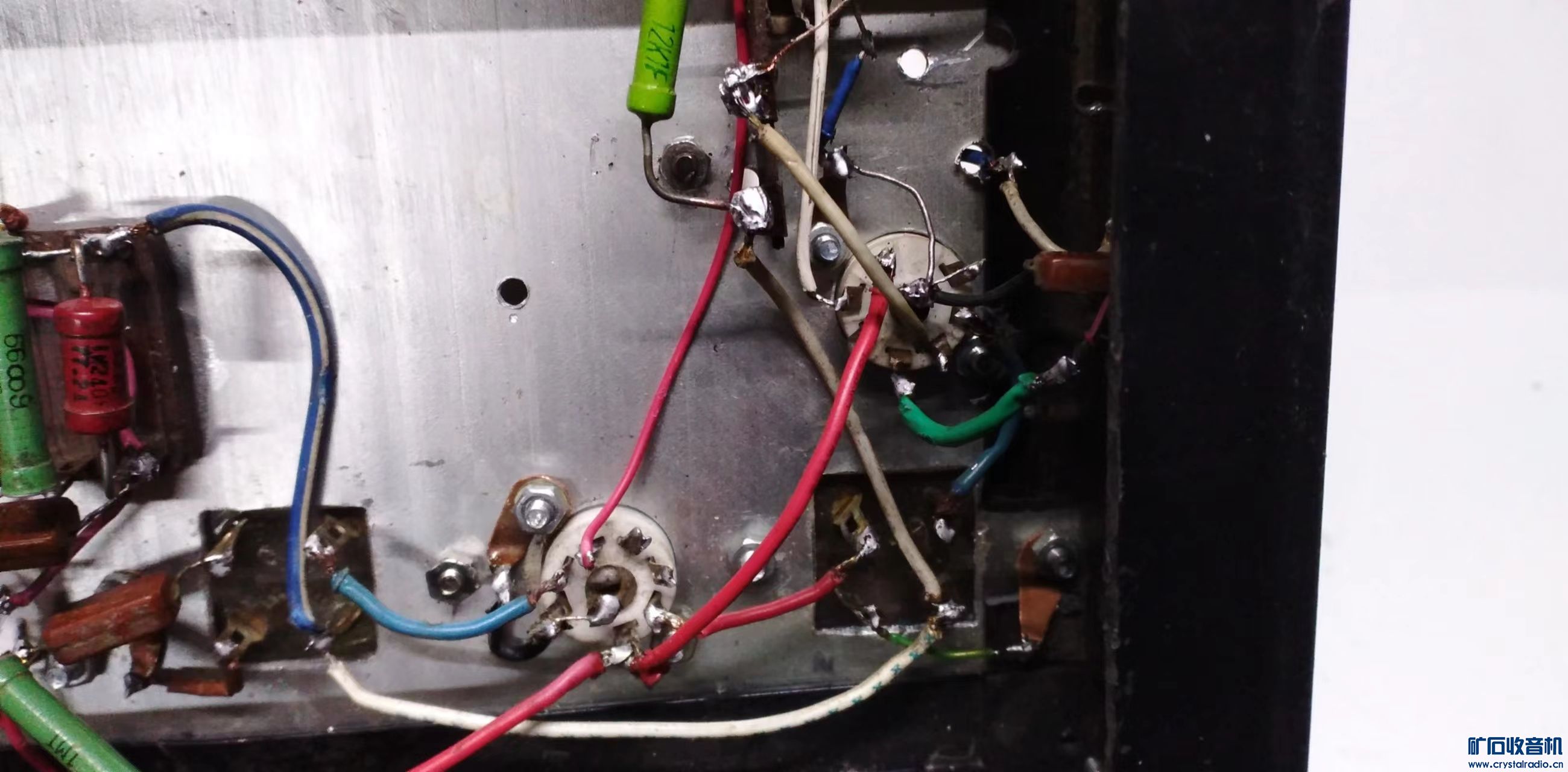

老来无事,年青时有许多渴望。没有能如愿!托改革开放的福,八十年代未下海。当时手头很宽裕。所以买了不少电子元器件。这次在家DlY了一架直流电子管外差机。中周用的是312型,变频级振荡线圈是根据无线电杂志61年4月份封三的数据自己绕的。为了减少难度,先是装一个一级中放。的三管机,将变频级调整好后然后再加上一级中放,最后成功完成了一架简单的带二级中放的外差机。整机电路参照业余收音机电路图集书中一文(图5一70一M一lVl式收音机电路图)机器制作成功。灵敏度与晶体管外差机差不多(稍差些)只接一根一米长拖线,滿意收听。但是功率太小了。估计只有几十毫瓦。另外感觉变频级增益过大。有些自激,希望有经验的前辈指教一下。变频级是否可以调整一下?目前乙电是来自变圧器稳压在5lV甲电同样稳压在l,4V。机子完成后很高兴,仿佛又回到几十年前的那种感觉了。其实也就是一个怀念而已……。上图吧

2P2输出75mW ,在一个房间足够听了。抬高乙电电压声音还会大些。要确定哪一级有寄生振荡,有针对性处理(中放与变频都有可能,表现一样)。

2P2输出75mW ,在一个房间足够听了。抬高乙电电压声音还会大些。要确定哪一级有寄生振荡,有针对性处理(中 ...
谢谢于板主提供的信息。目前响度足够一个房间收听了。只是与晶体管六管机相比还是比不过。我还要继续改进一下。慢慢来。就如你所说,还要对怔下药。
