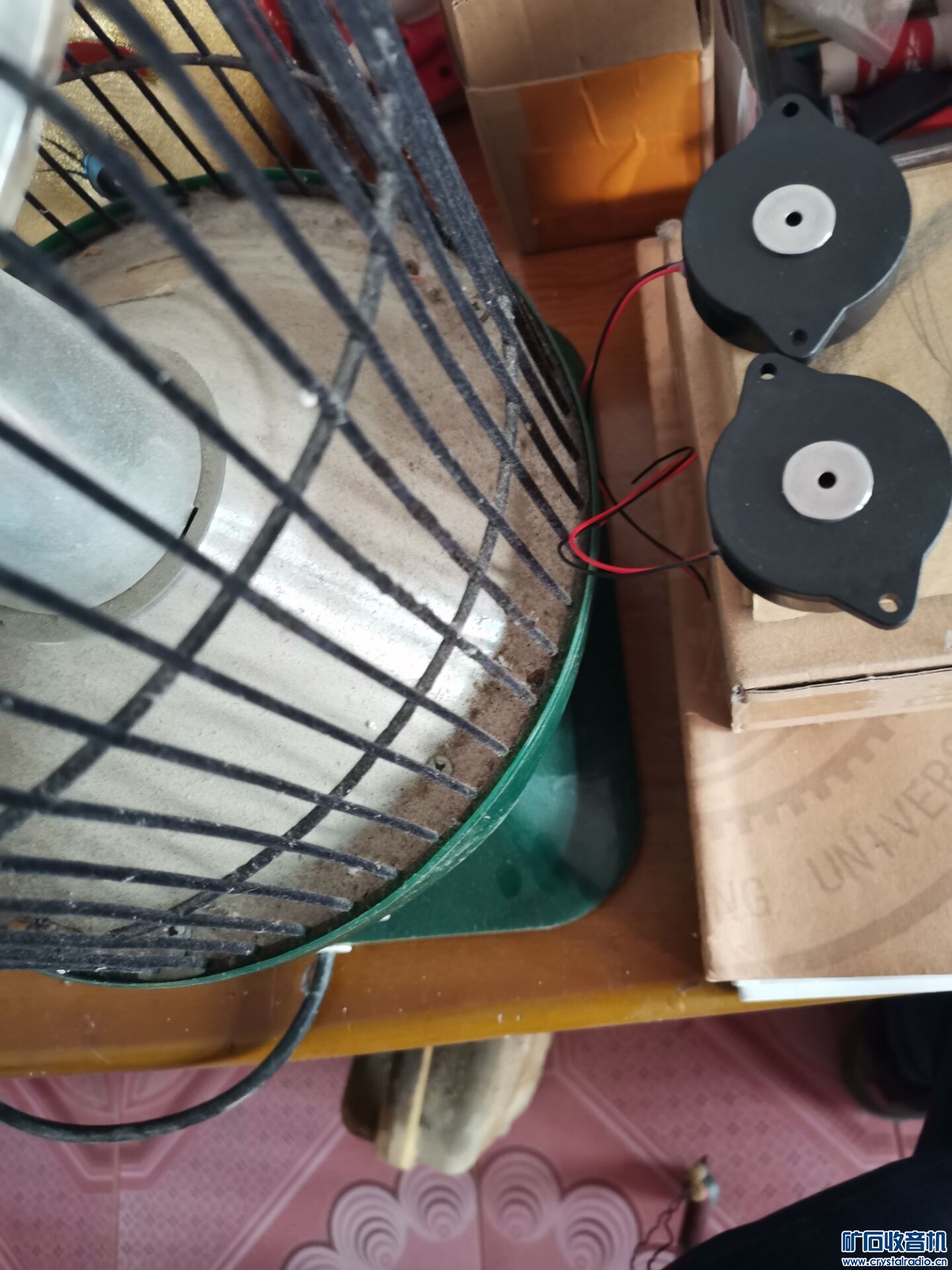

购买44-41型压电无源蜂鸣器,两只仅需数块大洋。
它的外直径为44毫米,使用直径约40毫米的压电片,片上电容70nF,自带前腔和后腔。
1000赫兹阻抗单只大约为2200欧姆,适合匹配中低阻检波器使用,灵敏度较高,但是音质不好,尤其是高频,非常刺耳。
测试发现前腔出声孔竟然大到8到10毫米,这样的话对高频的传送特性好而对低频的响应差,不能为我们所利用。

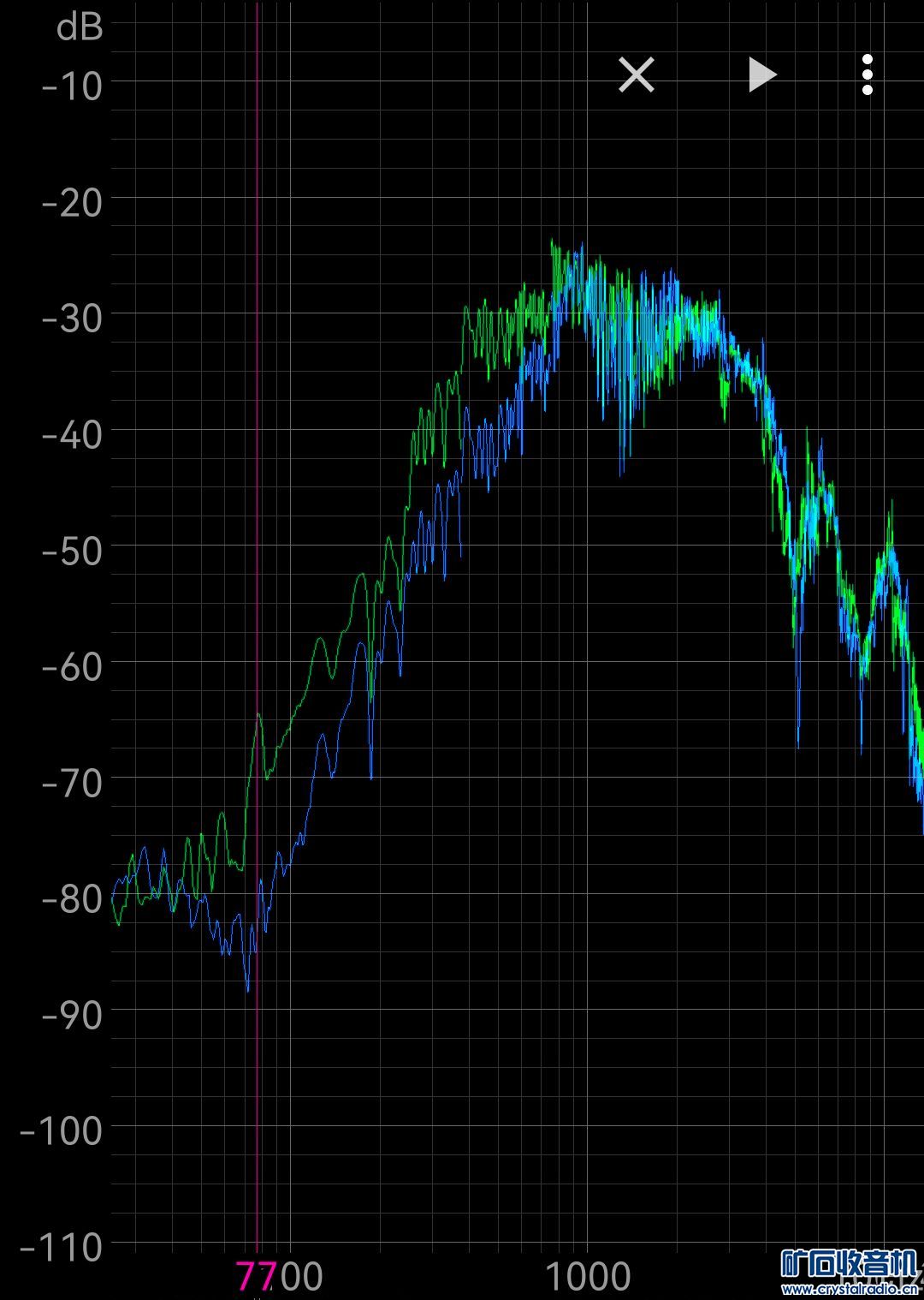

购买不锈钢垫片,内孔三毫米,外径16毫米。粘贴在发声孔上,把发声孔缩到三毫米,贴耳主观音量不下降的同时,低频音质显著变好(当然不要和SC2-300与动圈比),在矿机上使用可体会到更好的音量和音质。
当然,这样的改造终归是有限的,只是量变而不能引起质变,他的听感仍然很干瘪,但是比不改造要好多了。
改造后的发声孔不能过小,否则会显著降低音量。
-5fce5009918e11c4.jpg -26771e6f368d2c73.jpg -76ffbe8f0372a36f.jpg -7e2c82b5dd1dd95b.jpg
改造前曲线(蓝色)和改造后曲线(绿色)
