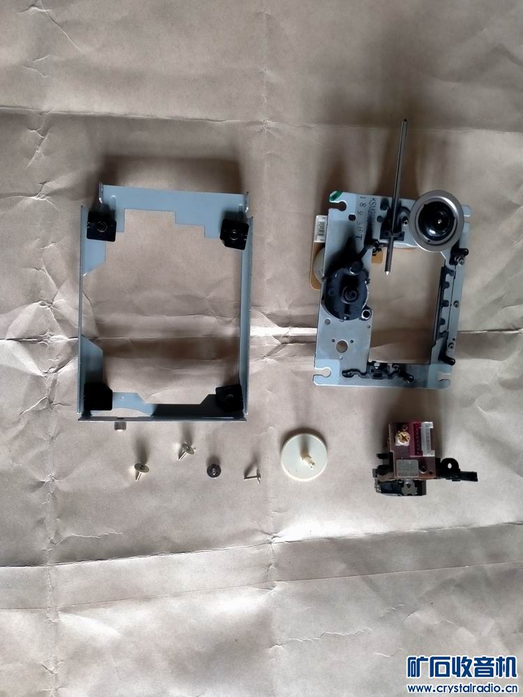

 楼主| 发表于 2023-2-18 13:31:21 | 显示全部楼层
按网友的指导,把浮筏恢复成原机的。除过光头以外都是原机的。情况依旧,即可以发光,镜头也能上下动,进出仓都行,就是碟片不转,电机是好的。目前能想到的,可能存在两个问题,一是自己在再次换光头时引起光头损坏。二是板子有故障。量了一下光头到浮筏的高度新旧都是15毫米。

 楼主| 发表于 2023-2-18 13:36:06 | 显示全部楼层
发表于 2023-2-18 14:03:54 | 显示全部楼层
如果用指针表X1欧档测主轴电机应该转动,不转就是坏的
 楼主| 发表于 2023-2-18 18:48:25 | 显示全部楼层
试过,1.5伏不转。3伏转。电流大概有几十毫安吧!

发表于 2023-2-18 20:44:54 | 显示全部楼层
激光头能发光和上下移动证明工作正常,检查KA9256的输出是否有信号,如果有,顺着电路查找回路中的自恢复保险是否开路了,样子像个陶瓷电容,我几年前曾修过相同毛病的CD机,就是这个保险开路了,这个保险的作用是卡碟时切断主轴电路,防止烧毁驱动IC,但是不影响取出碟片后的再次播放,有时候多次卡碟会烧掉这个保险,淘宝上去买个相同规格的换上就行了,不要随便加大或者用保险丝替换,不是烧IC就是卡碟后无法再次播放了。
 楼主| 发表于 2023-2-18 21:32:02 | 显示全部楼层
repairman 发表于 2023-2-18 20:44
激光头能发光和上下移动证明工作正常,检查KA9256的输出是否有信号,如果有,顺着电路查找回路中的自恢复保 ...
非常感谢你的指导。非常好,非常及时。
