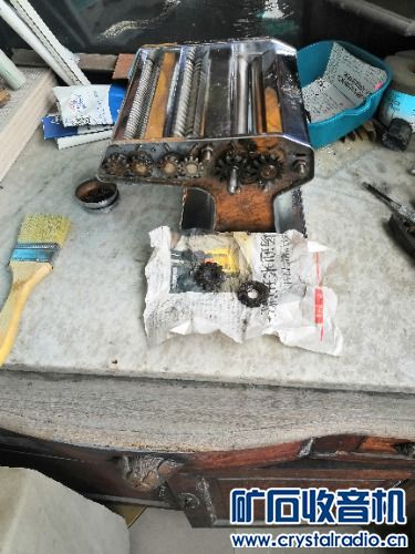

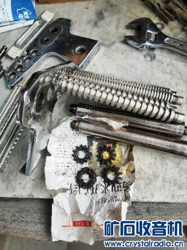

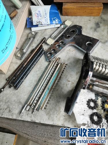

用的近三十年的压面机,压面片部分的大齿轮磨损严重,使用时手感不好,网络上找到了原厂配件,花了一个上午,更换成功。

 楼主| 发表于 2023-2-17 13:46:45 来自手机 | 显示全部楼层
maxge 发表于 2023-2-17 13:09
以前买过一个,压面的压棍是镀铬的,电镀工艺不好,压面过程中镀层脱落严重,得在面皮上找脱落的镀层,与店 ...
我这台压面机没有出现镀层脱落现象,感觉压辊外层是不锈钢的。

 楼主| 发表于 2023-2-17 16:34:17 来自手机 | 显示全部楼层
雨点 发表于 2023-2-17 14:54
家里也有一台这样的压面机,但一直没用,感觉麻烦,一直吃挂面。
我几乎天天在用,压面条或馄饨皮,否则也不会被用到齿轮磨损严重的程度,拆了后发现齿轮磨损单面,把旧齿轮反个装上也可以解决问题。

发表于 2023-2-20 16:38:23 来自手机 | 显示全部楼层
我的是面条用的小齿轮坏了,我反安装了一个齿轮,现在能用了,我在几根轴上加了一点润滑油。
