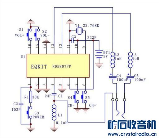

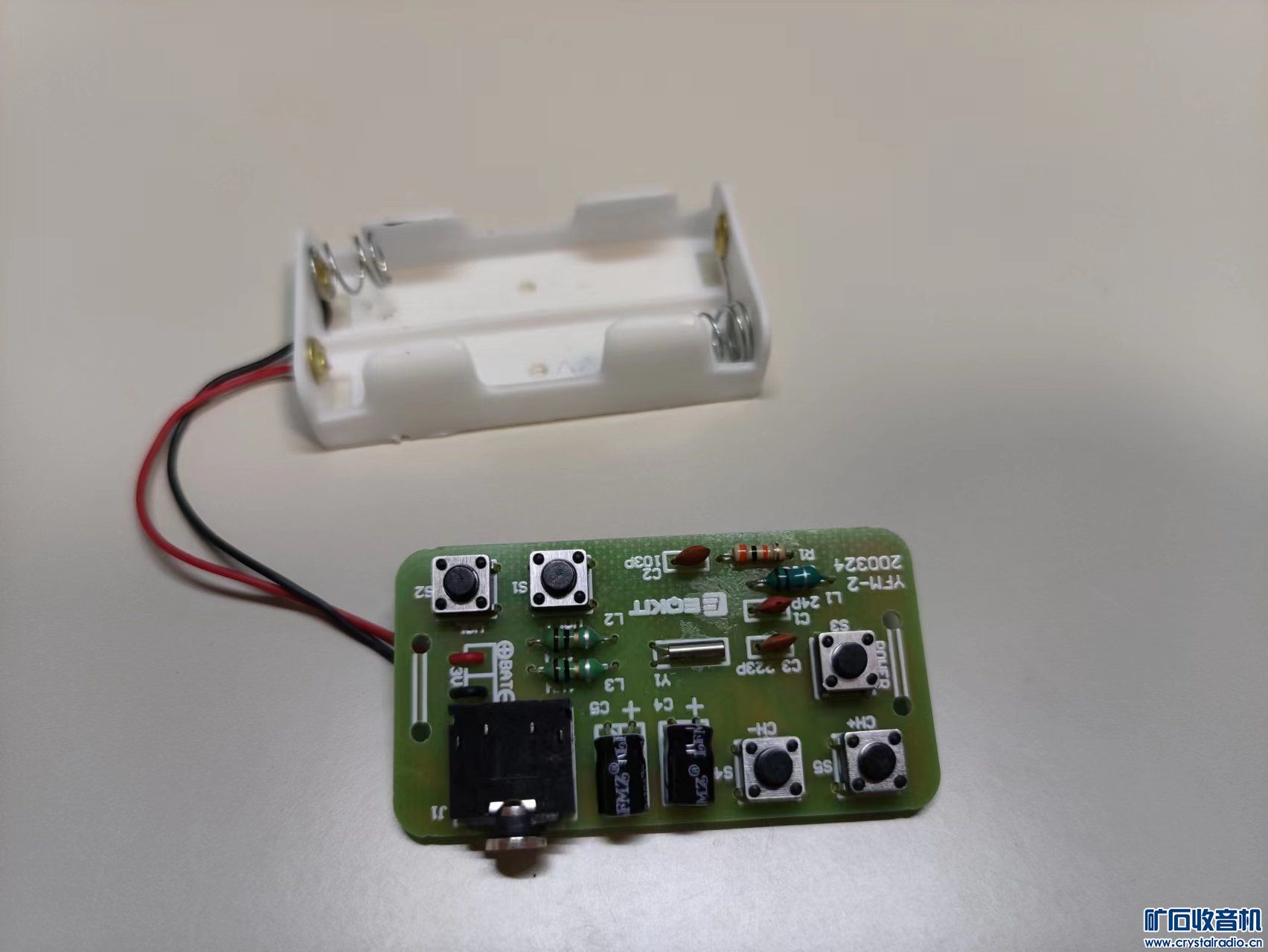

网上买的成熟套件,根据电路图装焊后一次性就装响了,第一次焊接集成块,多少有点忐忑,居然也成功了!欣喜之余发现这款收音机如果有电源指示灯就更好了,因为用轻触开关来实现电源开关,有时候不小心碰到开关,收音机就会开一晚上,白白浪费电,还容易导致电池过放电漏液之类的。现在又做了一个半成品,主要原件都已连通,打算用个盒子装起来,但就不知道在原电路中哪个位置增加一个指示LED(3mm的高亮LED),轻触打开后就亮。不同于有些采用拨动开关的电路,直接在电源上并一个LED或者再串一个电阻。实在有点无从下手,新手小白又怕贸贸然随便试烧掉集成电路,还请各位大神请勿见笑,在此求教,感谢!

可从晶振信号入手试试
发表于 2023-2-17 06:38:25 来自手机 | 显示全部楼层
工作电流和关机不同判断

电流法好些,但会影响最低供电电压
发表于 2023-2-17 07:24:00 | 显示全部楼层
测量一下调台和调整音量引脚工作和关闭时电压,我记得工作时候有电压关机时无,可以引出当做led驱动信号。

当年的我是把LED并在扬声器上的

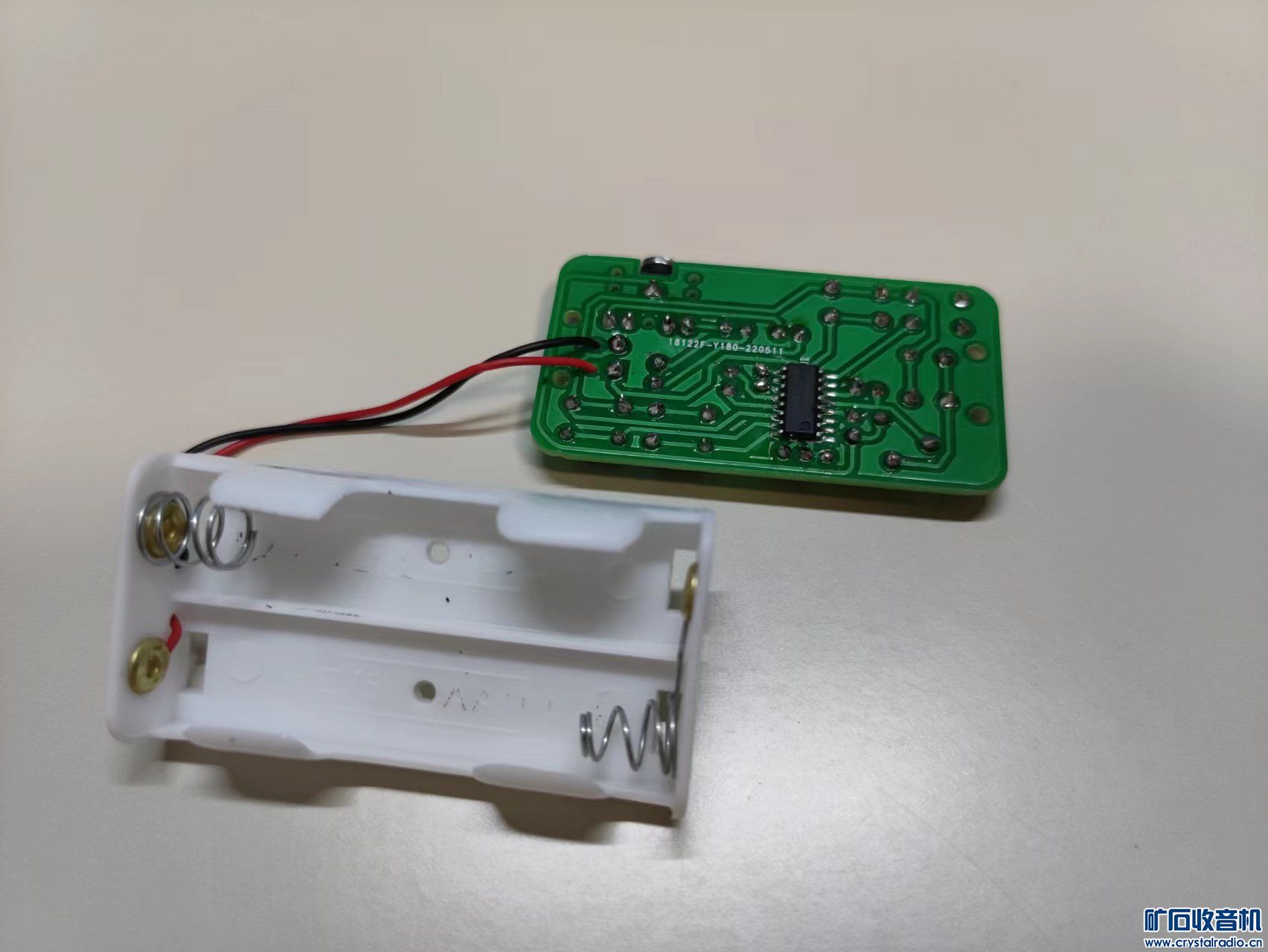

调台和音量引脚在通电和关闭时电压都比电源有小幅下降(2.6V),但用发光二极管都是呈弱光,只有直接接在电源(旧电池,2.7V)上会很亮(照片1),问题还是没解决,直接豁出去用负极接了led的负极,然后用led正极去试各焊点,结果也是一样,都是弱光(照片2)。关了也一样,没起到指示电源的作用。

耳机引脚也没反应,测电压居然是0

每個按鈕都應該有微弱的上拉電阻, 加個三極管驅動LED可以實驗鴨

0.1电阻+运放放大

直接接肯定是不行的,需要加三极管或者mos管,判断开关机引脚电压变化后控制LED才行。
或者你加个硬开关。

直接加一只机械电源开关,简单粗暴。

看来我想简单了。硬开关确实有必要,软硬结合,双保险。
