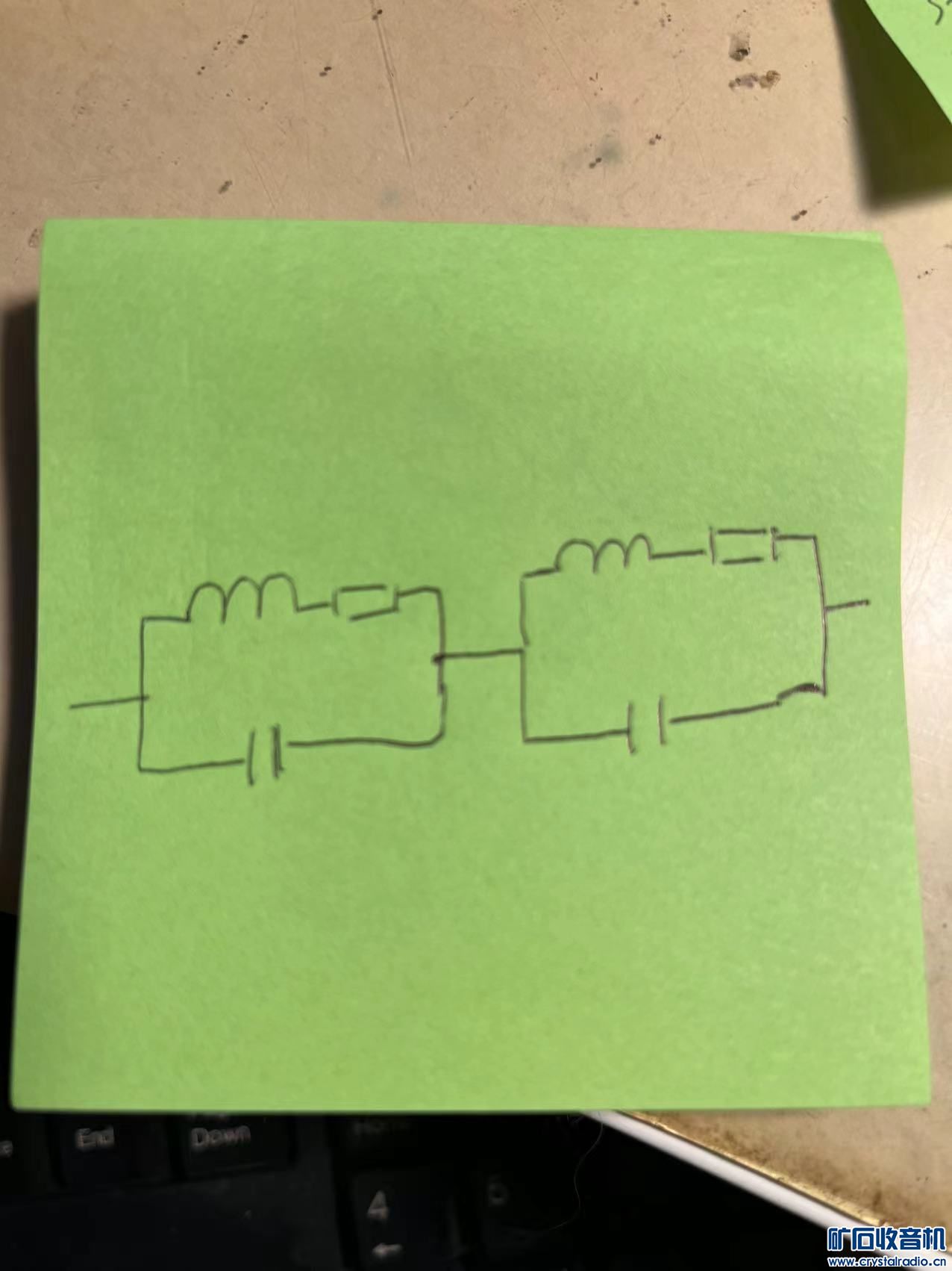

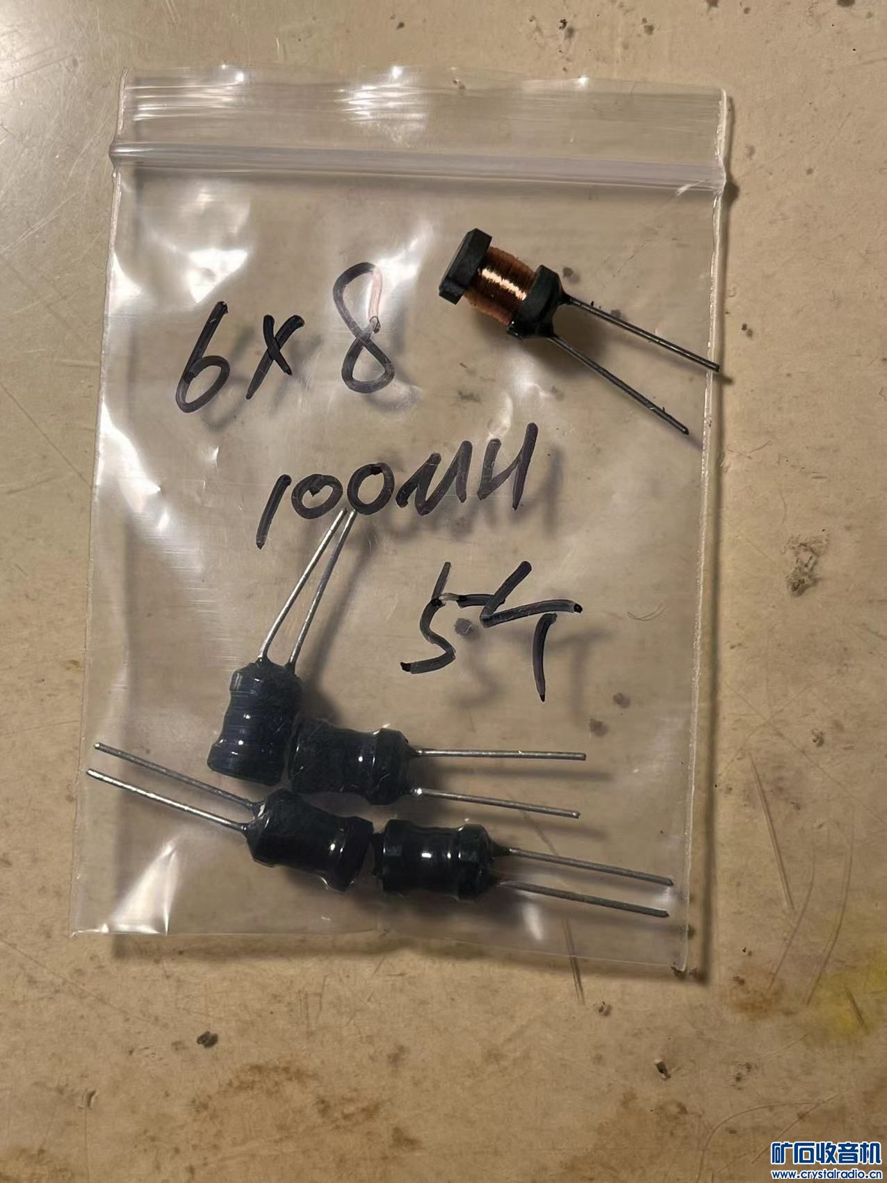

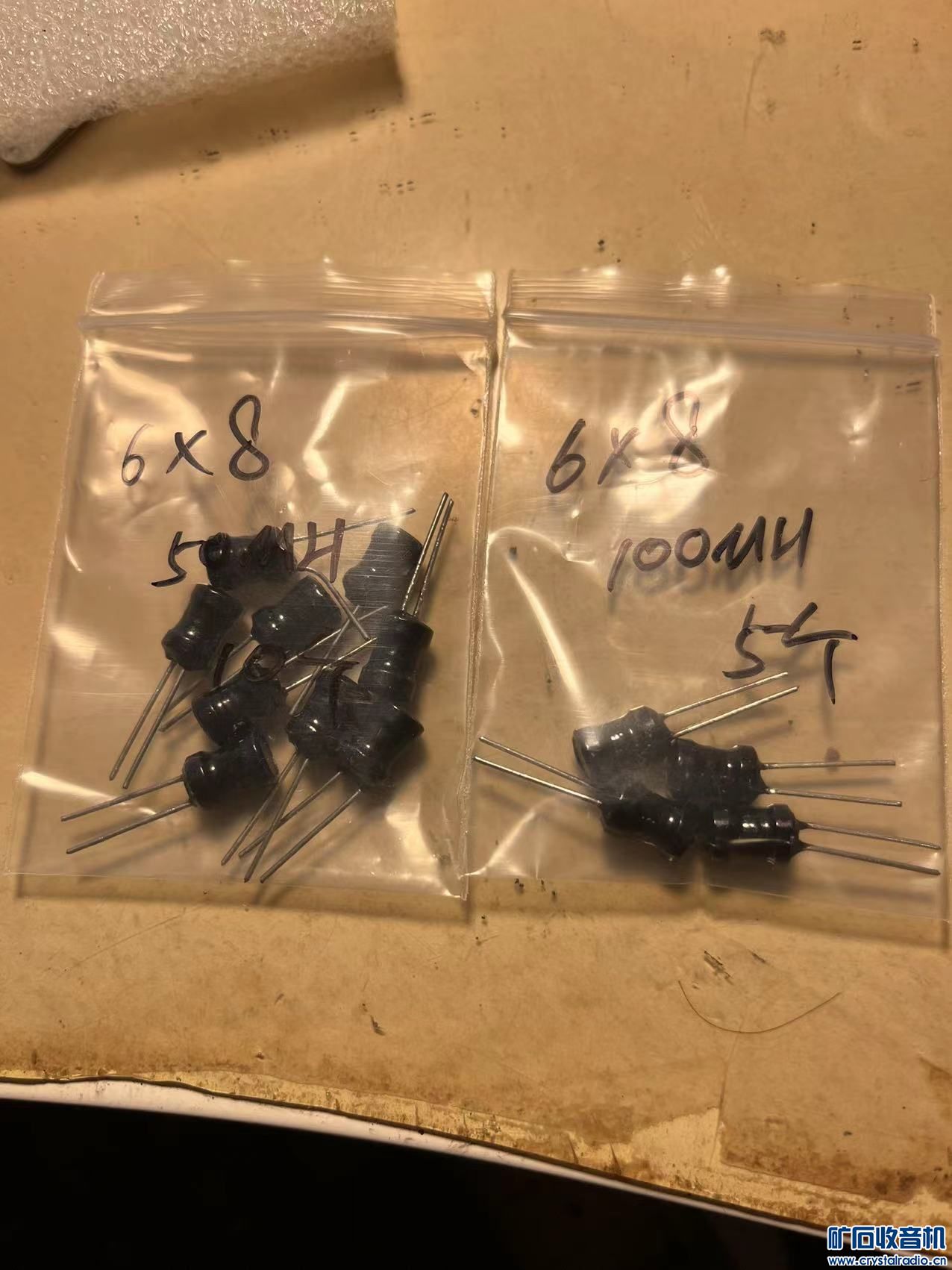

音量电位器是 5K,信号源内阻(以调频为例)是2K,对需衰减的频率来讲(1000,3000),带宽基本上等于频率的1/5,即LC振谐回路的有效Q值在5上下。根据初步计算对1000Hz电感选200mH左右,而对3000Hz的则为50mH。于是就网购了100及50mH的6*8工字型电感。

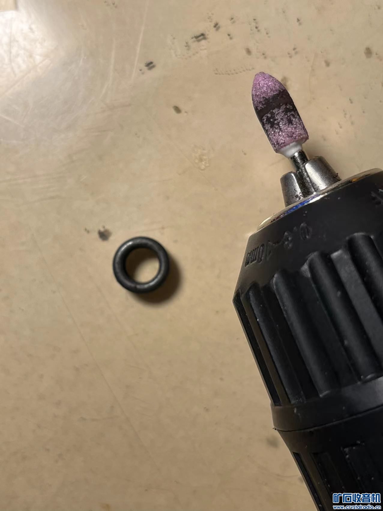

原先准备用二只100mH串接后得到200mH电感量。但多用表测量后才知其单只电感的绕线电阻高达310欧,而100mH电感对1000Hz的感抗仅628欧,也就是说电感的Q值只等于2。
情急生智:我找了只节能灯上用的磁环,用砂轮掏大内孔后套在工字型电感外面,再用蜡封。得到的电感是220mH,感抗为1.382K,Q值为4.5。基本满足要求(题外话:看来节能灯上的磁环的导磁率并不很高)。谐振后阻抗为6.2K。衰减在5db左右。
对3000Hz来说情况简单多了:50mH电感的线阻为125欧,感抗为942欧,Qo大于7。为了保证一定的通带,我想串接一只33欧电阻,让QL降到6。谐振后阻抗为5.6K。衰减在4.5db左右。

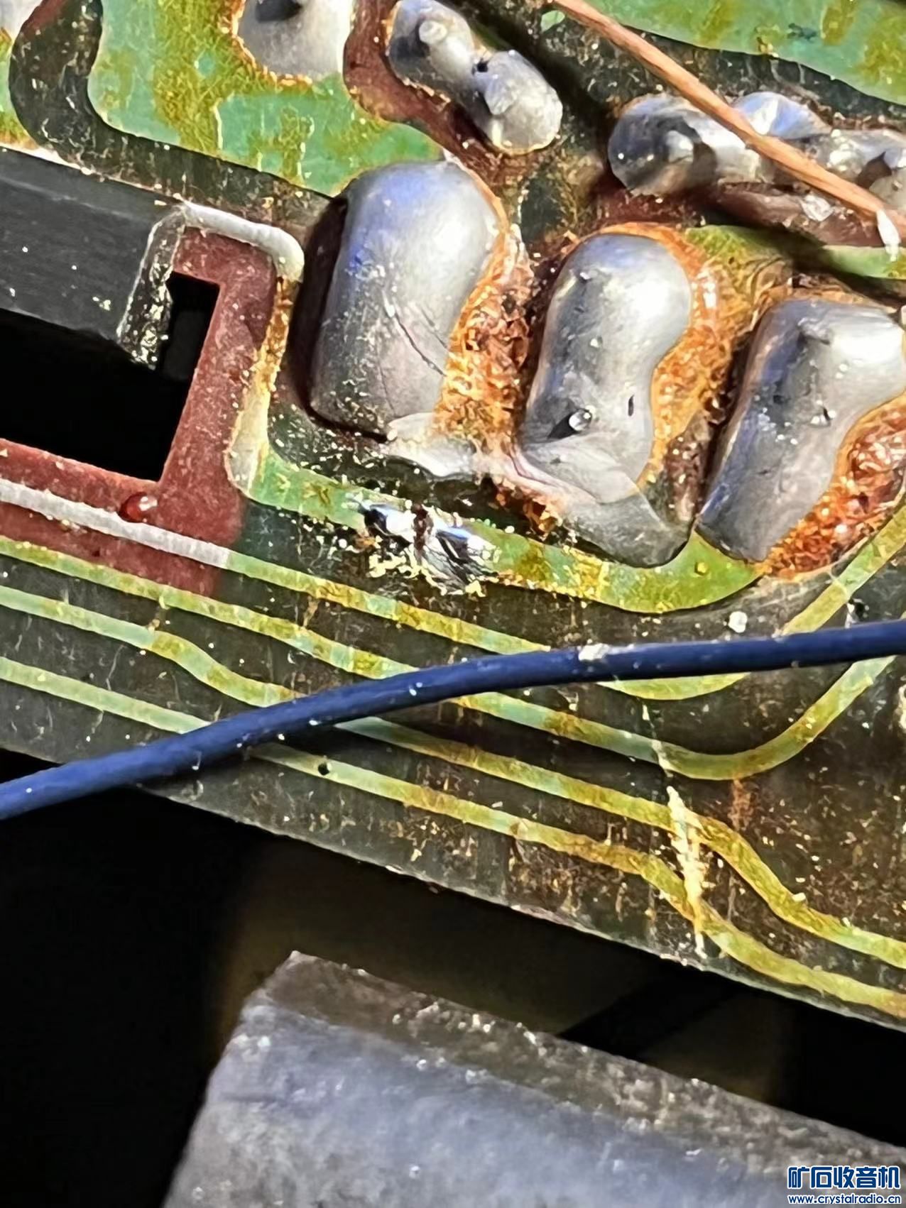

找到电位器输入端,用小刀划断,
串入1000Hz的衰减器
以此类推,再接入3000Hz衰减器。
相先试听一下单接1000Hz衰减器后的效果。就装箱,开机。
一改先前的沉闷:亮度提高了,齿音也出来了。
